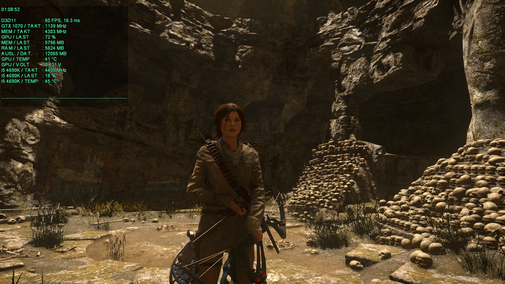

Screen RotTR:
Rise of the Tom Raider ist schon Genial, was die Resourcenverschwendung angeht, da wird der VRam mal so eben mit 5796 MB belastet, der RAM mit 5624 MB belastet und als wäre das nicht schon genug, werden mal so eben noch 12065 MB ausgelagert! Da geht was!

@ Zotac .. alles ohne HW Info ?? .. sieht gut aus .. da kann man echt einiges einsehen
ach nee - denke das ist HW Info - die Uhrzeit und die Leerzeile verraten es

Zotac2012 schrieb:Rise of the Tom Raider ist schon Genial, was die Resourcenverschwendung angeht, da wird der VRam mal so eben mit 5796 MB belastet, der RAM mit 5624 MB belastet und als wäre das nicht schon genug, werden mal so eben noch 12065 MB ausgelagert! Da geht was!![]()
Das was der AB als Auslagerung anzeigt, ist nicht das was Du denkst, das es ist.
https://www.computerbase.de/forum/threads/980ti-msi-afterburner-auslagerungsdatei.1593001/
