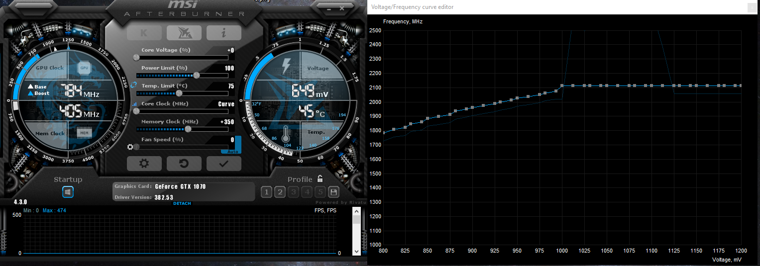

Wie viel Powertarget liegt denn nun an, wenn du die Karte manuell mit "Stock" @ 0,950v betreibst? Ein Bild von deiner Kurve wäre sicher auch nicht schlecht.
Vielleicht noch interessanter wäre die Frage, ob die beiden Modi auch gleich schnell sind. Die Handbrems-Anker Methode mit dem Powertarget kostet sicher Leistung.

paulaner68 schrieb:
Hab mich heute ran gewagt meine Zotac 1070gtx FE via Curve Editor zu undervolten so weit so gut...Karte läuft @ Stock mit 0,9500 mv,die Karte wird aber nun heißer als @ Stock u.Pl@80 Prozent...hab ich was vergessen?
Vermutlich hat die bei 80% Powertarget insgesamt niedriger getaktet.
Mit etwas weniger Spannung hat man bei gleichem Takt, nicht automatisch deutlich weniger Leistung umgesetzt.

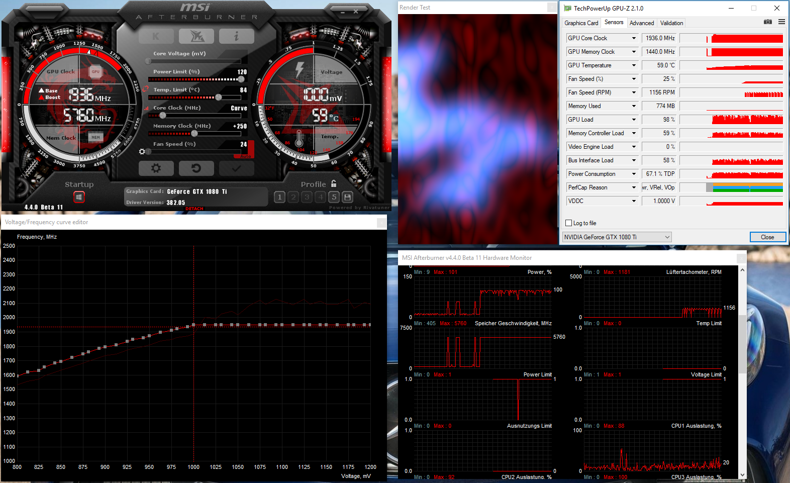

Die Kurve ist schlicht falsch. Dein Undervolting funktioniert so nicht, wie du denkst. Du musst die Karte schon mit einer richtigen Kurve bearbeiten. (Siehe Beispiel von mir)
Den GPU-Z Rendertest kannst du in die Tonne kloppen. Der lastet die Karte nicht annähern so aus, wie ein echtes Spiel oder ein gescheites Benchmark. Gut am Powertarget von nur 60% erkennbar.
Bei mir hat der Rendertest ca. 41% PT benutzt, also knapp über 100W.
Und ich habe den Editor auch manchmal nicht verstanden, habe es dann so hinbekommen, dass ich den GPU-Takt um 39MHz erhöht habe und alle Stufen nach 1,025V habe ich nach unten gezogen und übernommen, sodass dann alle Stufen bei 1,025V waren. So läuft die Karte überwiegend mit 2000-2012MHz bei 1,012-1,025V. Gigabyte-Bios-Stock sind es 1987-2012MHz bei 1,043-1,062V. Wenn ich Bock habe, stelle ich es mal so ein, dass 2000-2012MHz mit 1-1,012V laufen. Wenn glatt 2000MHz mit 1V laufen, bin ich wirklich erstaunt. :o Also müssen offenbar die Treiber scheiße gewesen sein? Die Karte schmierte schon bei schlechten Einstellungen ab und jetzt gehen möglicherweise 2000MHz auf einem Volt? Das mit einer sogenannten Schrottkrücke? (@ Praxed: Dann kann es auch Liebe werden. :D )
ODST schrieb:
@paulener68
Musst du mit erklären, seine Kurve ist doch richtig. Er hat bei 1822MHz eine Spannung von 950mV also alles richtig.
Bei mir schaut es genau so aus nur eben mit mehr Takt.
