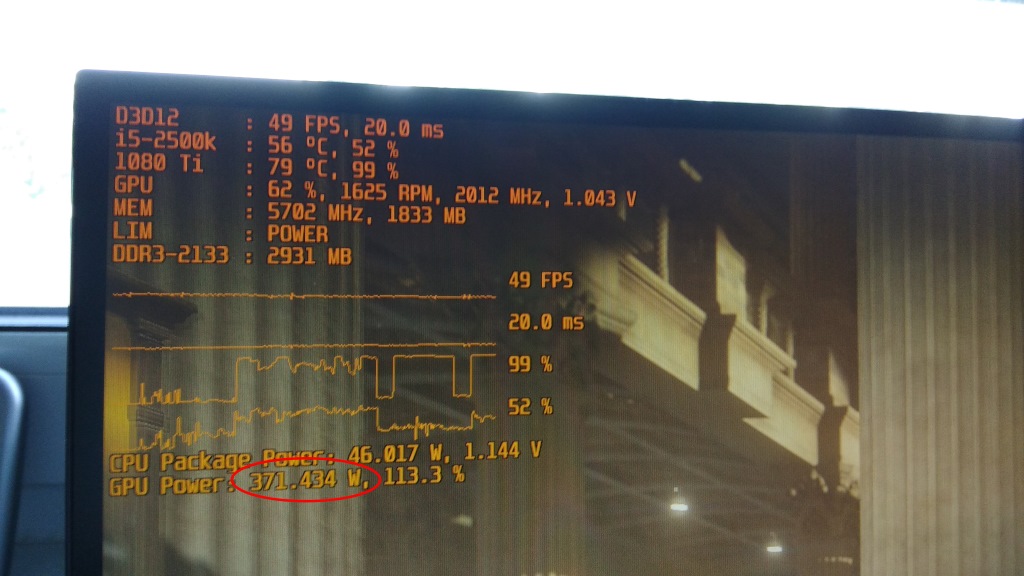

Tritt aber nur ganz kurzzeitig im DX12 Benchmark TimeSpy auf. Obwohl eigentlich konstant 100% Auslastung auf der GPU ist, variiert der Stromverbrauch doch erheblich.
@Youngtimer Spielst du in UHD? Falls nicht, aktivier mal DS im Treiber und teste das Ganze in 3840x2160. Das zieht nochmal deutlich mehr.
Wie viel PL hat deine Karte?
Man kann zumindest schön sehen, dass Big Pascal nochmal deutlich mehr säuft, als Big Maxwell.
Witcher 3 @ UHD @ max. Voltage
Je nach Areal auch knapp über 330W. 300W werden im Dauerbetrieb problemlos geknackt ;)
Youngtimer schrieb:
Ach da geht noch was...
Ay, wenn man den großen Chips freien lauf lässt, Peak auch das ein oder andere Spiel sehr hoch. BF4 braucht im Mittel in UHD nicht außergewöhnlich viel, aber die Peaks sind sehr hoch:

Teste mal in UHD, da wird der Verbrauch nochmal einiges höher sein :) Zwischen FHD und UHD liegen 30-40W bei mir. Zu 1440p sollte das auch nochmal einiges sein (225% mehr Pixel).
Dann stellt sich natürlich noch die Frage, wie und wo wird dieser Verbrauch errechnet? An den Spawas, oder direkt in der GPU?
Ist doch hinreichend bekannt und sollte auch schnell im Netz zu finden sein. Aus dem Spannungsabfall an den Shunt-Widerständen kann die Karte die Stromstärke ermitteln und damit die Leistungsaufnahme errechnen. Für jeden PCIe Stecker und für den Slot ist jeweils ein Shunt verbaut.
