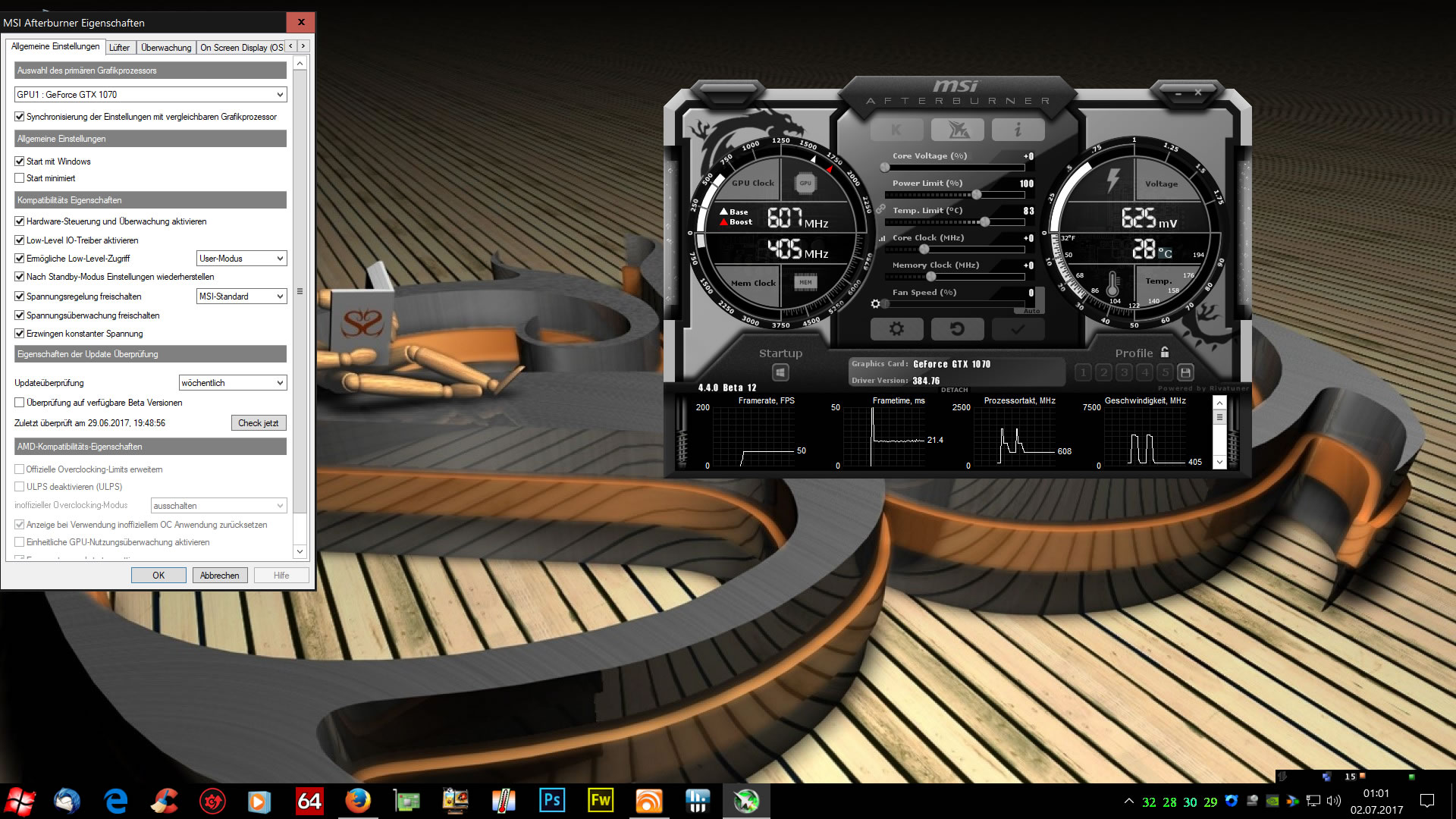

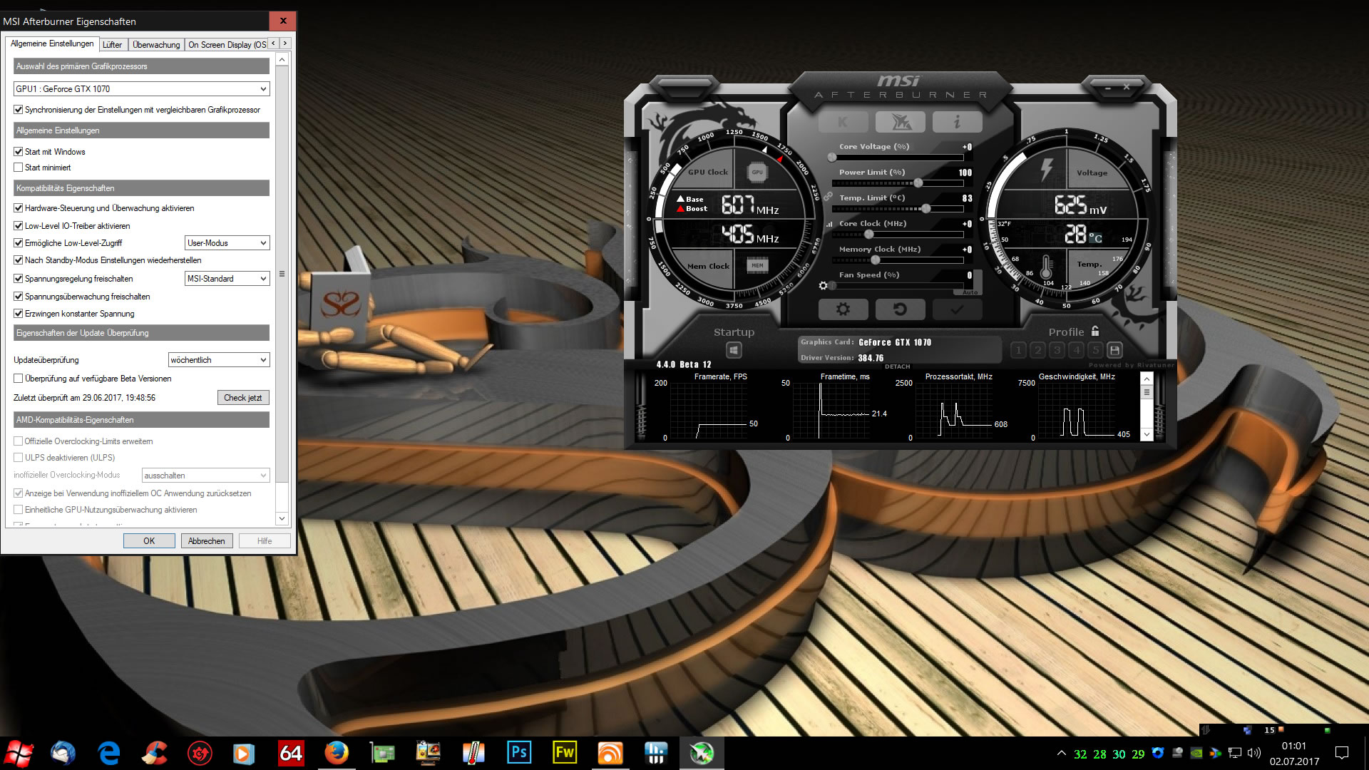

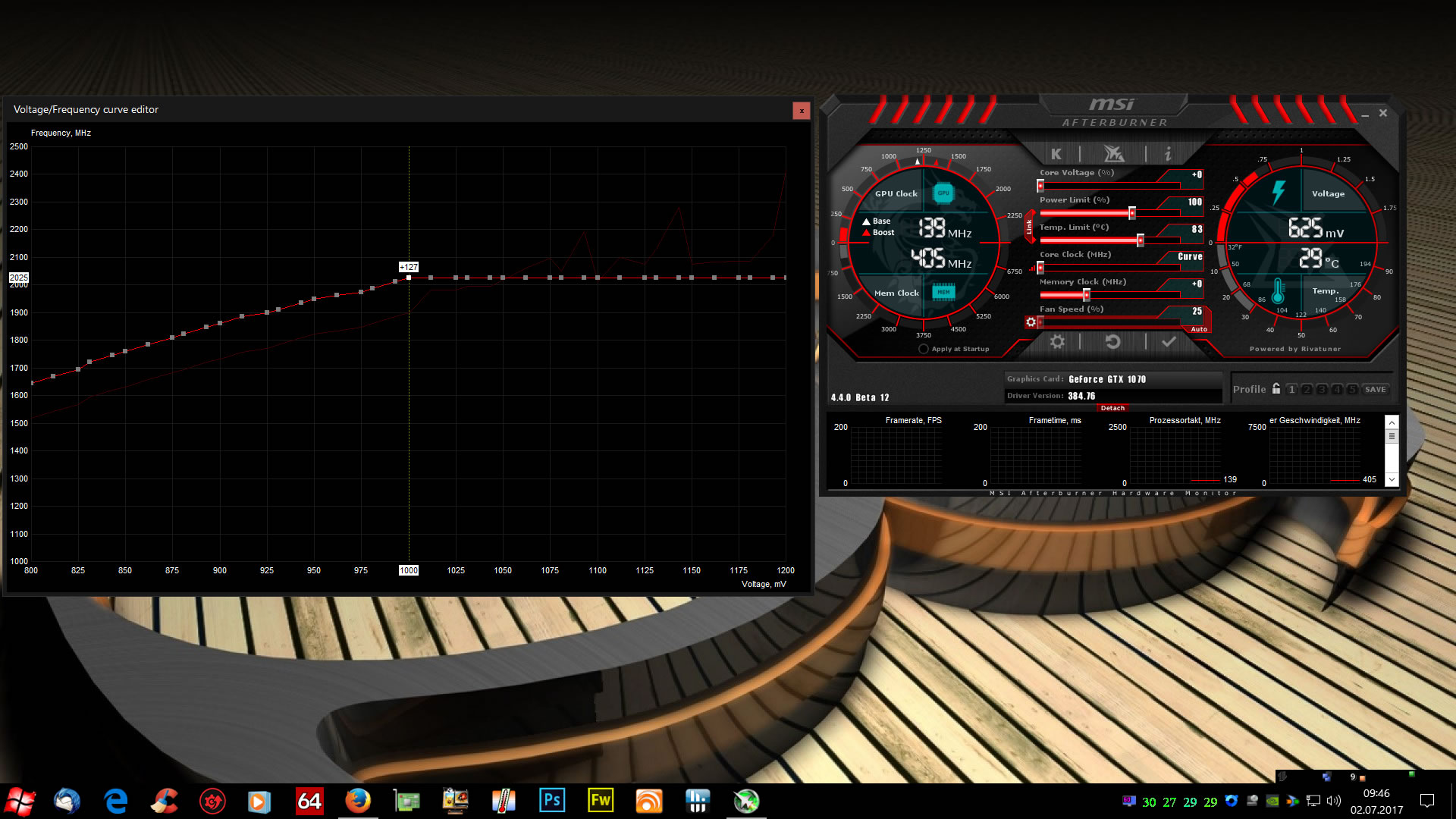

Wenn Du das alles mit dem "Häckchen" gesetzt hast, dann kannst Du auch die Core Voltage auf 100% einstellen und dann bekommt Deine Grafikkarte die 1,093 Volt, was Du dann auch entsprechend mit der Curve einstellen kannst! ;)
Aber ich glaube auch nicht das da noch viel geht. Ist ja immer so, Chips mit einem extrem guten ASIC brauchen nur wenig Spannung skalieren mit dieser aber auch nicht gut, weshalb Extrem Overclocker gerne Chips mit einer schlechten ASIC wollen, da diese zwar viel Spannung benötigen mit dieser aber auch gut skalieren.
Wenn man bedenkt das mein Chip stabil mit 0,875V auf 2012 MHz läuft (leider gibt es ab und zu Problem beim Lastwechsel in Rocket League weshalb ich 0,900V eingestellt habe) dürfte es sich um einen der Top 1% Chips handeln. Bis 2110mhz komme ich mit 1V für für alles darüber schon 1,050V und durch eine Erhöhung von 1,050 auf 1,063V erreiche ich schon keine Verbesserung mehr.
EDIT: Ich habe die selben Häckchen wie du gesetzt und mehr als 1,063V gehen nicht, auch in der Curve kann ich die Punkte nach 1,063V zwar verschieben AB setzt diese aber automatisch wieder auf die selbe höhe wie der 1,063V Punkt.
@TheTrapper
Kannst Du denn unter Core Voltage die 100% einstellen? Und wenn ja, dann laufen bei Dir die 2100 MHz mit 1,063 Volt?
Ah Ok mein Fehler Core Voltage stand nicht auf 100% :p
Ja jetzt gehen auch 1,093V, aber mehr als 2170MHz ist trotzdem nicht drin, liegt vielleicht auch am VC weil geht der über 2000MHz bekomme ich Bildfehler in Form von Blitzen und gezucke.

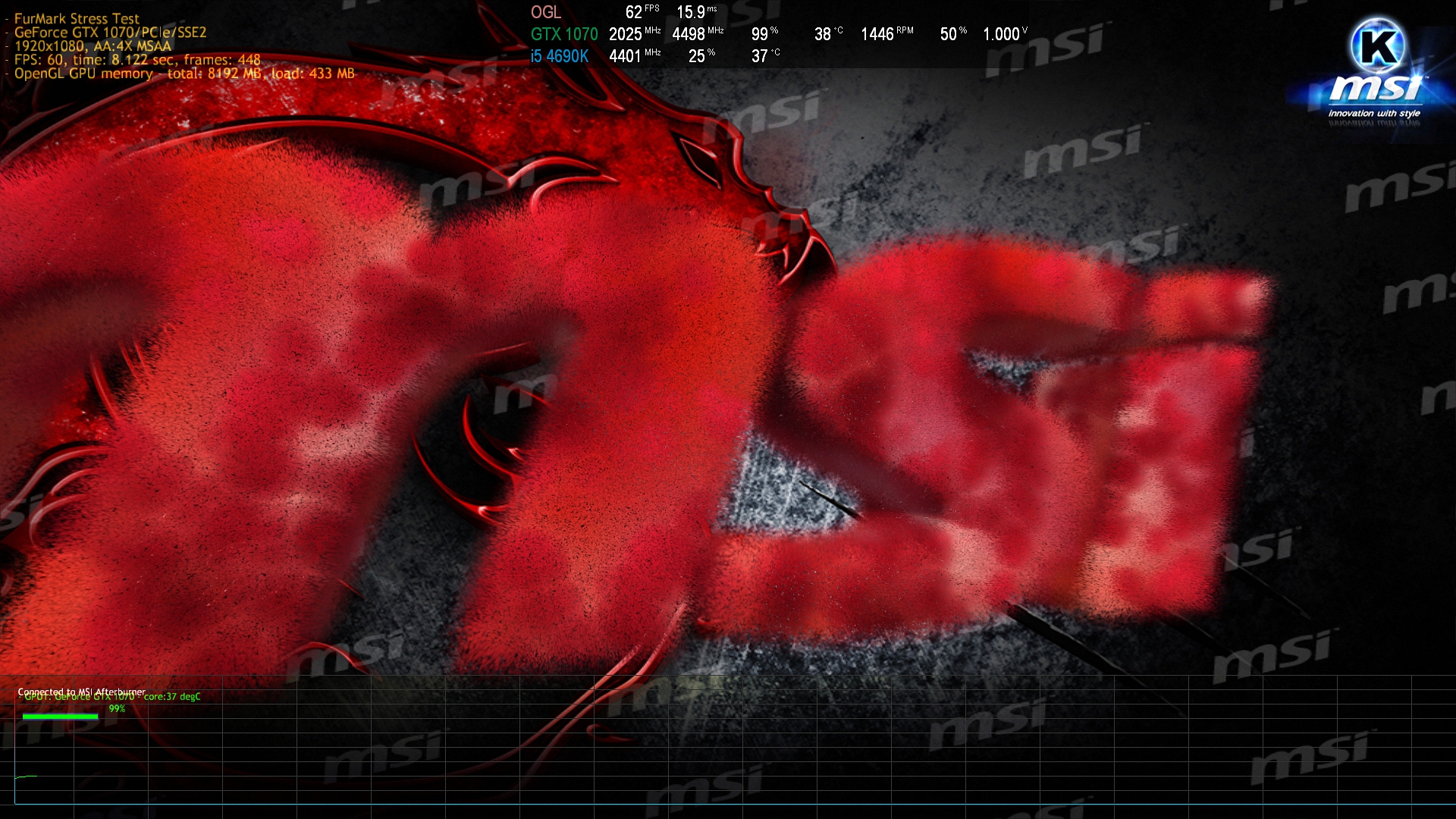

Nachtrag @TheTrapper:

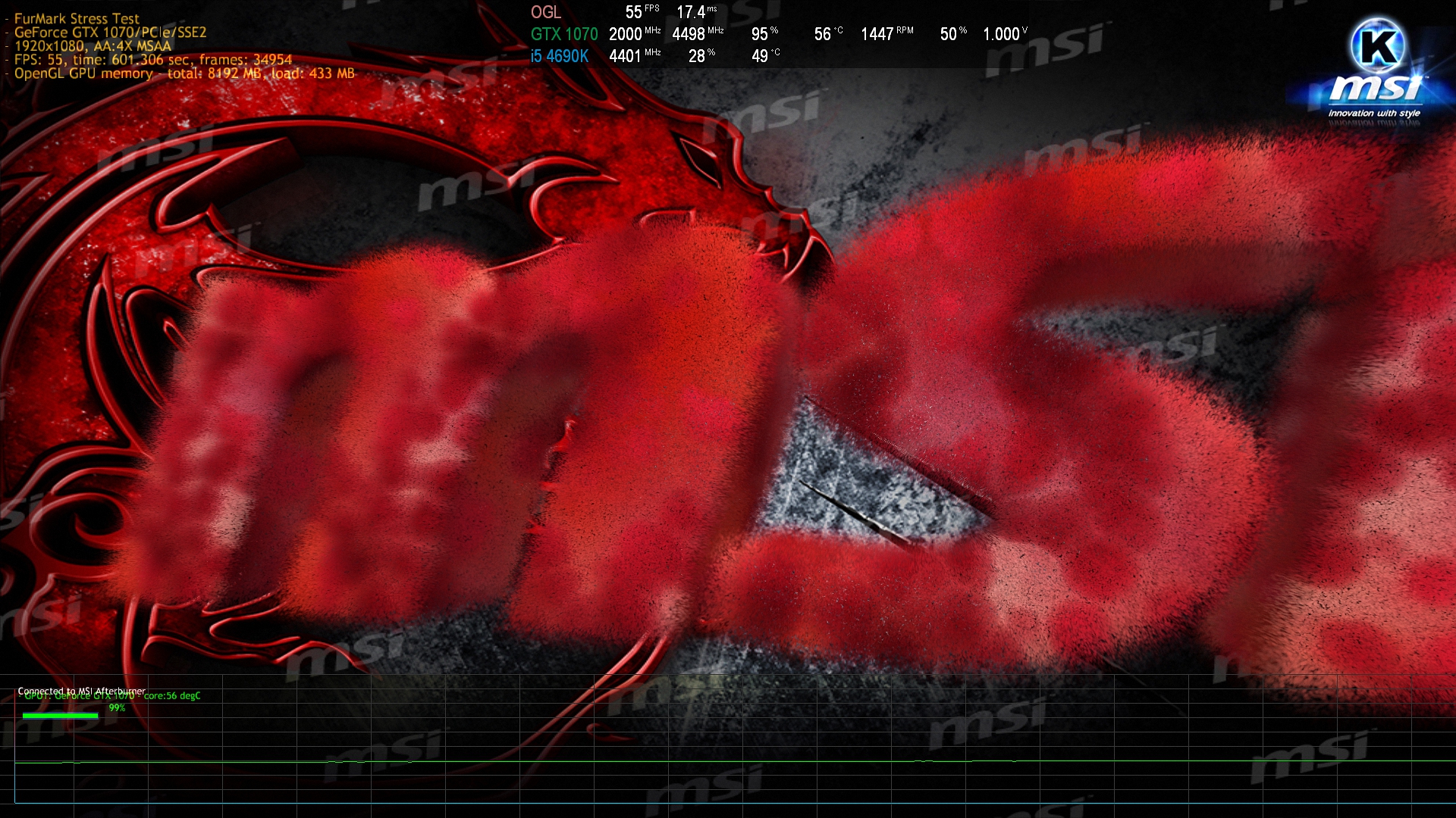

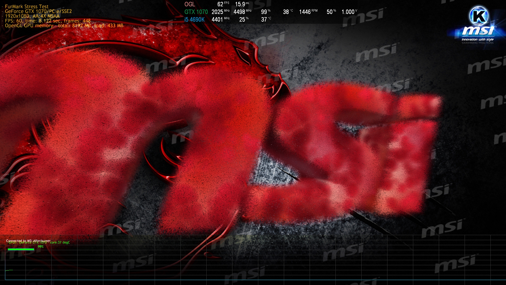

So ich habe mit meinem undervolting Profil von 2025 MHz GPU-Takt / 4500 MHz Speicher-Takt und einer Spannung von 1,000 Volt den Benchmark vom MSI Kombustor Version 3.5.2.1 [64Bit] mit dem 3D-Test "GPU core burner (Furry MSI)" und dem Preset "Preset:1080 (1920x1080 fullscreen)" 10.Minuten laufen lassen. Die Lüfter habe ich mit 50% / das entspricht zwischen 1440 bis 1470Rpm laufen lassen.
Die Grafikkarte hat exakt bei 44°C das erste mal den Takt gesenkt von 2025 MHz auf 2012 MHz und das zweite mal den Takt gesenkt bei 54°C auf 2000 MHz OSD Anzeige [1999,5 MHz GPU-z]. Höchste Temperatur war nach 10.Minuten 56°C!
Du hast ja die GTX 1070 Gaming Z mit dem gleichen Kühldesign und kannst ja mal den Benchmark nachstellen mit Deinen 2012 MHz GPU Takt und den 0,900 Volt Spannung, dann sollte Deine Temperatur auf jeden Fall niedriger sein, als meine nach 10.Minuten!
Link Kombustor Version 3.5.2.1 [64Bit]: http://www.geeks3d.com/20150710/msi...-0-32-bit-download-gpu-stress-test-benchmark/
Screen:
MSI GTX 1070 GX mit undervolting 2025 MHZ GPU-Takt und 1.000 Volt Spannung.jpg Base Profile 07.02.2017 - 09.17.25.01 Bild1.jpg Base Profile 07.02.2017 - 09.27.18.03 Bild2.jpg
GPU-z Benchmark Sensor LOG: http://mega.nz/#!3MdThTQT!ckgsD6ANr3qTtm9pAQViMks6PzTyJHww1FYExNxD8E0

@TheOpenfield
Naja, der User TheTrapper hat die MSI GTX 1070 Gaming Z die hat das gleiche Kühldesign wie meine GTX 1070 Gaming X, da kann man schon vergleichen. Natürlich nicht auf das Grad genau, aber ich habe ja auch schon verglichen im Freunde- und Bekanntenkreis und im Internet [YouTube] und weiß da meine Grafikkarte schon sehr genau einzuordnen. Aber wenn ich mir die Werte von dem User The Trapper anschaue bringt ihm seine 2012 MHz mit 0,900 Volt im Unigine Heaven Benchmark mit 59°C genau gar Nichts, bei 75-80% Lüfterprofil mit über 17XXRpm!
Ich betreibe ja auch undervolting und das nicht mit dem primären Ziel Strom zu senken um Kosten zu sparen, weil die Ersparnis bei 1,050 Volt zu 1,000 Volt viel zu gering wäre. Da müsste ich die Grafikkarte schon überdurchschnittlich lange und häufig auf Jahre Nutzen, das es in Euro interessant wird. Viel wichtiger ist es, die Spannung zu senken und damit weniger Abwärme zu erzeugen, das hat zur Folge ich kann die Lüfter runterregeln und das hat zur Folge das mein System leiser wird. Es ist halt ein Unterschied, ob ich 80°C Wärme abführen muss oder 55°C Wärme.
Und ich sehe ja was ich jetzt mit dem undervolting Profil von 1,0 Volt erreicht habe, mit 0,950 Volt ist die Grafikkarte nochmals um 3°C am Ende kühler mit dem exakt gleichen Lüfter Profil. 2012 MHz mit 0,900 Volt kann ich mit meiner Grafikkarte nicht fahren, dass mach meine einfach nicht mit, was auch daran liegt, das meine Curve bei 1500 MHz beginnt und nicht wie bei manch anderen mit 1600/1700 MHz. Aber mit 0,900 Volt und einem Takt von 2012 MHz, müsste der User TheTrapper mindestens die Temp Werte meiner MSI erreichen, eigentlich aber noch einiges darunter!
Was den Wert vom ASIC betrifft, darüber lässt sich auch Streiten und auch die Meinungen über die Verlässlichkeit der Auslesung durch das GPU-z Tool, haben nicht wirklich jeden überzeugt. Ich kenne auch eine Menge Modder und OC Freaks, aber deren Meinung über den ASIC von GPU-z gebe ich jetzt hier lieber nicht wieder. :evillol:

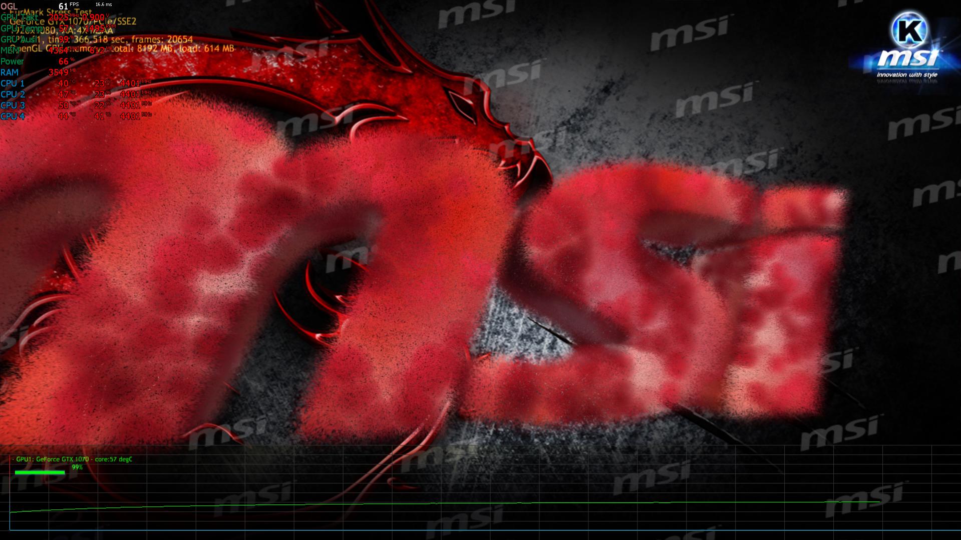

Zotac2012 schrieb:
@TheTrapper:

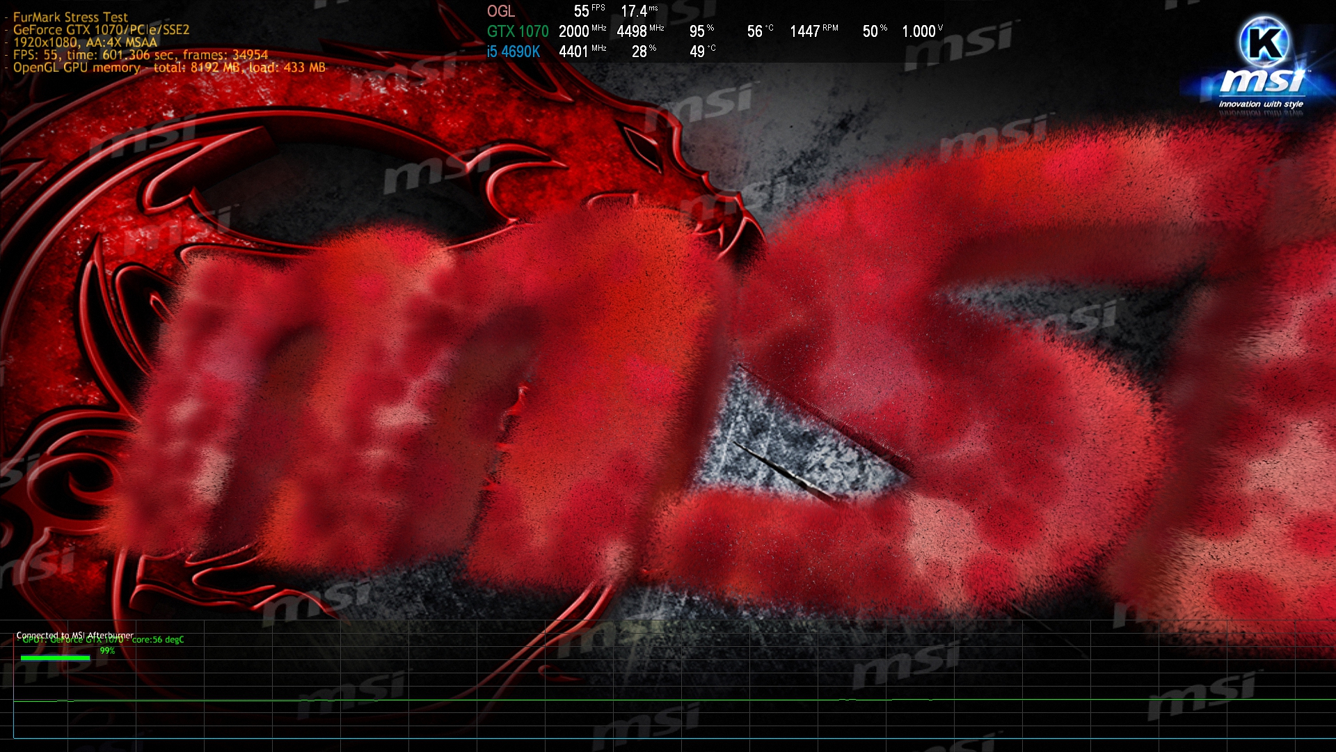

Ich hab das mal nachgebaut, 25°C Raumtemperatur habe ich aktuell.
1. Punkt ist aber bei mir sind 60% 1490RPM keine 50% also habe ich die Karte auf 60% gestellt
2. Meine Karte senkt den Takt bei 42°C und dann bei 52°C
3. Meine Karte erreicht als höchste Temperatur in diesem Test 60°C braucht aber wie man sieht weniger Strom als deine, also bringt das Undervolting sehr wohl etwas, und zwar etwa 6-7% Powerlimit was das in Watt sind kannst du ja mal ausrechnen weiß aktuell gerade nicht wie hoch das PL bei der MSI ist. EDIT: Es sind 16 Watt, wenn man von 230Watt PL ausgeht. Und das sind genau die 16 Watt die 0,1V ausmachen wenn man es ausrechnet. Du bist bei etwa 154A bzw 154Watt bei 1V rechnet man das ganze auf 0,9V runter sind es 154A und ~138Watt. Passt also 1:1
Fazit daraus ist, entweder ist deine Gehäuse Kühlung einfach stärker, ich habe 4 eLoop 120mm auf 900RPM und hab auch keine Wakü für die CPU. Oder du hast noch einen der älteren Kühler mit einer Heatpipe mehr. Bei dir scheint es aber auch kälter im Raum zu sein da deine GPU 30°C im IDLE hat meine 33°C
Anhang anzeigen GPU-Z Sensor Log.txt
