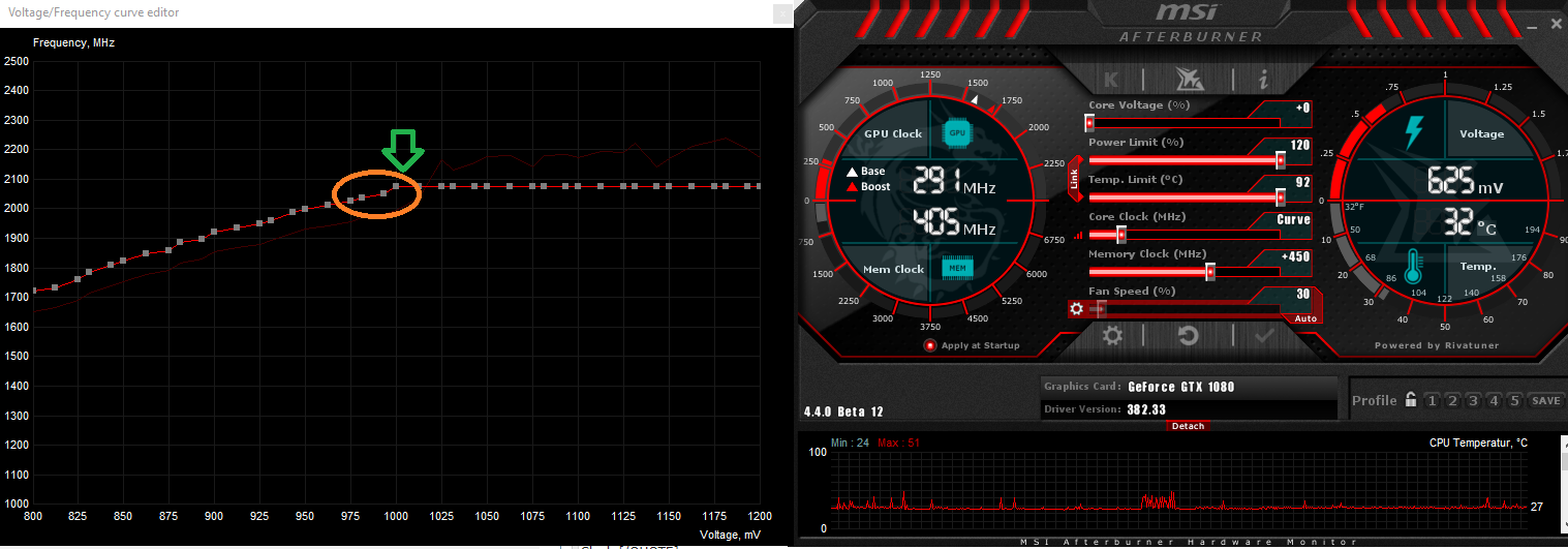

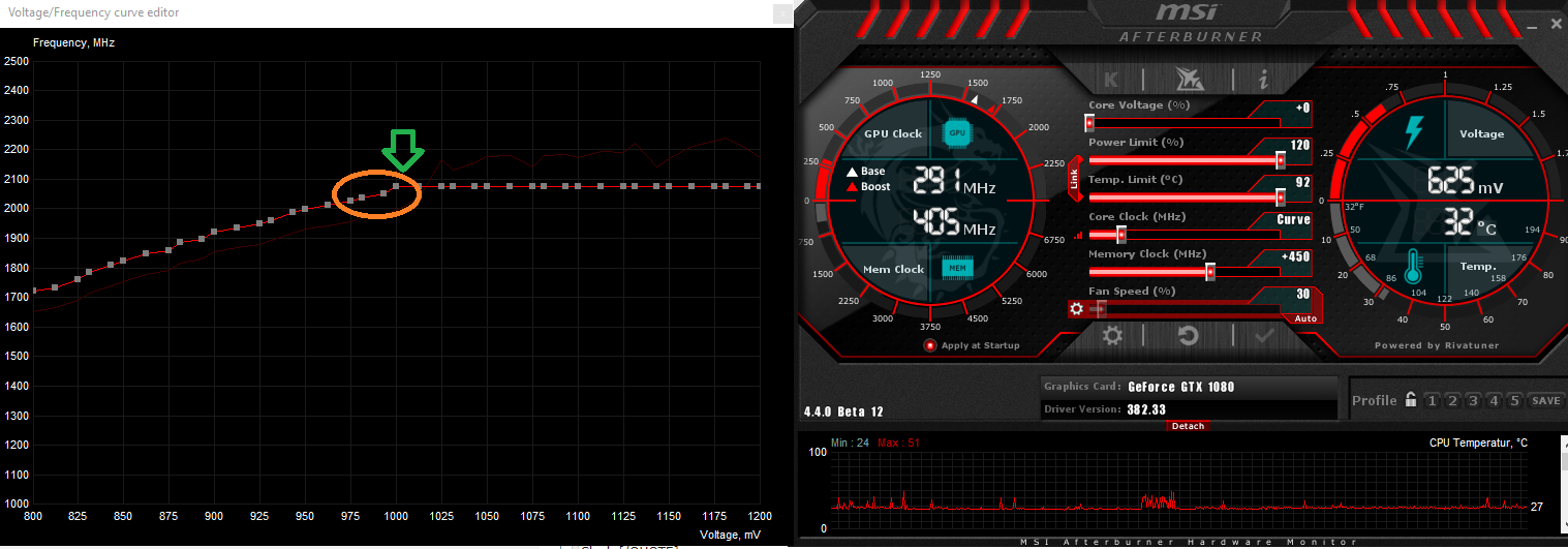

Nicht alle Werte verändern. Ich habe nur mein max. Takt und 2-3 davor nach unten korrigiert. Ich versuch es mal mit dem Bild zu erklären.
Bild für die Zeichnung genommen, zeigt meine 2025 MHz @ 1,0V und VC 1771 MHz (70°C Bereich)
1. Core Clock +80 gemacht, damit ich VC von 1784 MHz bekomme.
2. ab dem grünen Pfeil sieht man wie ich die Curve gerade gezogen habe.
3. Die Werte im orangen Kreis habe ich dann von +80 auf z.B +56 gezogen, damit am Ende GPU 2000 MHz statt 2025 hat.
Normalerweise mache ich +68, weil mein VC nur bis 1771 MHz Artefaktfrei ist. Kann dann aber am letzten Punkt +80 machen.
So bekomme ich 2025 MHz @ 1,0 V und VC 1771 MHz (selbe Sache mit VC von 1784 MHz gibt leichte Artefakte)
Also hab ich zum Testen das oben beschriebene gemacht.
Damit bekomme ich dann 2000 MHz @ 1,0 V und VC von 1784 MHz

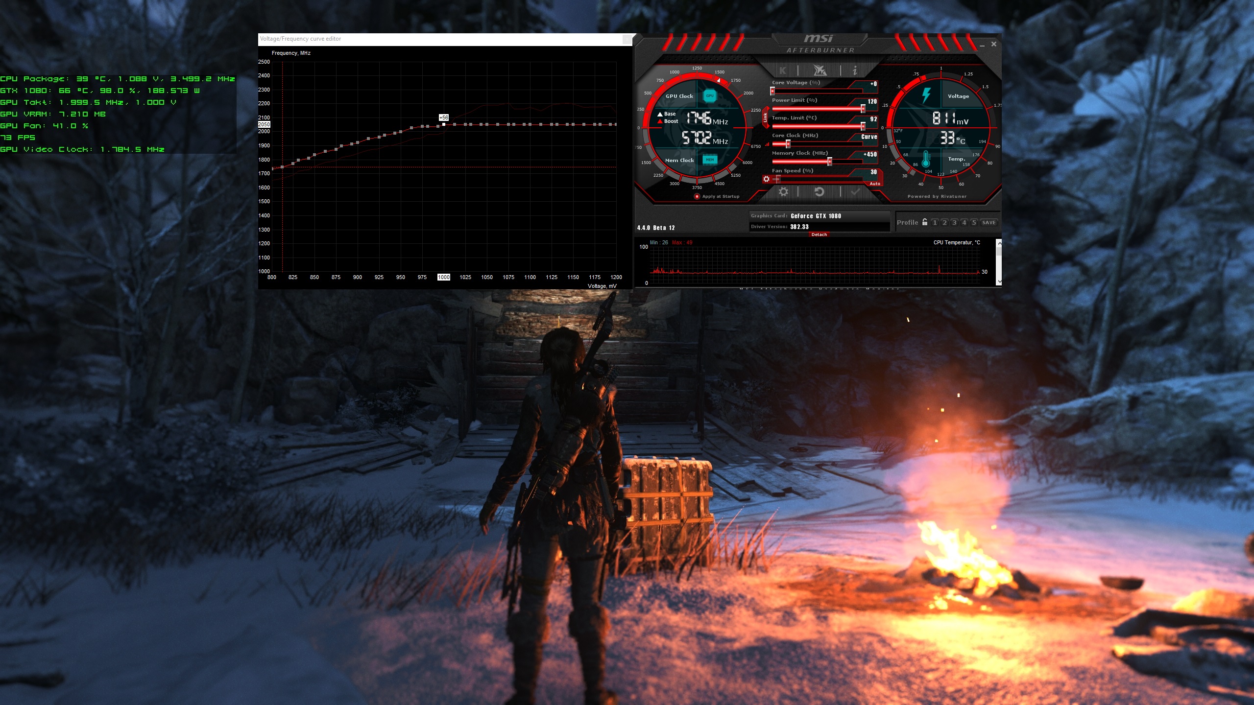

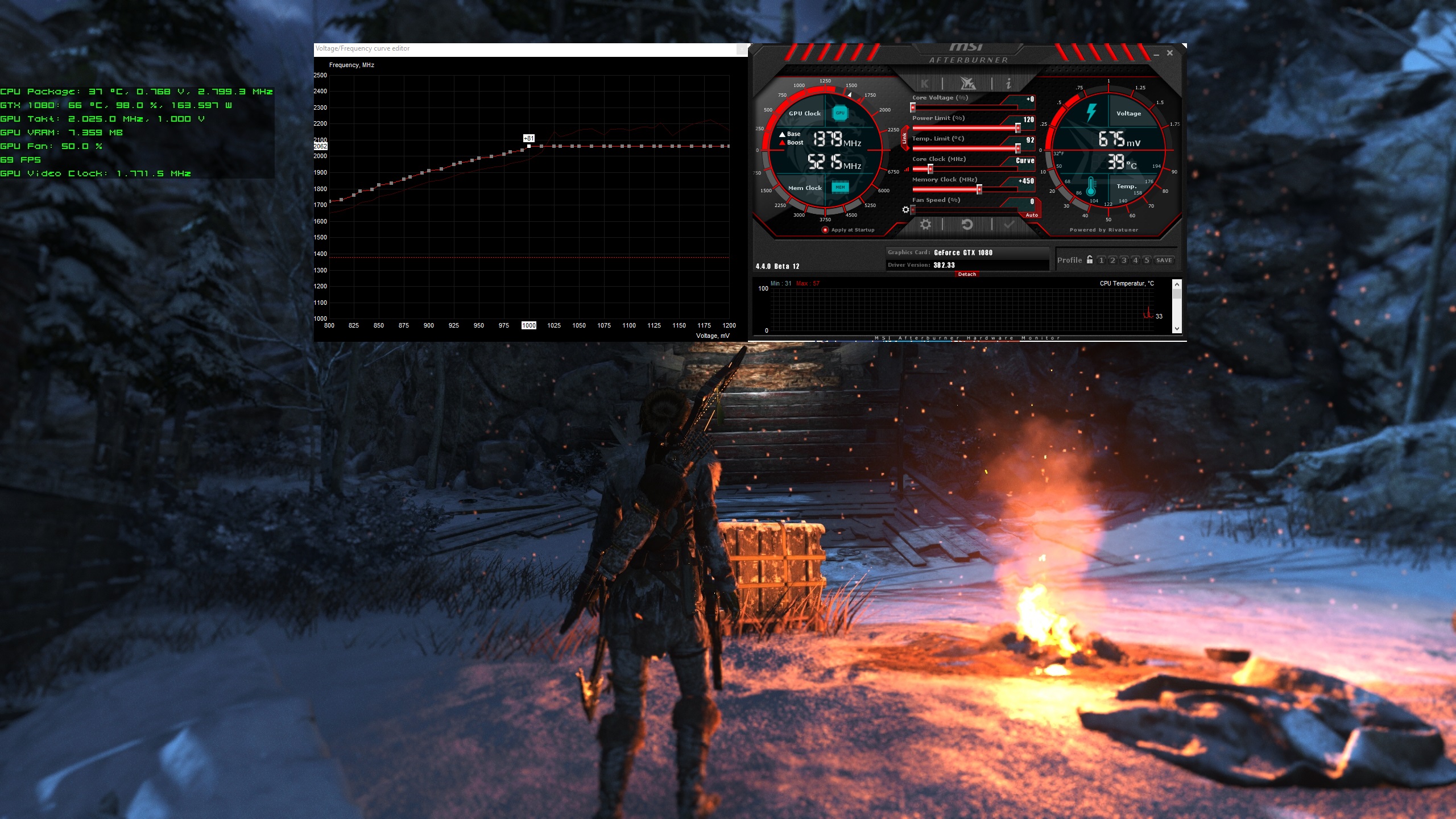

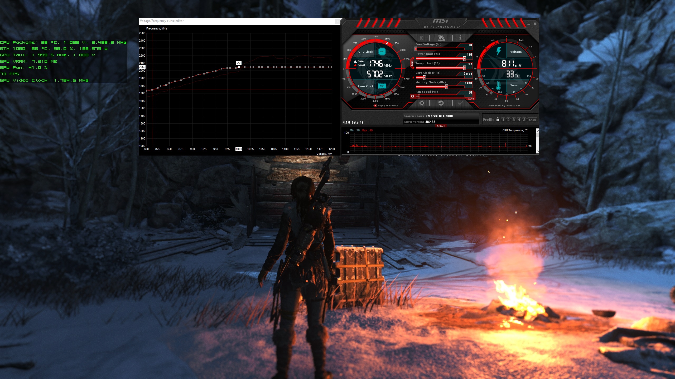

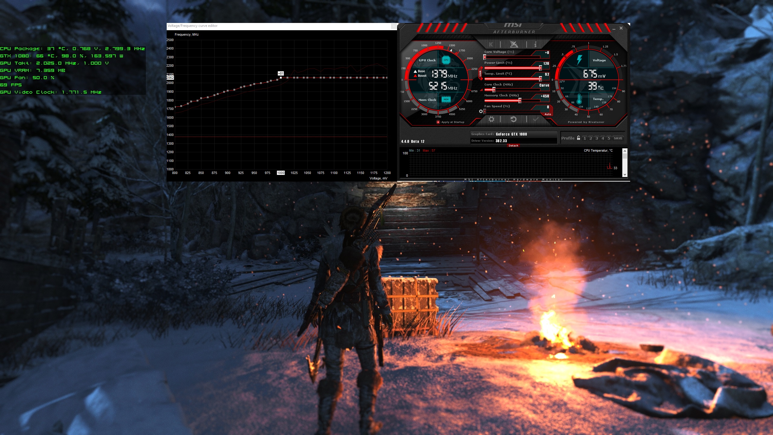

Ich bekomme einen VC von 1848 Mhz bei 1,093V, wenn ich Core auf +80 stelle.1. Core Clock +80 gemacht, damit ich VC von 1784 MHz bekomme.
wenn ich alle Punkte hinter 1000mv stark absenke bekomme ich 1987 Mhz bei 1,000V und einen VC von 1785 Mhz2. ab dem grünen Pfeil sieht man wie ich die Curve gerade gezogen habe.
Die Werte für von 0,975V bis 1,000V habe ich auf +57/58 abgesenkt. Der Takt sinkt auf 1961 Mhz und der VC auf 1759 Mhz3. Die Werte im orangen Kreis habe ich dann von +80 auf z.B +56 gezogen, damit am Ende GPU 2000 MHz statt 2025 hat.
Meine Karte verhält sich doch anders als deine, oder?
Hier nochmal mein Vergleich, hab kurz ingame Bild gemacht. Bilder der Kurve vorher gemacht und ins Bild gesetzt
Also normalerweise 2025 MH 1,0V und VC 1771 MHz durch Core Clock +68
Folgendes Bild, Kurve so manipuliert, dass es mehr Video Clock bei weniger GPU Takt gibt. Core Clock +80 damit der VC steigt und dann ein paar Punkte verringert für den GPU Takt.
Edit: ich ändere gleich das 1. Bild, damit auch mit ingame ist

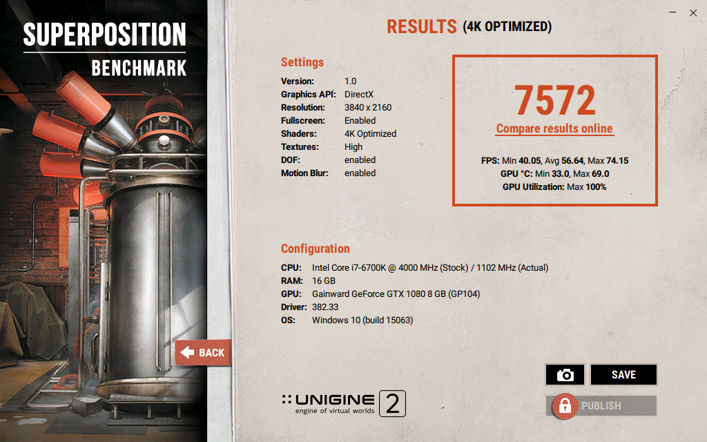

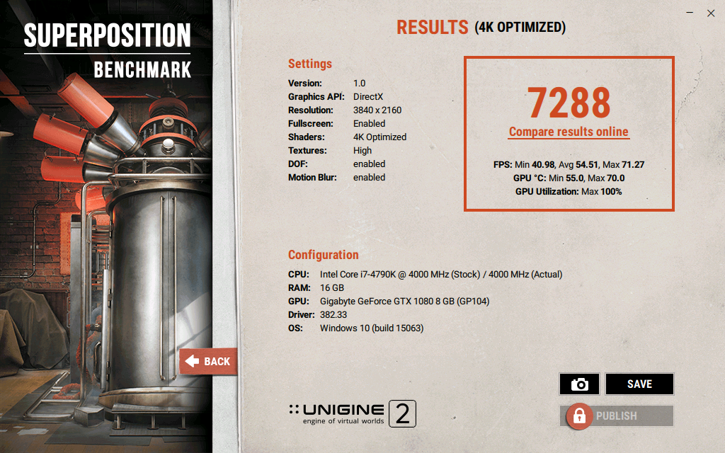

Du (Shaav) hast ja ne Ti, während Pizza und ich ne 1080er haben, deshalb hab ich einfach mal schnell nen Superposition in 4k optimized gemacht.
GPU-Clock: 2000Mhz @0.962V (hab sie erst aufgewärmt, damit die beiden Aufwärmstufen weg sind, also Takt während des ganzen Benches 2000Mhz).
Video-Clock: 1797Mhz
Vram: 5335Mhz (mehr geht nicht fehlerfrei durch OCCT)
CPU-Takt: 4Ghz.
CPU-Takt: 4Ghz.
(GPU-Spannung ergänzt)
