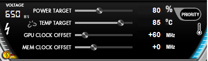

Hi ich habe mal eine Frage.
ich nutze das EVGA Tool PrecisionX
dort habe ich die Möglichkeit Priorität auf Power oder Temp zu setzen.
kann mir das einer erklären und auf welchen punkt ich diese funktion am besten setzen
power target vollgas - Temptarget was du der Karte zumutest. Hab meins auf 82°C - gut, da kommt die Karte aber auch nie hin *G*
Zum Curve Editor (ich empfehle hier klar MSI Afterburner) - einfach mal auf Seite 1 schauen ;)
ich meine das mit der Priorität welchen sinn das hat ?
das kann ich ändern, entweder auf temp target oder power target
um welche priorität handelt es sich dabei
powertarget gibt an, wieviel strom die karte verbrauchen darf....temp-limit, wie heiss sie werden darf. Hängt nur bedingt zusammen, kommt drauf an, wie gut der kühler ist. Generell Power target immer so hoch drehen, wies geht, sonst schränkst du die Karte nur ein.
100% Powertarget entspricht der typischen Nvidia-TDP, bei ner 980 165 Watt, bei ner 1050ti 75 Watt und so weiter. Wobei Customkarten mit besserem KÜhler schon viel mehr Leistung als 100% angeben. Das stellt man ganz nach rechts und gut ist.
naja - ab wann die Karte quasi drosselt - um die jeweilige Priorität zu "halten"
Beim Powertarget ist es sowieso egal - da wird dir die Graka was husten.
Sobald das erreicht wird - bremst sich die Karte selbst aus - passiert oft durch die Original-Config
Weil halbwegs hoher Takt - aber zu hohe Spannung (man geht auf Nummer sicher) - dann rennt man oft ins PowerTarget.
danke für die kurze erklärung
ich habe das power tragte runter weil mir die karte zu warm bzw dann zu laut wurde.
ich lass es dann mal auf power target
nutze den Curve Editor
ich kann meine Karte (ja ich weiß, is nur ne GTX 1070) Dank Curve Editor mit 2000 GHz und NUR 0,950V laufen lassen.
da wird nix mehr warm.
schau mal wie weit deine Karte beim zocken runtertaktet.
Die bekommt bestimmt einfach nur zu viel Saft.
Gut, ich könnt jetzt auch sagen - Naja - ist ne EVGA - natürlich ist die nicht leise ... xD sorry
ok, dann muss ich mal gucken, dass ich das mitdfem curve editor hin bekomme... wirkt etwas aufwändig.
wenn du der karte was gönnen willst, kauf dir nen Morpheus mit 2x Noctua 120 mm oder ähnlich gute Lüfter. Dann klannst du Powertarget voll aufdrehen, dann muss die Karte auch nicht mehr runterregeln wegen Temps und laut wird auch nichts.
