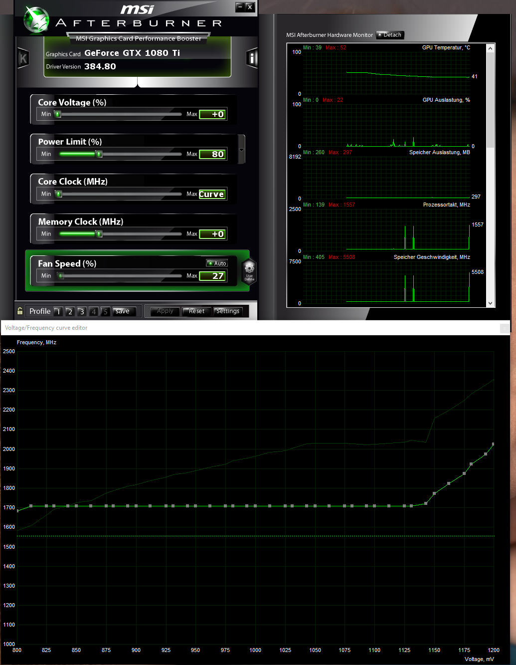

man stellt die Curve ein wenn die Karte richtig warm und in Last ist.
ich will unbedingt 2000 MHz haben.
deswegen boostet die Karte anfangs auf 2025 MHz ;) eingestellt hab ich 2000 MHz als sie eben ordentlich in Last war - die Curve springt meist ein wenig - man muss schon man nachkorrigieren. Wenn es dann passt - sofort als Profil speichern ;)

Seit der Installation des Treibers neulich und der Verringerung einer Taktstufe kam kein Absturz mehr, 2012MHz mit 1V, 2000MHz mit 1V und ganz selten 2000MHz mit 0,993V. Die alte Einstellung hatte auch noch kurzzeitig 2025MHz mit 1V.
Dann ist das aber haarscharf am absoluten maximum. Das wäre mir zu knapp.
Bei meinen OC Tests z.B. habe ich heraus gefunden das die Temperatur eine entscheidende Rolle spielt. Da hast Du mit so einer knappen Einstellung keine Luft mehr.
Bei unter 40° geht bei mir z.B. 2138 Mhz mit 1V bei höherer normaler Temperatur ca. 60° nur noch 2088Mhz.
Kalt gehen 2164Mhz bei 1.03V unter Last und normaler Temperatur müssen schon 1.08V her.
Nur mal so am Rande.
Es hängt anscheinend auch mit der Kurve zusammen, bei mir fällt keine Taktstufe mehr, fängt bei jetzt z.B. 31°C bei 1709Mhz an und bei 60° sind es immernoch 1709Mhz, bei humanen 0.81V.
wie das ? .. das klingt doch mal interessant :)
zeig mal deine Curve *G* .. oder sonst noch irgendwelche Einstellungen gemacht ?
meine geht anfangs bis auf 2025 MHz hoch (manchmal auch 2037) und nach einer gewissen Zeit bleibt sie dann bei ihren eingestellten 2000 MHz.
So läuft sie bei mir auch:) 2038MHz und dann bei ca. 52° auf 2012MHz @1,0Volt.
Es geht aber auch noch ein wenig mehr.... danach muss die Spannung rauf.
Ist wohl der geringe Takt... Coole Curve...:) Die Leistung der TI (wenn auch beschnitten) sollte ja immer noch reichen.
