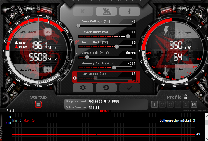

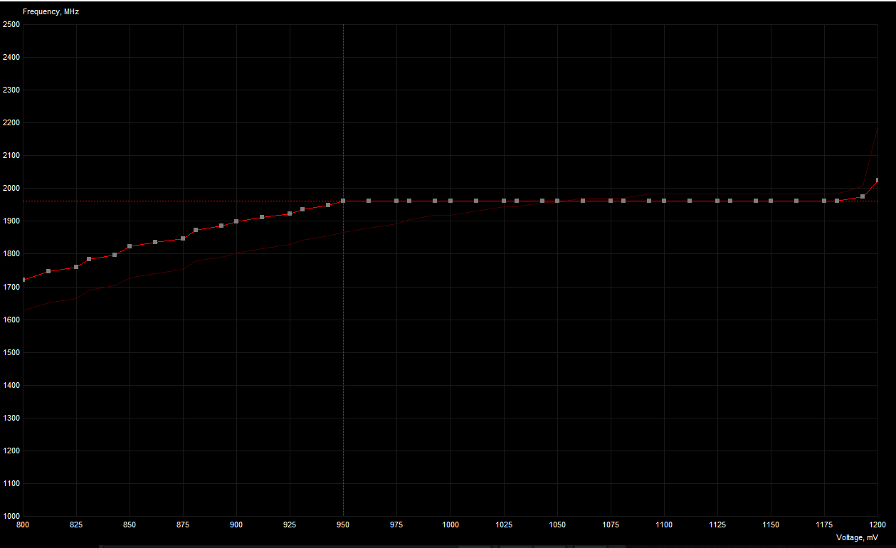

Bin gerade dabei meine MSI GTX 1080 Gaming X zu undervolten.
Habe einen GPU Clock von 1961MHz und einen Memory Clock von 5508MHz bei stabilen 0,95V.
Temperatur beläuft sich bei 30min Heaven Benchmark mit voll aufgedrehten Gehäuselüftern bei 64°C und 49% Lüftergeschwindigkeit.
Komm auf rund 69-70°C, wenn die Front geschlossen ist und die Lüfter auf Stufe 1 drehen.
Habe das Fractal Design R5 Case :)
Beim Spielen taktet die GPU manchmal auf 1,0V, warum ist das so?
Bei dem Curved Editor stellt der Afterburner automatisch den Takt ganz am Ende hoch - gibt es dafür einen Grund?

hast du es nach der Anleitung gemacht ? (Link in Signatur oder hier auf Seite 1)
auf 1,00V dürfte die Karte in KEINEM Fall springen ... strange .. ich geh pennen - probier mal dein Glück
Wenn du Curve Editor benutzt - kannste PowerLimit komplett hochdrehen.
Warum muss du für 5508 MHz + 504 MHz dem VRAM geben ? ... da passt was nicht.
in Curve Editor STRG+D setzt die Curve zurück,
MSI AB aktiv und STRG+D setzt alle Einstellungen auf Stock

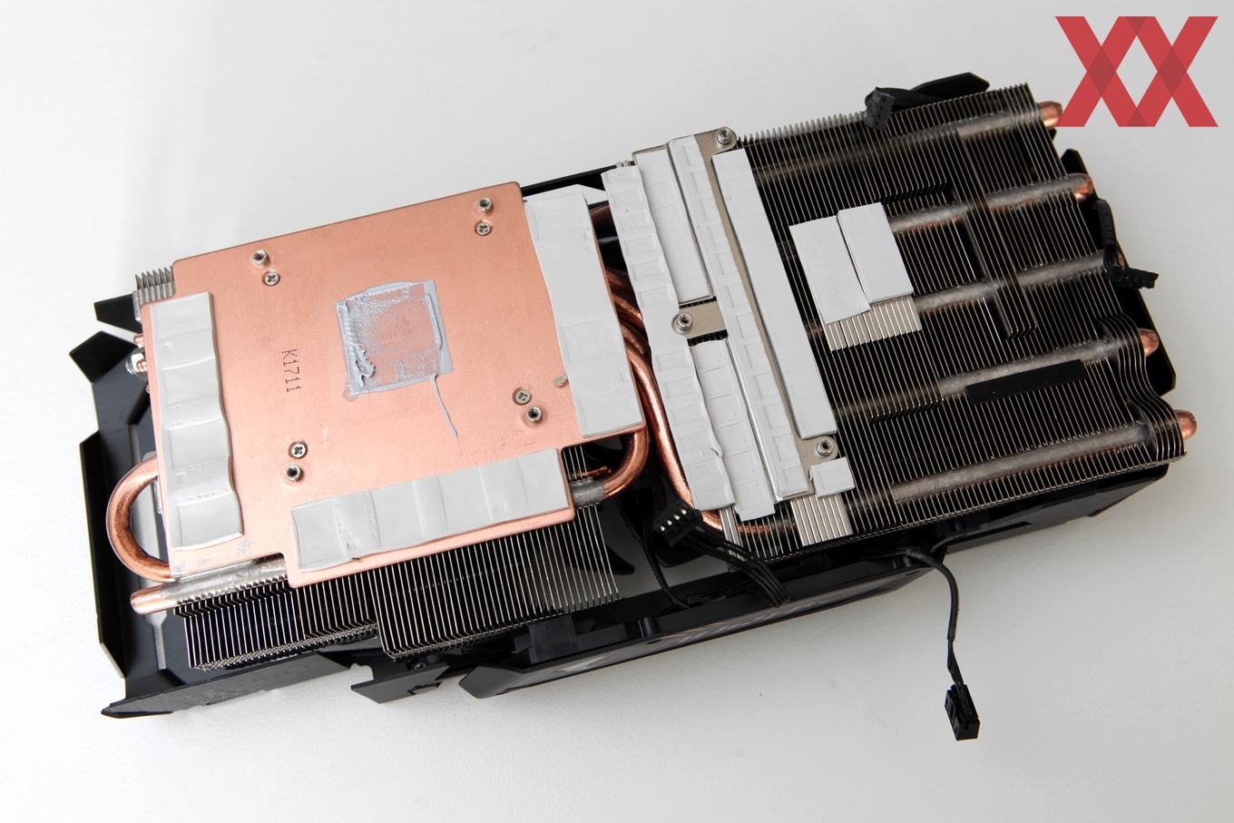

sagt mal - hat einer von euch LM mal drauf geklatscht und die vorher nachher Temp beobachtet ?
Wäre super wenn ihr eure Erfahrung teilen könntet.
Gut - ich hab keine "feste" Drehzahl genommen - das wäre eigentlich die beste Option gewesen.
Lüfterkurve gleich, und jedes mal 15min Heaven bis eben sich alles eingependelt hat an MAX Temp.
Bei meiner waren es gerade mal 3°C
Hab das dann wieder runter .. lohnt sich nicht, wie ich finde ... :( schade - Kühler wohl überfordert.

Deckt sich in etwa mit den Erfahrungen, die ich bei der normalen 1080 sammeln konnte. Man darf nicht vergessen, dass die 1080 Ti deutlich mehr Wärme abgibt als deine kleine 1070 vorher.

Ein 250W+ Kaliber @air bei 60 Grad ist halt nicht leise machbar, selbst mit Morpheus nicht.
War mit Maxwell und Morpheus ebenso über 1k RPM für 60 Grad und drunter, wenn sich die Karte 250W genehmigt. Und auch nur bei 20 Grad Raum.

nope ... will alle HotSpots direkt kühlen.
ist mir nix ... dieses Nvidia-Denken: Kein TempSensor keine Probleme .... xD
und die EVGA wäre es auf keinen Fall geworden,
es wurde die Gigabyte wegen nem direkt Tausch-Kauf ;)
Stimmt, hatte ja deinen "Tick" vergessen, dass man Komponenten nur mit einem Kühlkörper für alles kühlen kann :p
Das du dich überhaupt mit der Lukü Lösung zufrieden gibst - die VRMs brutzeln auch so bei ~90 Grad und mehr ;)
