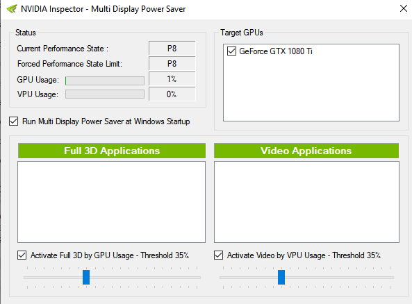

@Exit666
Danke für den Tipp - jetzt läuft es! :daumen: Hast Du bei Dir auch die Schwelle auf ca. 35% setzen müssen damit unter Windows der Takt runter und bei Spielen der Takt wieder hoch geht?
VG

@silent2k
Steht bei mir auf 15%.
Flackern bei dir die Bildschirme ab und zu, wenn die Powerstates wechseln?
@Exit666
Gut das Du das ansprichst :D - ja genau das musste ich eben auch feststellen. Alle paar Sekunden (muss ich noch mal genau drauf achten) flackert es ("krisseliges" Bild - als wenn die Grafikkarte zu heiß werden würde oder so)... Schon sehr unschön. Hast Du das in den Griff bekommen? Werde es auch mal mit 15% testen, vielleicht geht es dann schon.
VG
Nein, bislang habe ich es nicht in den Griff bekommen. Auch mit 15% nicht.
Wenn du bei Google "Multi Display Power Saver" eingibst, kommt schon "flickering" als Ergänzungsvorschlag. Ist wohl ein bekanntes Problem.
Ich hatte es sogar in der Division 2 Beta. Da half es allerdings, die Karte im Treiber von optimaler Leistung auf Höchstleistung zu stellen. Dann wechseln die P-States nicht mehr. Ingame ist das ja auch nicht weiter schlimm.
Auf dem Desktop habe ich das meist nur bei Youtube.

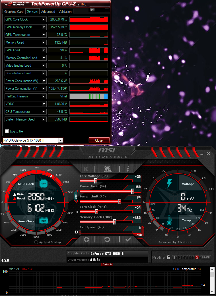

Hi!
Anbei ein OC-Screenshot von meiner Gigabyte Aorus GeForce GTX 1080 Ti Waterforce WB Xtreme Edition. Während dessen lief "Heaven Benchmark 4.0".
Macht das soweit sinn - was würdet ihr dazu sagen?
VG!
