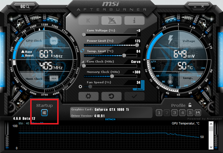

Moin,
ich wollte auch mal mit den Werten meiner GTX 1060 rum spielen.
Es spielt keine Rolle ob die Karte dabei von Gigabyte ist, wenn ich das MSI Tool nutze?
Gibt es eine Möglichkeit die Eingestellten Werte zu übernehmen ohne das Tool bei jedem Windows-Start mit starten zu lassen?
Ich habe ein Standard Nutzer Konto ohne Admin Rechte, gibt es da eine Möglichkeit den Prozess zu automatisieren,
ohne jedes mal das Root Password eingeben zu müssen?
LG
Es spielt keine Rolle welche Marke deine Karte angehört. Nvidia Karten lassen sich ziemlich gut mit Afterburner bedienen.
zelect0r schrieb:

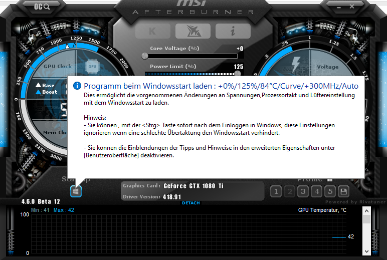

Gibt es eine Möglichkeit die Eingestellten Werte zu über nehmen ohne das Tool bei jedem Windows-Start mit starten zu lassen?
Wenn du folgenden Button auswählst werden die Werte im ausgewählten Profil oder einfach die letzten eingestellten Werte übernommen. Ein Admin Popup wie beim Starten des Programms kommt nicht vor.
Reaktionen: zelect0r
Ja es muss laufen sonst kannst du deine Werte nicht übernehmen und anwenden
Gibt es denn keine Möglichkeit die Werte zu flashen,
so das man nicht mehr auf die Software angewiesen ist?
Nein das ging nur bei Maxwell, bei Pascal nicht mehr....
zelect0r schrieb:
Also muß das Tool trotzdem mit gestartet werden ja?
Wenn die Werte eingestellt sind, also GPU und Memory Clock und das angewendet hat. Zusätzlich Startup Button aktivieren, dann kann man MSI AB beenden und muss nicht im Hintergrund laufen.
MSI muss nur für das Overlay und die manuelle Lüftersteuerung laufen. Die Taktraten gehen auch so, auch nach einem Neustart ohne MSI AB.
Das wäre mir neu, ich hab immer Standartsettinga wenn ich ihn nicht laufen habe...
Mir ist auch egal ob er läuft, stört ja nicht..
Ging mit meiner GTX 1080 und mit der 2080 auch. Ich kann GPU Takt, Spannung/Curve, Speicher einstellen und dann MSI AB beenden. Mit GPU-Z kann ich dann sehen, wie alles eingestellte läuft.
Also meine UV/OC Einstellungen werden immer übernommen ohne Afterburner im Autostart zu haben.

Also, um es klar zustellen. MSI Afterburner wird per Aufgabe beim Start des PC kurz gestartet, lädt die Settings, wie gesagt nur GPU und VRAM Settings und beendete sich.
Das geht aber nur wenn man als Admin angemeldet ist! Bei einem normalen Benutzerkonto kann die Aufgabe wegen fehlenden Rechten nicht starten. Kann man in der Aufgabensteuerung bzw. Planung sehen.
