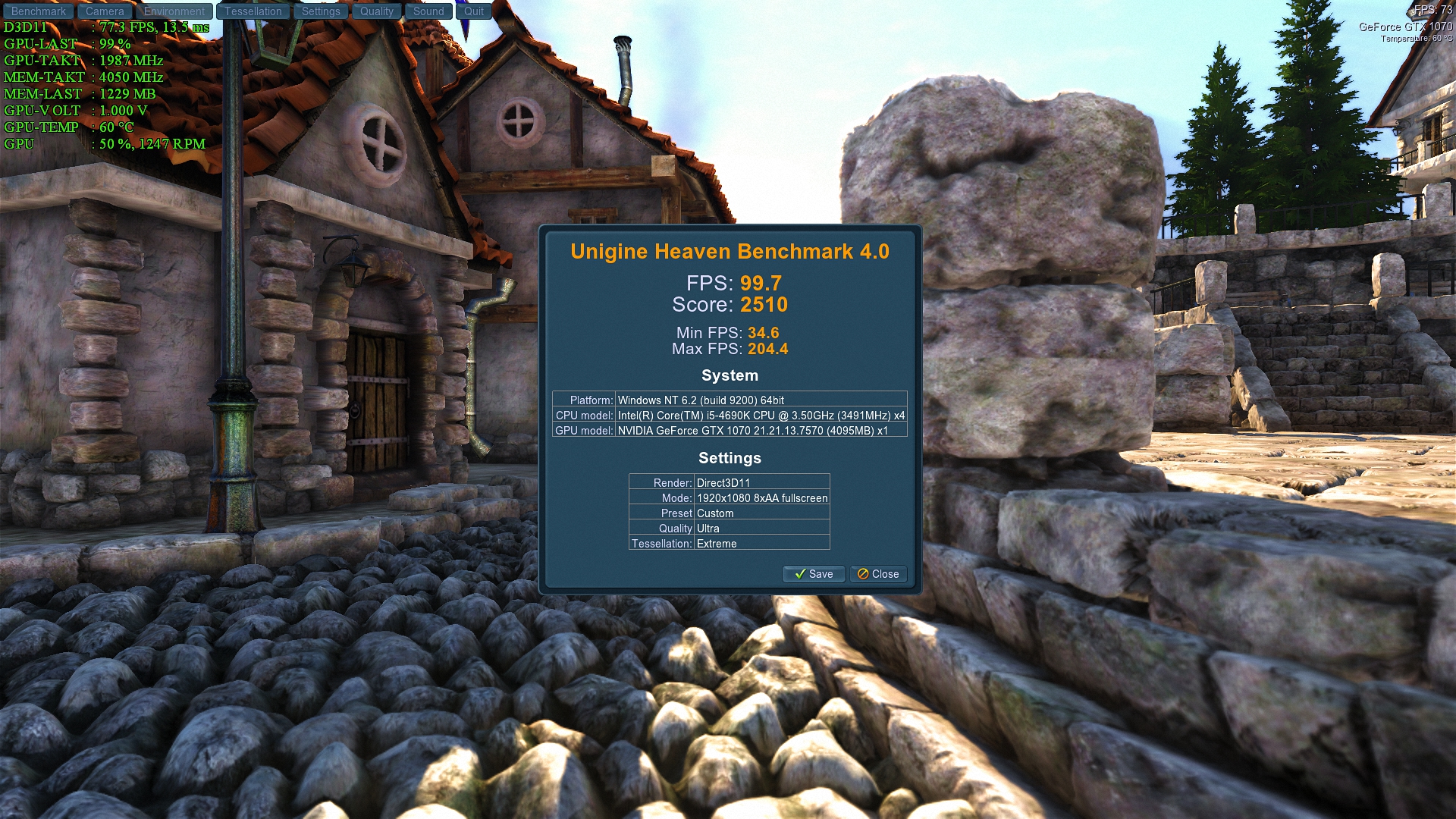

Du kannst Dir doch über den MSI-Afterburner während des Benchmarks alle Relevanten Daten per OSD anzeigen lassen. Wieso lässt Du die Grafikkarte auf 65°C aufwärmen? Mit meiner MSI GTX 1070 komme ich gar nicht auf 65°Grad und ich habe den original Kühler von MSI drauf, aber das kann schon gut sein das die Werte nicht immer 1:1 sind, wenn ich meine mit 2.GHz Takt laufen lasse und der Speicher läuft ja mit 4050 MHz [Habe ja das Bios der Gaming Z drauf] dann komme ich im Heaven mit 2.GHz und 1,0 Volt auf etwas über 2500 Punkte. ;)

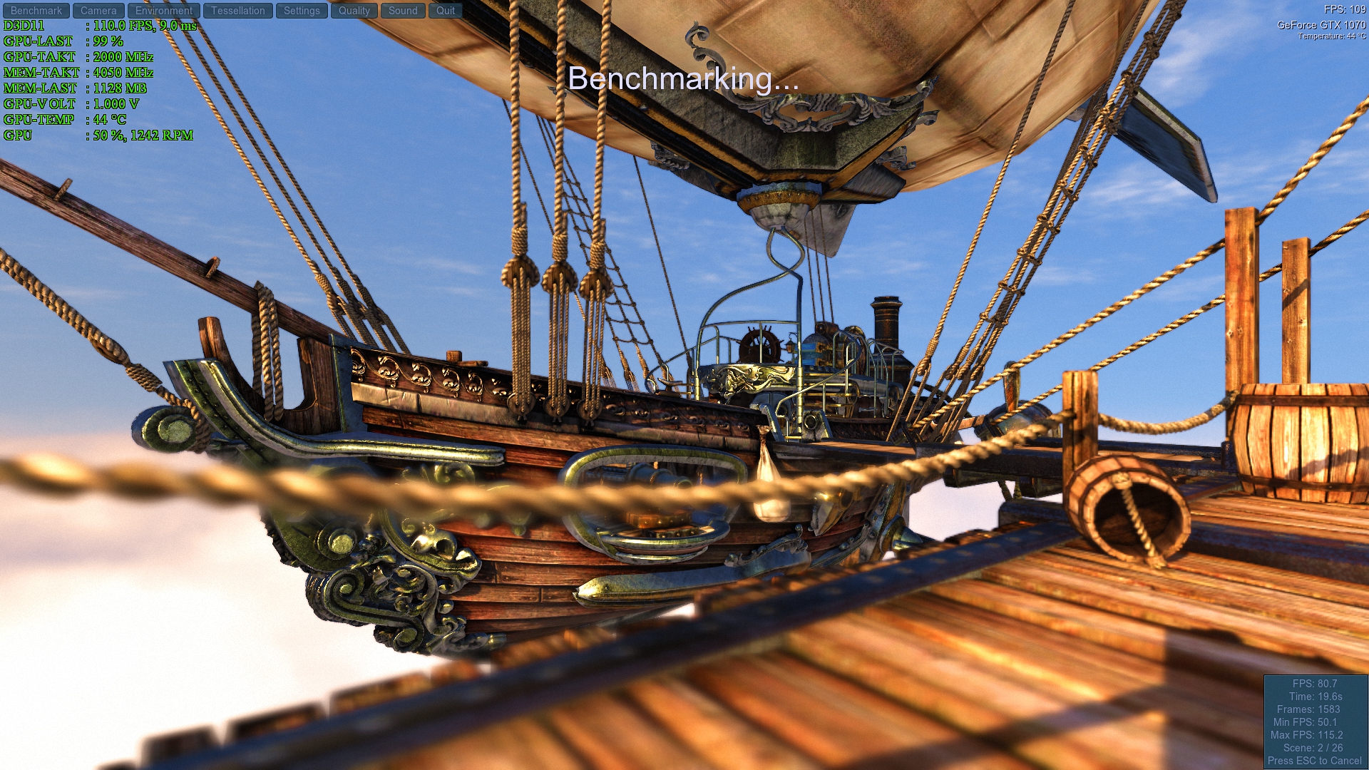

Hier mal der Screen mit 2000 MHz Takt und 1,0 Volt, Lüfter auf 50% und wie gesagt das ist der original Kühler von MSI, da komme ich nicht auf 65°C und eigentlich dachte ich, so wurde es doch geschrieben, sollte die Zotac Amp [extreme?] mit dem fetten Kühler und den 3.Lüfter doch besser sein von der Kühlung her wie die MSI.

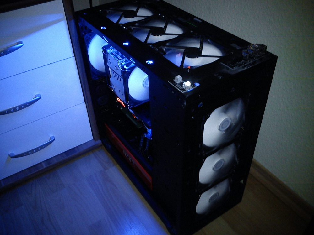

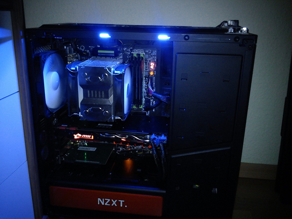

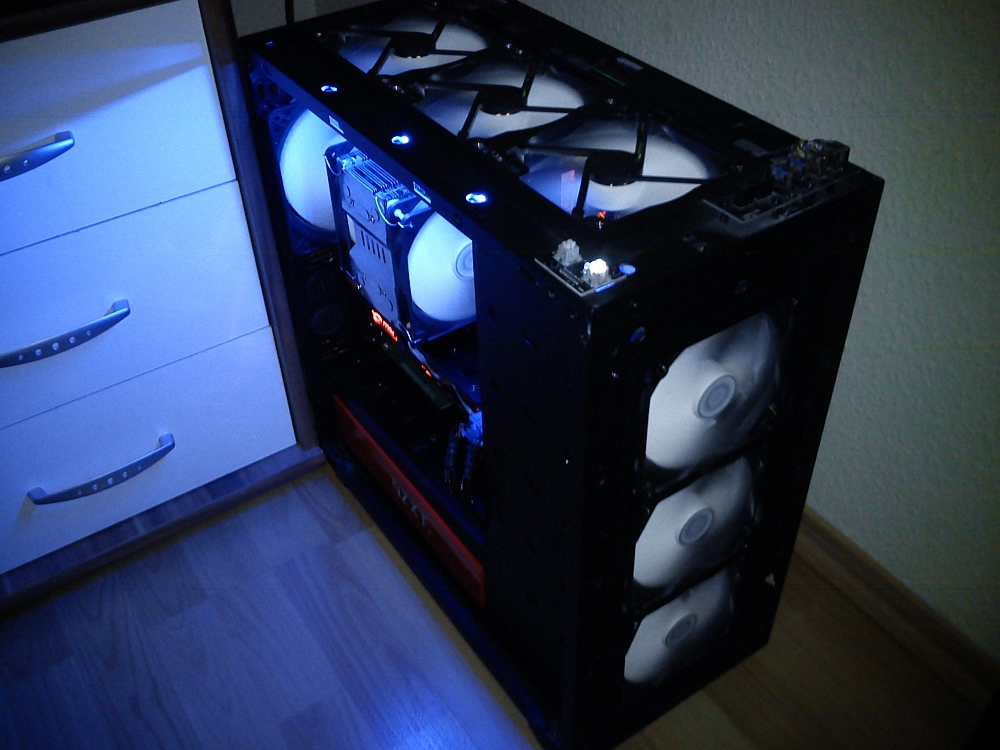

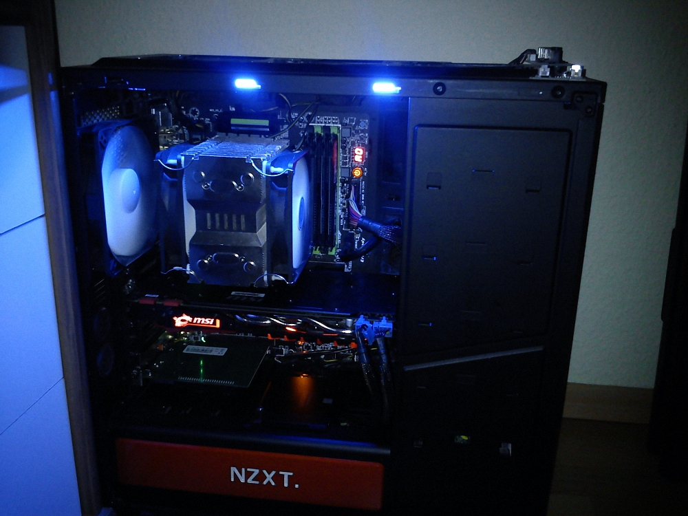

Ist alles von der Gehäusebelüftung abhängig. Da bin ich nicht ganz optimal aufgestellt. Siehe Bild.

So schlecht ist jetzt die Belüftung bei Dir auch nicht, 2 Lüfter in der Front, einen nach hinten raus und einem im Deckel und das Netzteil ist ja auch abgetrennt vom restlichem System, ähnlich wie bei mir.
Ich habe halt die Möglichkeiten die vorhanden sind bezgl. der Gehäuselüfter voll ausgenutzt, aber ist doch noch alles im Rahmen. Wenn mir nicht noch ein paar blöde Sachen dazwischen gekommen wären, die mich unerwarteter Weise finanziell etwas belastet haben, hätte ich mir bestimmt schon das Enthoo Evolv ATX Midi-Tower, Tempered Glass - schwarz gekauft, so muss ich das auf Anfang Januar verschieben. Ich finde das mit den getönten Glasscheiben einfach nur geil und dann kommt noch ein NZXT HUE+ RGB LED Controller - schwarz rein, träum träum.....
