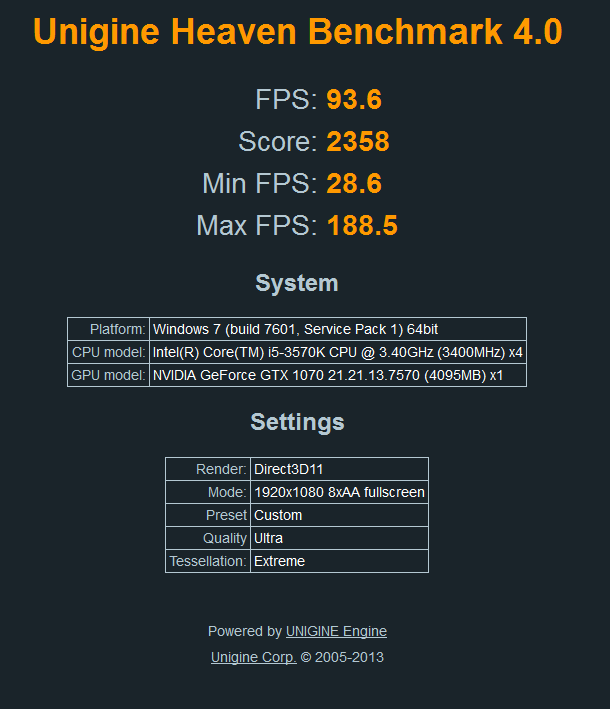

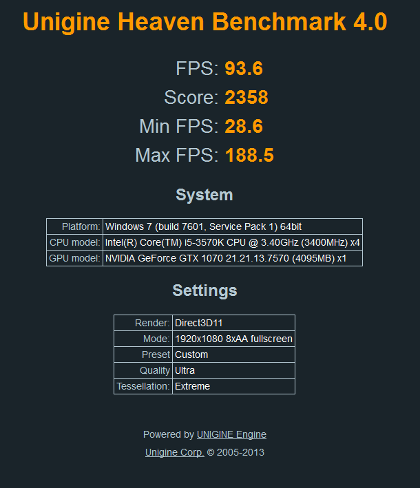

Ich habe mal eine Frage zum OC per Curve-Editor.
Also bei mir funktioniert das nicht. :(
Ich habe eine Zotac Amp! Extreme GTX 1070.
Ich habe in der NVIDIA Systemsteuerung den Debug Mode aktiviert. Das ist zwar nicht nötig, wollte aber das ganze mit der Leistung einer FE vergleichen, wobei sie immer mit 1873 MHz rennt und das keine FE schafft ohne laut wie ein Staubsauger zu sein. :D
Das Problem besteht jedenfalls auch wenn ich nicht im Debug Mode bin.

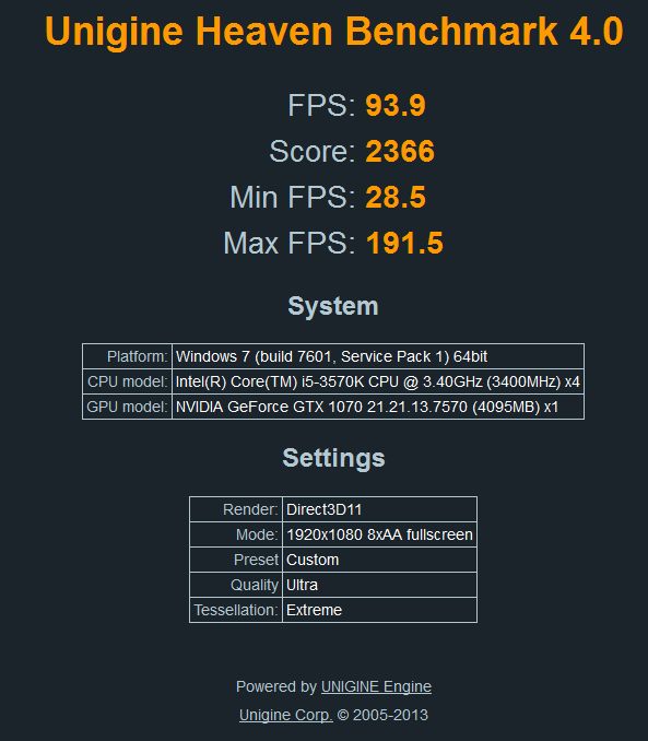

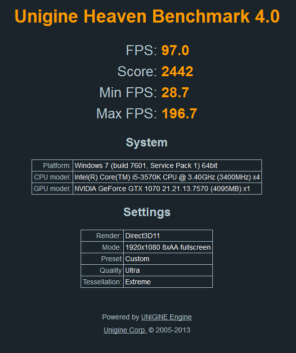

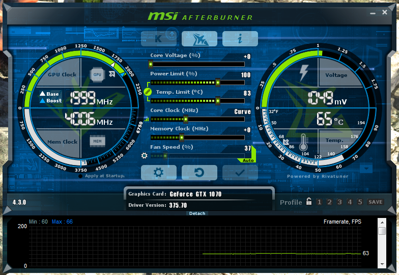

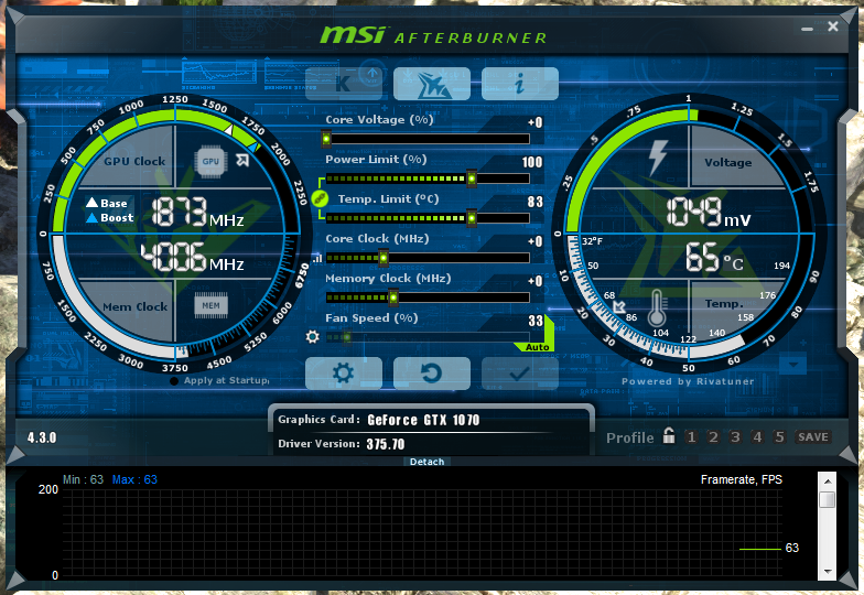

Zum Problem:

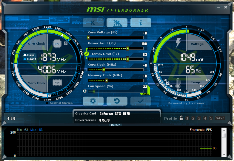

Test1: Debug Mode (CORE: 1873 MHz; MEM: 4006 MHz)

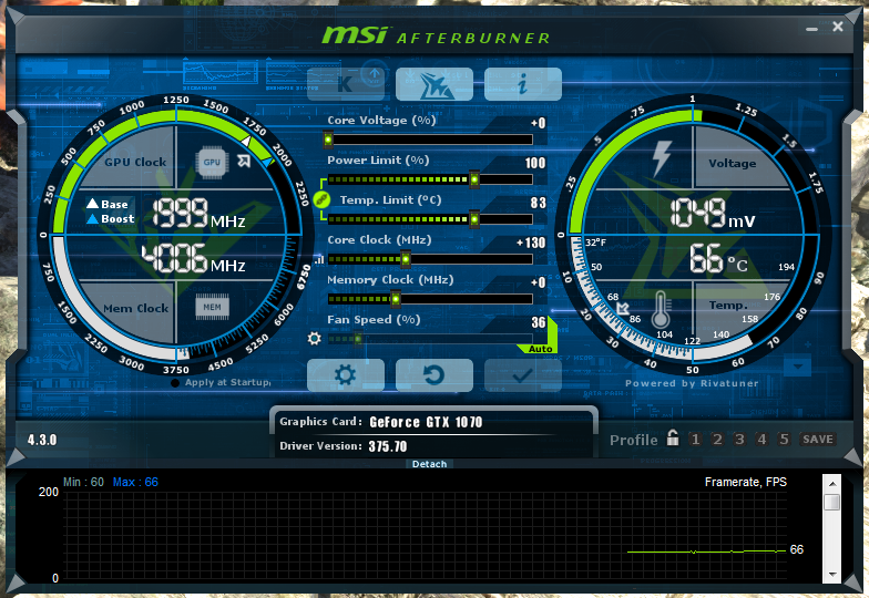

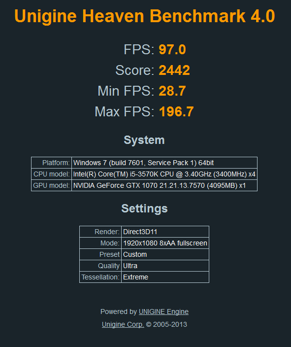

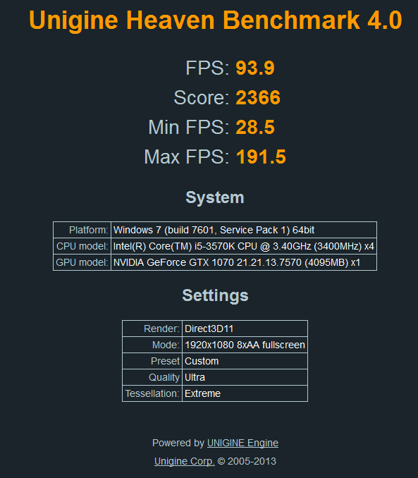

Test2: Debug Mode (Core: 2000 MHz +130; MEM: 4006 MHz

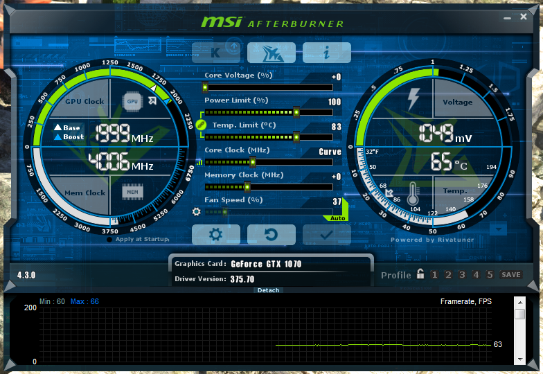

Test3: Debug Mode (Core: 2000 MHz +Curve; MEM: 4006 MHz
Heaven Debug GTX 1070 Core Curve 3.pngHeaven Debug GTX 1070 Core Curve.pngHeaven Debug GTX 1070 Core Curve2.png
Wie man sieht, läuft die Karte angeblich mit 2000 MHz Core Clock, aber das Benchmarkergebnis sagt was ganz anderes.
Ich habe bereits mit GPU-Z, HWInfo & Afterburner den Takt protokolliert, dabei ist nichts auffälliges zu erkennen.
Die Karte läuft in der Zeit in der der Benchmark läuft immer mit 2000 MHz.
Ist das ein bekanntes Problem oder was mache ich falsch?
Ich wollte die Karte eigentlich undervolten, aber wenn ich dadurch Leistung verliere verzichte ich darauf.

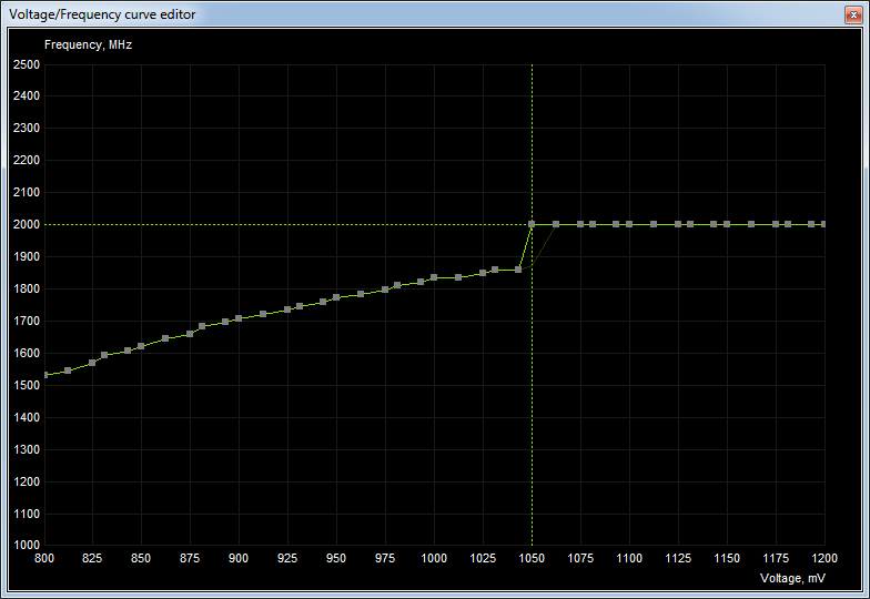

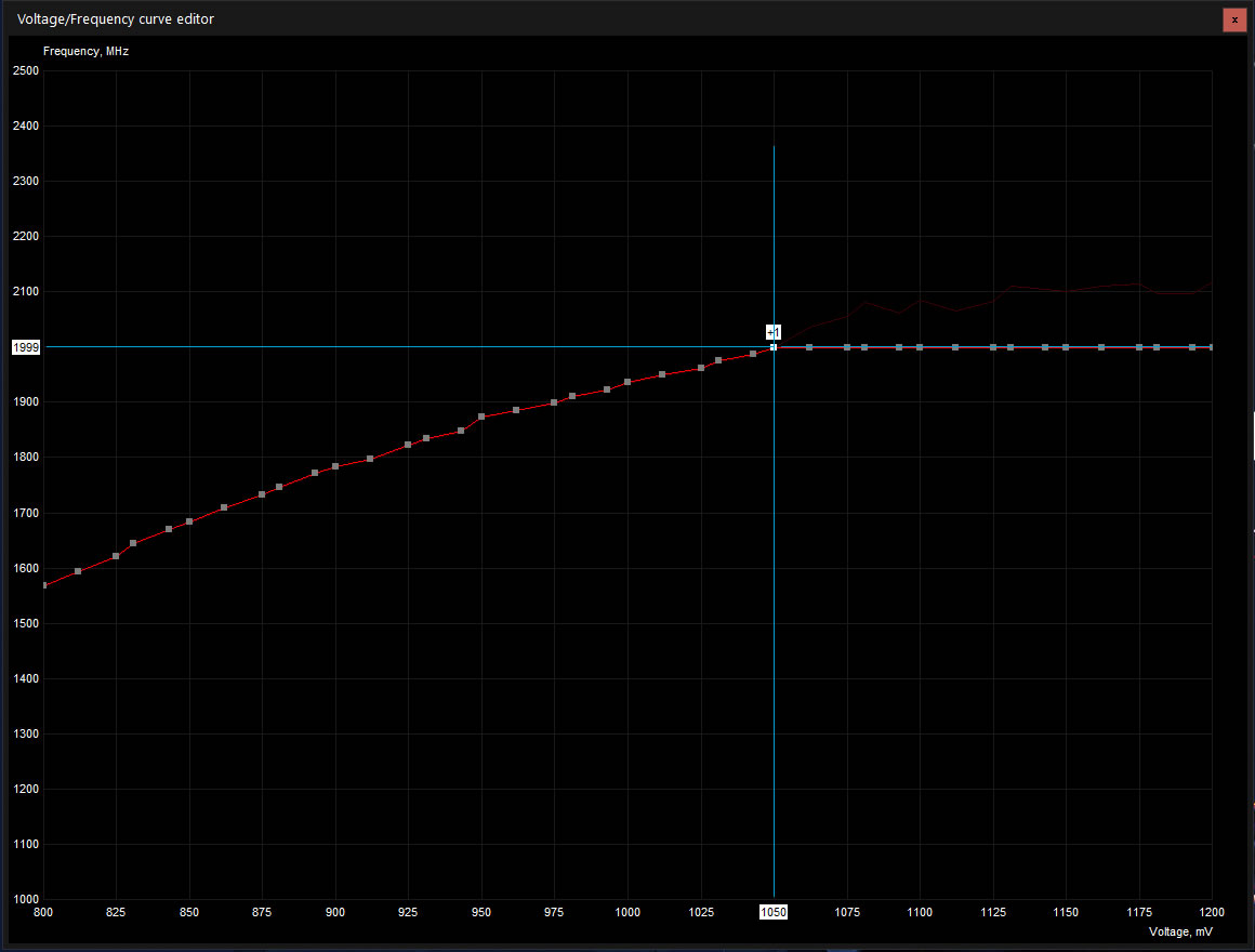

@Polo_86c_2F

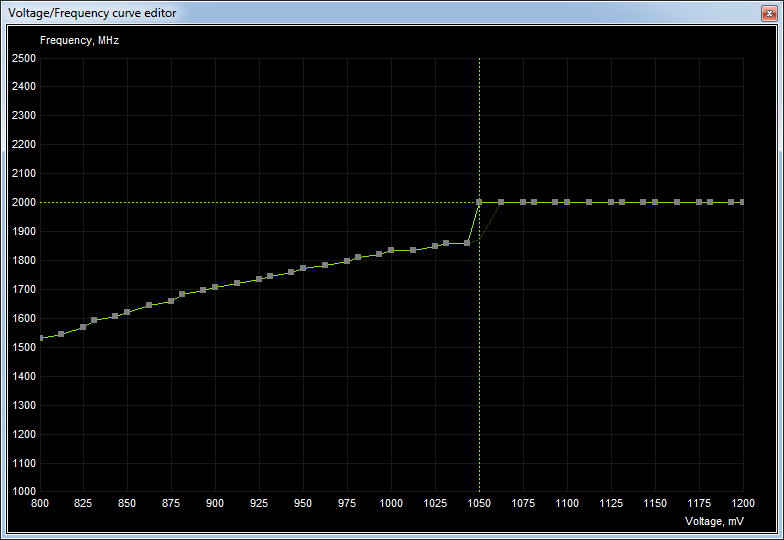

Du hast den Curve Editor so eingestellt, das Deine GTX 1070 mit 2,0 GHz und einer Spannung von 1,050 Volt läuft, allerdings sollte diese Einstellung im Curve Editor dann aber Richtigerweise so aussehen:
Du könntest aber auch mal versuchen, die 2.GHz mit 1,0 Volt einzustellen, dann bleiben die Temps etwas niedriger und was die Leistung betrifft, macht das keinen Unterschied und Du sparst dabei noch Strom. :D
Ok das versuche ich mal..
Vielleicht kam das nicht so rüber wie ich es wollte.
Übertakte ich die Karte klassisch, hier im bsp. mit +130 MHz komme ich auch auf 2000 MHz bei 1,05 V aber hab ein ganz anderes Ergebnis, darum gehts mir.
OC klassisch vs. curve
MfG
@Polo_86c_2F
Ja das ist klar! Weil Du den Curve Editor nicht richtig eingestellt hast, Du hast nur alles ab 1,050 Volt auf 2.GHz eingestellt, alles davor ist wie in der @Stock Einstellung. Wenn Du normal übertaktest ohne Curve Editor, dann geht die gesamte Taktkurve mit den Stats nach oben, also solltest Du das gleiche auch mit dem Curve Editor machen. Ich habe hier im Thread doch mal ein Video gepostet, wo ich zeige wie man das genau macht. ;)
Sieh mal hier:
https://www.youtube.com/watch?v=o_CRCZxtlRs
@ToniMacaroni
Nein! Weil ich z.B. eine bestimmte Taktrate mit einer bestimmten Spannung einstellen kann, was über das "Normale" OC einstellen so nicht geht. Gerade für das undervolting ist der Curve-Editor sehr gut. ;)
@ Zotac2012
Danke das probier ich nachher mal, aber ich glaube irgendwie nicht dass das hilft.
Ich hab die Karte immer aufwärmen lassen bis 65°C damit sie ihren Takt hält.
Im Protokoll steht auch das immer 2000 MHz anliegen, das hieße ja die Programme lesen das falsch aus?! Naja ich probiers einfach mal aus und berichte nochmal.
Vielleicht könnte das mal jemand gegentesten?
