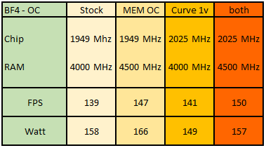

Hier in Excel zusammengefasst:

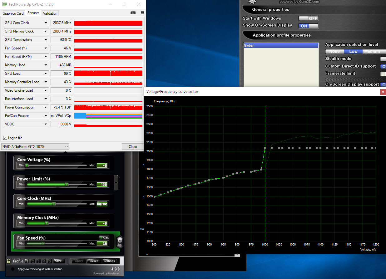

Also irgendwie klappt das OC + UV bei meiner Karte nicht so richtig. Deutlich höherer Takt aber weniger fps :lol:
In GPU-Z hab ich dann hinter PerfCap Reason anscheinend alle 5 Ursachen ^^
Normales OC per Core Clock Offset klappt ganz normal. Aber ich möchte die Karte gerne möglichst effizient haben und mehr als ~1950 MHz brauch ich nicht.
Oh danke! Also verstehe ich das richtig, dass MSI AB und andere Tools diese 2038 MHz zwar anzeigen, tatsächlich läuft die GPU aber mit dem selben Takt wie vorher? Wtf ^^
Und warum wird die Leistung angeblich durch alles Mögliche gecapped? (siehe bunte Linien in GPU-Z)

Nein! Auf den Punkt gebracht: deine "Kurve" ist schlecht bzw nicht existent. Nicht böse nehmen ;)

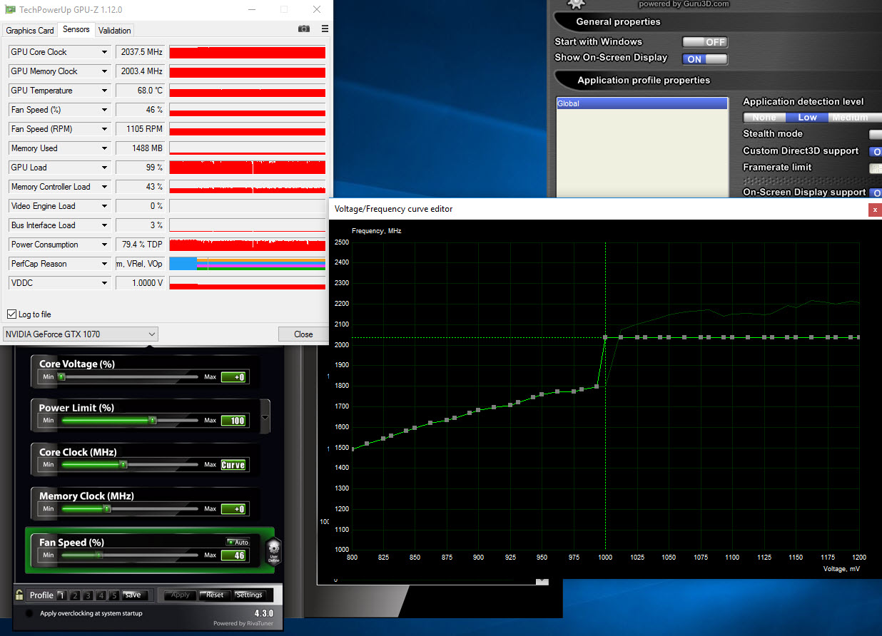

So oder so ähnlich sollte eine Kurve aussehen, sodass sie auch wirklich funktionieren kann. Zotac2012 hat dazu auch ein gutes Video erstellt.
Das VIdeo von Zotac2012 ist wirklich ganz OK - wird aber sehr unwahrscheinlich bei 2012 MHz bleiben (Nickname und OC-Takt Zufall ?!:D)

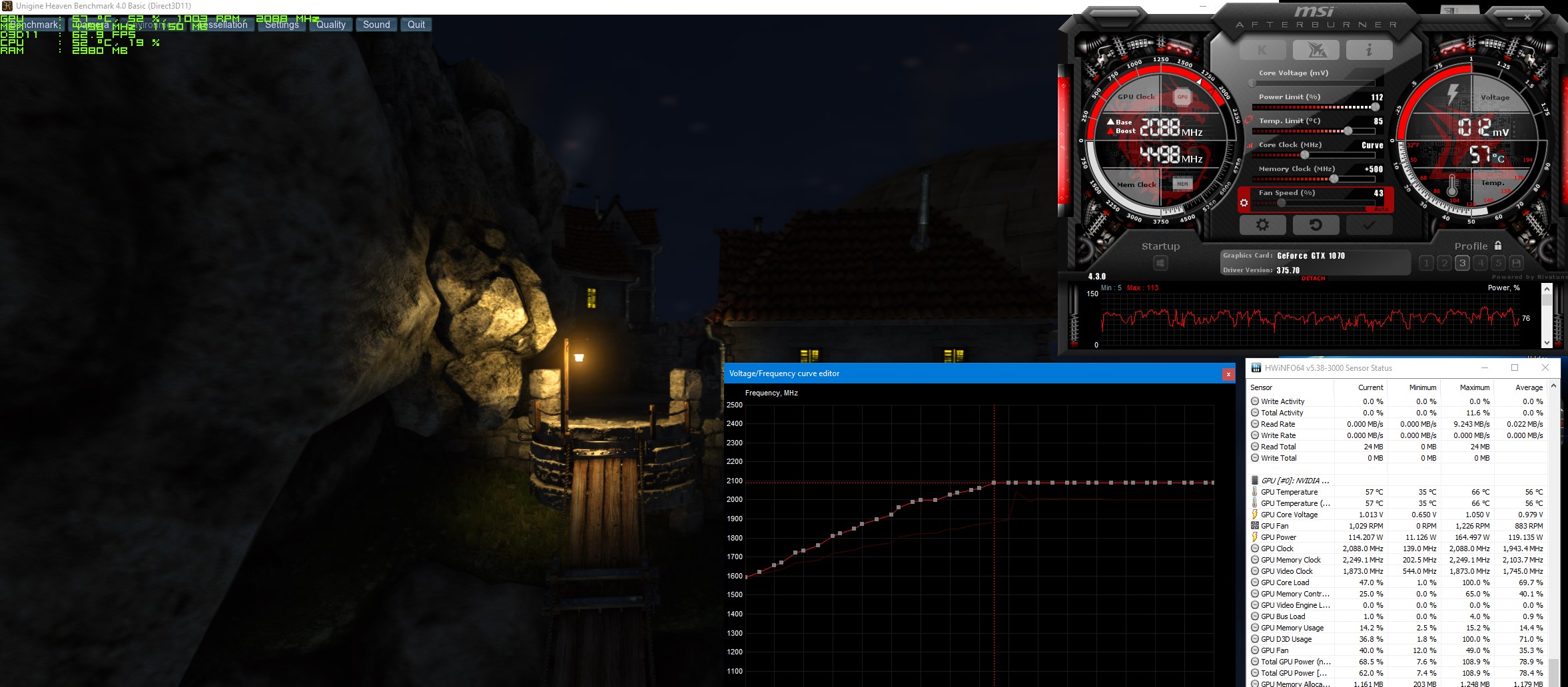

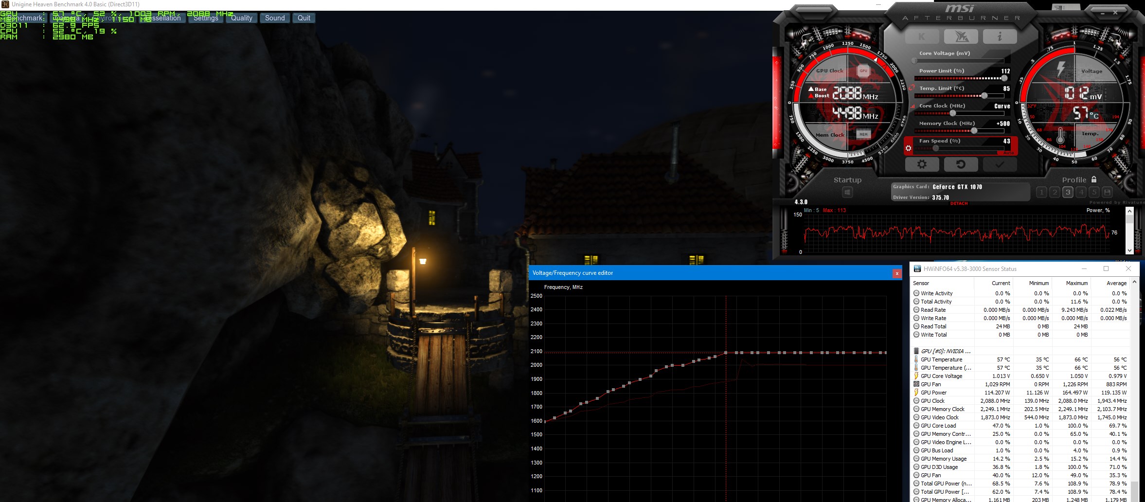

Wenn die Curve falsch angelegt ist - ist der Video Clock nicht erhöht - somit zwar erhöhter Takt, aber nicht viel MEHRLEISTUNG .. der aktuelle maximal Video Clock liegt bei 1847 MHz ... der auch stabil mitläuft (was ich bisher testen konnte)
(Auch schön zu sehen im Screenshot bei ODST, in dem Tool "HW INFO" - nur dort wird auch der Video CLock mit angegeben)

Und? Was ist daran so schlimm wenn die 44°C nicht mehr anliegen, die 2012 habe ich deshalb gewählt, weil bei mir die Grafikkarte mit dem Customkühler z.B. nur einmal runter Taktet und ich dann mit 2000 MHz den Valley Bench bis zum Schluss durchlaufen lassen kann. Außerdem ging es in dem Video darum zu zeigen, wie man über den Curve-Editor die Grafikkarte übertaktet und dennoch undervolting dabei betreiben kann. ;)
Ja - manche Karten werden etwas wärmer - da fragen sich dann wohl einige warum die Karte den Takt nicht halten - deswegen spricht ja nichts dagegen den Hinweis zu geben - Temp einpendeln lassen und dann noch mal notfalls die Curve korrigieren.
Ich hab meine 2000 MHz auch in LAST eingestellt - mein TempTarget ist 60°C - und dort angekommen hält der Takt auch in jedem Game den ich dann einstelle ;)

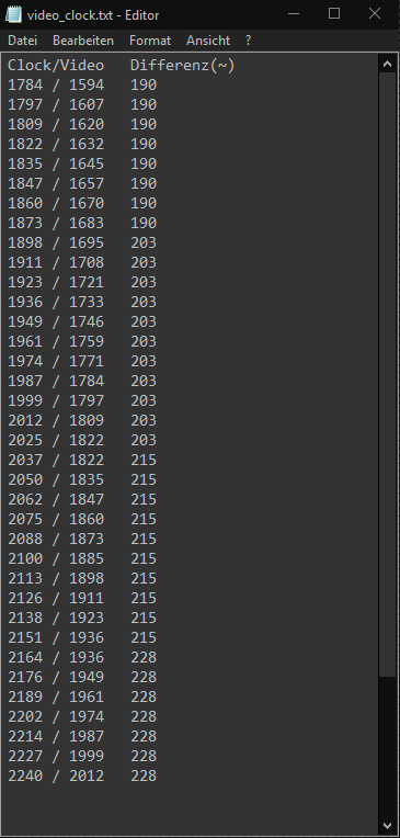

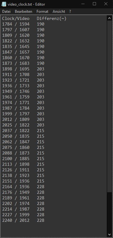

Hier eine schöne Auflistung von dem User barbarixx ausm Luxx zum Video Clock
@RaptorTP
Ja und was soll uns jetzt diese Liste sagen, sprich doch mal ein paar Fakten aus, nur Bildchen posten das kann jeder. ;)
Wenn du den Video Clock bei dem GPU Takt anliegen hast - hast du alles richtig gemacht ;)

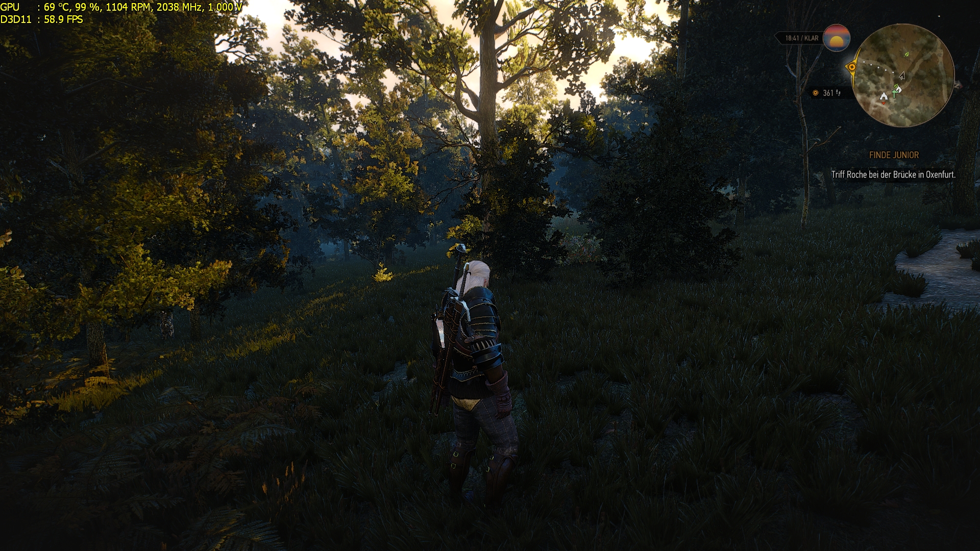

kurzer Test mit FrameLimit auf 63 .. sonst wird das mit dem aktuellen PowerLimit nichts.
Hatte bisher nur 1847 MHz bei vielen gesehen , aber nie mehr.

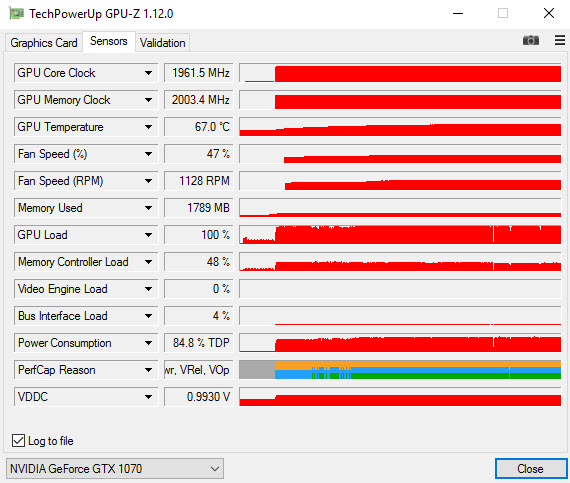

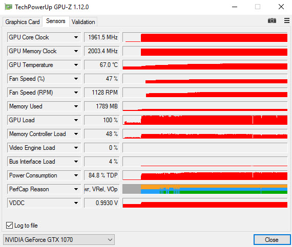

Hab das genau wie im Video von Zotac gemacht, den Wert von 1V auf 2012 MHz erhöht. Im Spiel liegt der höchste Takt bei 2000 MHz, wenn die GPU ihre normale Temperatur erreicht hat sinds irgendwann nur noch 1962 MHz, seltsamerweise fällt die Spannung dann ab 66°C auf 0,9930 V
Zur Vrel bzw Vop Limitierung gesellt sich dann auch ein Powerlimit obwohl die TDP deutlich unter 100% ist... Warum?
@RaptorTP
Sorry das ist Blödsinn! Das geht bei mit nicht, weil mein Chip den Takt bei 2100 MHz und 1,012 Volt gar nicht mitmacht, nicht alle GTX 1070er machen 2100 MHz bei einem Volt. Der Video Clock ist deshalb so hoch, weil Du natürlich auch ziemlich hoch übertaktest, um von 1,0 Volt auf 2100 MHz zu gehen wären das bei mir +185 MHz mit dem Gaming Z Bios und das ist schon vom Takt her höher als das Gaming X Bios. Bei dem Gaming X Bios sind das bestimmt über +200 MHz mehr GPU Takt, das macht meine nicht mit und ich denke so viele wird es da auch nicht geben.
@zeedy
Je höher die Temperatur steigt desto mehr wird der Takt gesenkt und wenn Du eingestellt hast, das die Grafikkarte bei 2000 MHz GPU Takt 1,0 Volt verbrauchen darf und der Takt bedingt durch die Temp dann absinkt, dann benötigt die Grafikkarte auch etwas weniger Spannung bei 1962 MHz Takt, deswegen hat diese dann die Spannung etwas abgesenkt.
