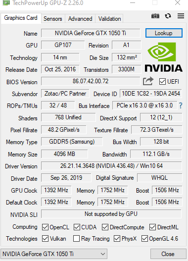

NVIDIA GeForce GTX 1050 Ti Overclockt

Taktet die CPU richtig Hoch?
hier https://www.computerbase.de/forum/threads/limitiert-cpu-xyz-die-graka-abc.818979/ damit könntest du auch mal mitte gucken, was limitiert, bzw ob die CPU auf allen Kernen auch ihren Takt voll nutzt und ob die Grafikkarte richtig hoch taktet
