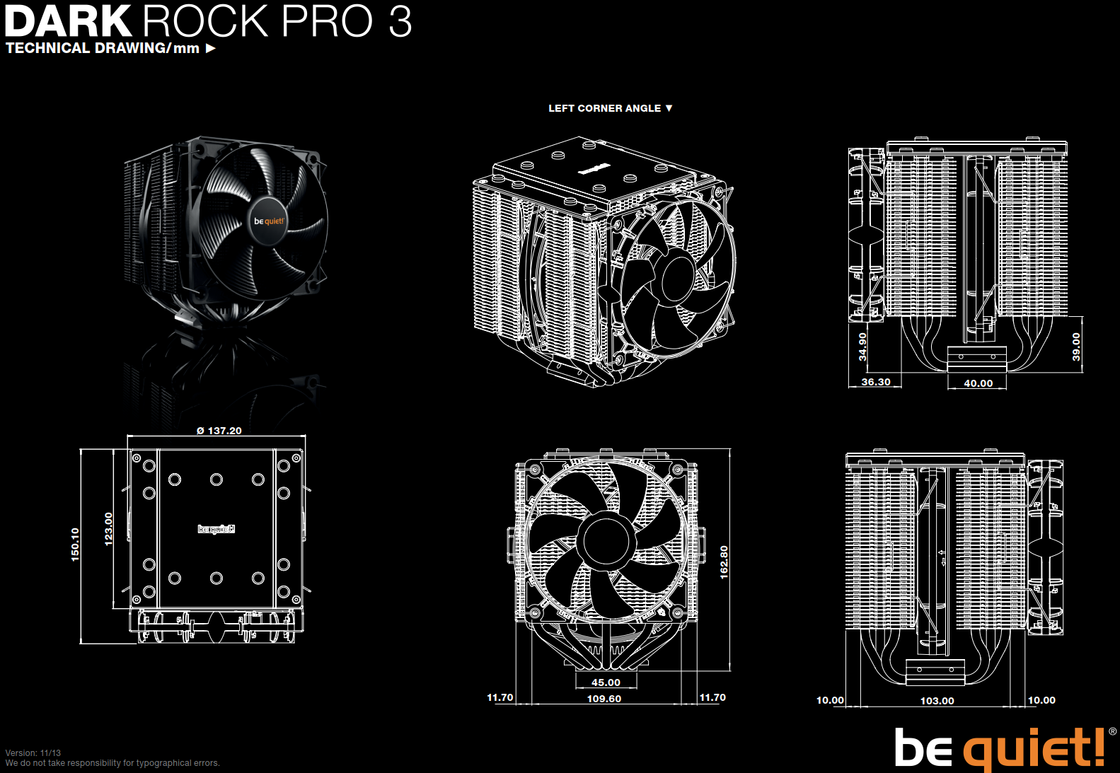

Die Grafikkarte, die ich ausgewählt habe, ist 28 cm lang und das Gehäuse kann ohne die Abnahme des mittleren Festplattenkäfigs 30 cm lange Grafikkarten unterbringen. Aber etwas, was ich nicht herausfinden konnte, ist, ob der Kühler ins Gehäuse passt oder nicht.
Oder ob der RAM den Kühler blockiert?

Tower-Kühler können bis zu einer maximalen Höhe von bis zu 16,5 cm eingebaut werden

Laut gh.de passen Kühler bis 165 mm, der Dark Rock wird mit 162 mm angegeben. Wenn sich niemand vermessen hat, dann passt es ;).
Beim RAM würde ich 2*8 GB Riegel vorziehen, nimm einfach einen der keine so hohen Heatspreader hat, z.B.: http://geizhals.de/?cat=ramddr3&xf=...1454_8192~5828_DDR4~5831_DIMM~254_3000#xf_top, oder http://geizhals.de/corsair-vengeanc...16gx4m2b3000c15-a1305608.html?hloc=at&hloc=de.

Die max. RAM-Höhe ist doch auch aus dem .pdf von Bequiet zu entnehmen - 39mm
