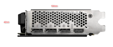

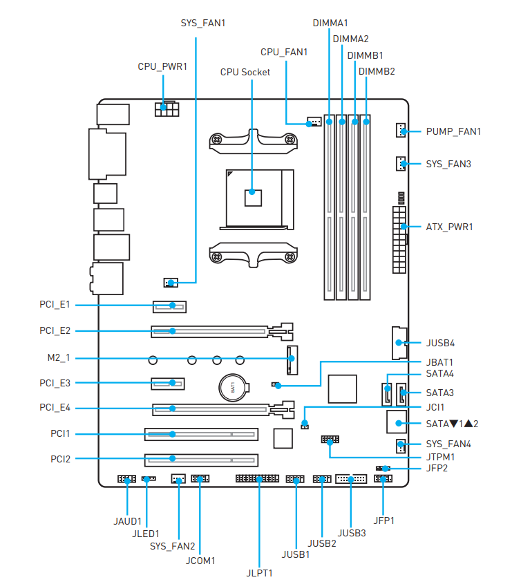

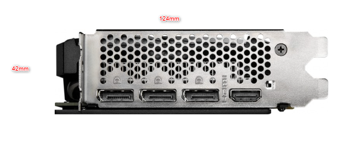

danke für die antworten habe gerade rausgefunden da die 3060 ti zimlich breit ist jetzt müssete ich meine wlan karte pcie x1 in den freien 2. x16 slot reinpacken funktioniert dann meine wlan karte noch? hoffentlich....weil die 3060 ti dan den pcie x1 überdeckt.. ist anscheinen 12,4 cm breit???????

Nein, sie ist 42mm dick: https://geizhals.at/msi-geforce-rtx-3060-ti-ventus-2x-ocv1-lhr-v397-232r-a2544482.htmlray12 schrieb:ist anscheinen 12,4 cm breit???????
Für deine PCIe WLAN Karte kannst du jeden PCIe Slot verwenden.

Du schreibst in deinem Eröffnungsbeitrag, dass du aktuell das ...
Wenn das richtig ist, dann hast du diesen PCIe Slot; schau selbst: https://de.msi.com/Motherboard/B350-TOMAHAWK/Gallery
