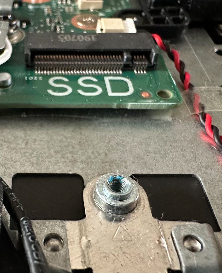

Es kann auch gut sein, dass längere SSDs da reinpassen. Sieht zumindest auf dem Bild so aus. Zeig bitte mal den kompletten Slot, vermutlich kann man das Teil mit dem Gewinde weiter nach hinten schieben und so auch längere SSDs einbauen.

Ja, würde gehen. Ist aber recht teuer. Mach mal ein Foto von dem kompletten Slot, vermutlich passen da auch deutlich günstigere SSDs rein.

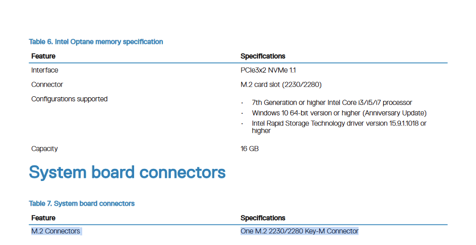

Das Handbuch bestätigt es, es passen auch 2280 SSDs rein.

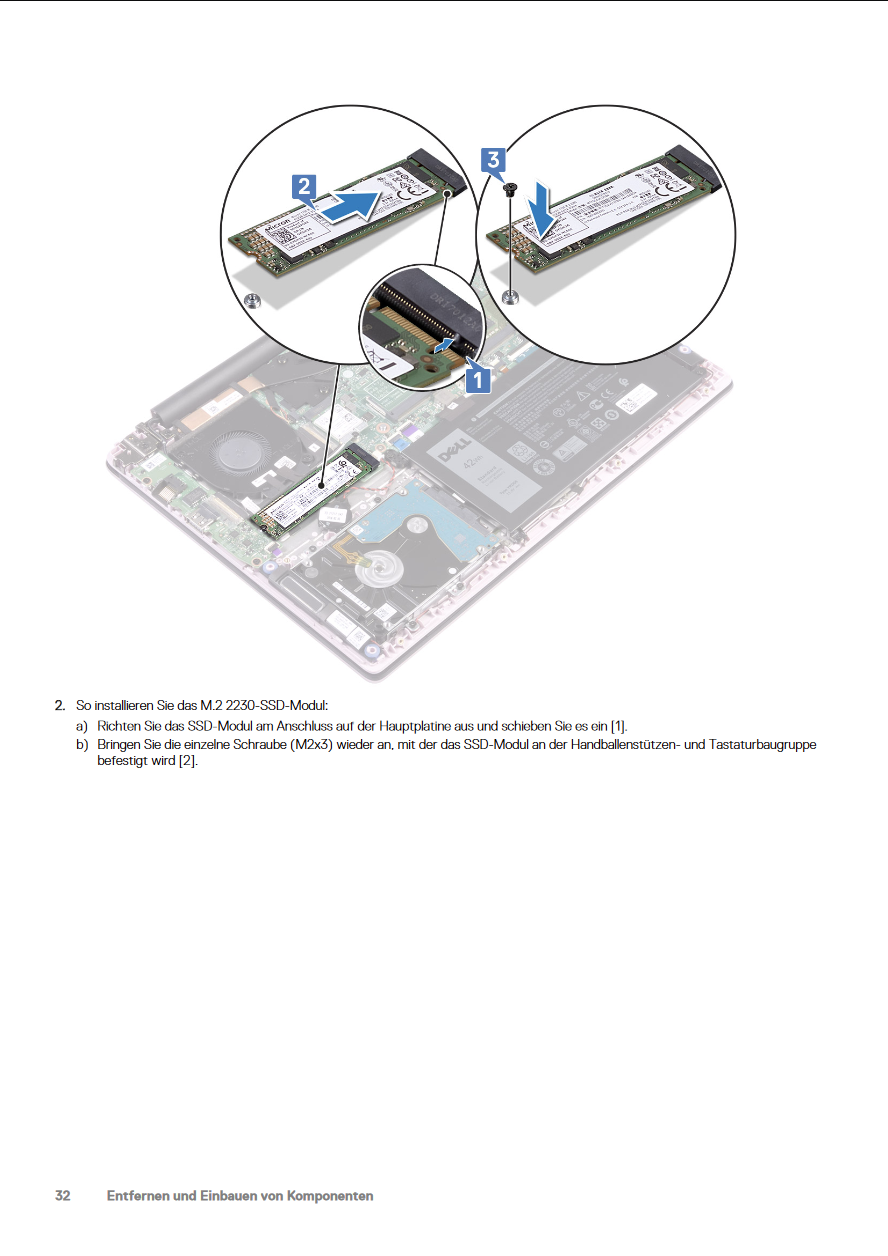

Ja, wenn es ein Dell Vostro 5481 ist; siehe Service-Handbuch ab Seite 30.
Wie geschrieben, stellt Dell zu jedem Modell die entsprechenden Dokumente bereit.

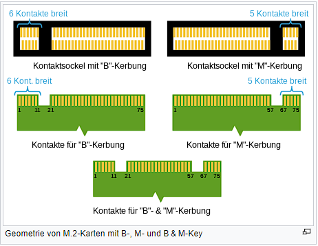

2 Kerben heißt, die passt in jeden Slot.
1 Kerbe heißt, die passt nur in entweder B oder M Key Slots. (Je nachdem auf welcher Seite die Kerbe ist)
