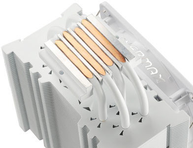

Ich habe direkt nichts dazu gefunden und ist mein erster Kühler mit Direct-Touch Oberfläche, deshalb hier mal die Feedback-Anfrage:
Ich denke es ist sinnvoll die Rillen des Kühlers auch mit Wärmeleitpaste auszufüllen - also nicht nur die CPU mit einem leichten Film versorgen (nutze die X-Methode). Was denkt ihr?
Ich persönlich packe einfach WLP auf CPU und Kühler und verstreiche es jeweils zu einer dünnen Schicht mit einer Kredikarte (Von einfach Punkt drauf oder X und Andrücken, halte ich nicht viel)
Die Rillen mit WLP auszufüllen halte ich grundsätzlich für sinnvoll, da würde ich so viel drauf packen, dass die Rillen ausgefüllt sind, aber auf den Kontaktflächen nur eine dünne Schicht vorhanden ist. (Am besten auch wieder mit einer Kredikarte oder ähnlichem verstreichen)
ich fürchte eben, daß wenn man 2mal verteilt bis alles abgedeckt ist, es einfach zuviel Paste wird.
werd wohl auf CPU verteilen und beim Kühler nur die rillen auffüllen und verstreichen bis die Heatpipes wieder komplett sichtbar sind.
Aber das ist erst am Samstag angesetzt, weitere Kommentare und Erfahrungsberichte sind erwünscht :)

"die Rillen auffüllen"? Halte ich für vollkommen falsch, im schlimmsten Fall kontraproduktiv. Wärmeleitpaste ist ab einer gewissen Dicke - die du bei den Rillen brauchen wirst - nämlich ein fabelhafter Isolator.
Mach einen Klecks auf die CPU und fertig. Sofern der Kühler ordentlich sitzt braucht bzw. sollte man nicht mehr machen.

Direct Touch ist halt Käse, weil die tatsächliche Auflagefläche geringer ist. Wenn man die Rillen nicht komplett ausfüllt, hat man dort "Hohlräume" mit Luft.
Ich denke nicht, dass es schaden kann, solange die WLP der tatsächlichen Auflagefläche so dünn wie möglich ist.

kann man jetzt natürlich drüber streiten, da zwar die Fläche geringer ist, die Effizienz aber durch den fehlenden initialen Übertrager besser sein sollte. Muss man im Einzelfall entscheiden, soll hier aber nicht das Thema sein.
Lüft ist ebenfalls ein fabelhafter Isolator.
das ist richtig - Luft kann aber auch nicht verlaufen wie Wärmeleitpaste, solange sie flüssig genug ist.
helfen tut es definitiv nicht - wie auch? Und schaden tut es eben im schlimmsten Fall schon. Daher: weglassen, fertig.

Was für flüssige WLP verwendest du denn, dass man Angst haben muss, sie würde verlaufen?^^
Naja sei es drum... Ich denke nicht, dass eine der beiden Methoden einen Unterschied bei den Temperaturen bringen würde....
Hi,
solange es kein Wärmeleitkleber ist dürfte jede WLP flüssig genug sein, um senkrecht herunter tropfen zu können. Keine Ahnung, was du verwendest, aber sofern du sie streichen kannst kann sie tropfen, das bedingt die Physik.
dann sollte man erst recht die WLP einsparen und das Risiko minimieren.

Meiner Meinung nach wurde ich nicht versuchen die "Rillen" zu füllen.
Warum auch? Diese Direct Touch soll doch nur von unten die Energie auf nehmen und nicht von der Seite der Heatpipe. Meines Wissen nach sind die Heatpipes bei Direct Touch an den nicht CPU Kontaktstellen sogar dicker und leiten/nehmen so schlechter die Energie erst auf.

Zum Einen denke ich, daß es nicht schaden kann wenn die Heatpipes dadurch mehr Energie aufnhemen, zum Anderen sind Heatpipes selten wirklich dick, ob nun unten abgeschliffen und poliert 0,x mm weniger Material vorhanden ist, bedeutet das nicht automatisch, daß der Rest der Heatpipe deswegen weniger wärmeleitfähig ist. Ob du einen Block Gold hast oder nur ein Stäbchen ändert nichts an der Leitfähigkeit des Goldes.

Ob die Heatpipes an den Seiten weniger effizient sind oder nicht spielt doch gar keine Rolle...
Entweder ist dort Luft oder man schmiert sie mit WLP voll. WLP wird Wärme definitiv besser leiten ;)
Deswegen haben ja die meisten Kühler einen richtigen Sockel, damit es eben keine Hohlräume mit Luft gibt...
@Hito: Ich kann deiner Argumentation folgen und denke ebenso. Wenn du genügend WLP hast, würde ich es probieren und ich würde mich über Bilder und eine Rückmeldung freuen!

Ich denke das stichhaltigste Argument ist und bleibt die Tatsache, daß Luft eben isoliert und nirgends zwischen Kühler und Heatspreader erwünscht ist.
@MonteSuma: Genug Paste wird vorhanden sein am samstag (Kryonaut 11g)ich wollte aber natürlich auch nicht zuviel Paste verwenden. Ich werde wohl einen Tischaufbau machen und mehrere Methoden durchtesten, eventuell mit Cam aufnehmen. Dafür kann ich meine alte ArcticSilver wohl nehmen wenn die Viskosität auf gleichem Niveau ist.
