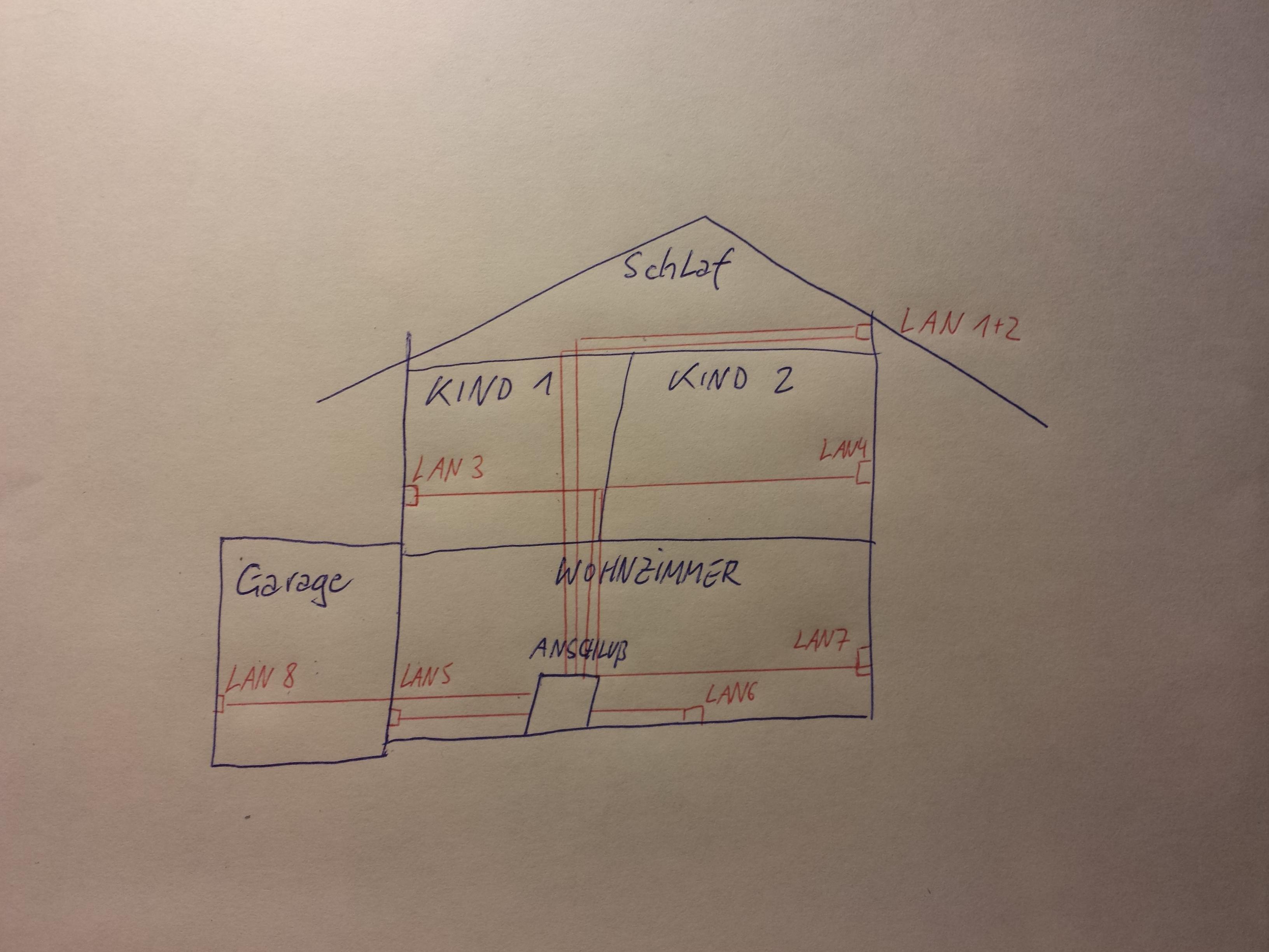

Genau, ich möchte alles in einem Hausanschlußschrank anschließen, dort wird alle Hardware sein. In jedes Zimmer ist schon LAN Kabel verlegt. Also muss das Internet Signal über Router verteilt werden? Wenn ich ja schon 8 LAN Leitungen mit Internet zu versorgen habe...und Router, die ich kenne haben nur 4 Ports! Womit mach ich das dann?
So sieht meine Planung aus, siehe Bild👇
Das ist meine Vorstellung, die LAN Cat7 Kabeln sind schon verlegt.

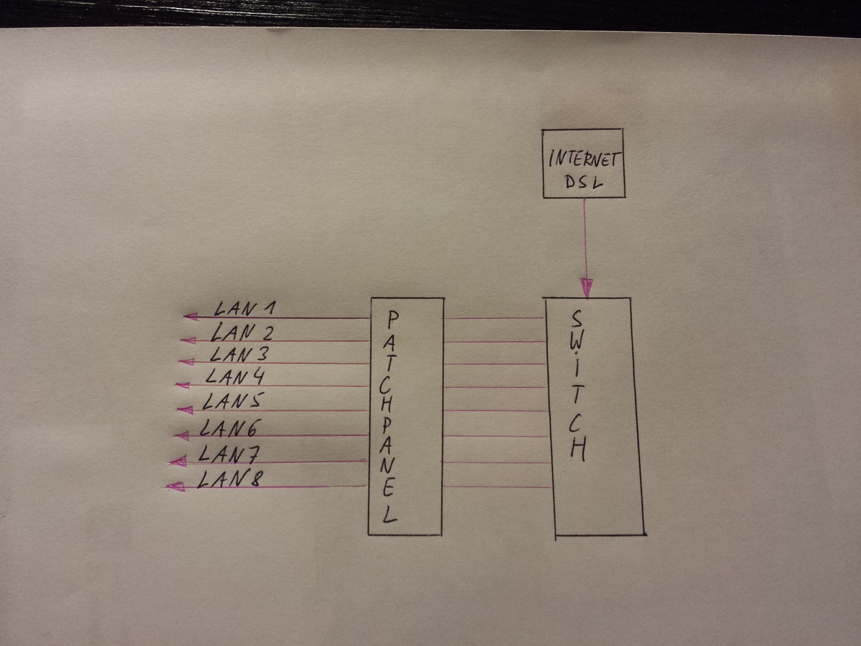

Womit verteile ich dann das 8x Internet ?wie ist die Reihenfolge? Oder muss ich 2 Router in Reihe anschließen? Wenn's mit dem LAN Switch nicht gehen soll. Wie wird es sonst gemacht?
Oder gibt es eine Lösung wie einen LAN Switch mit Router Funktion?
So hab ich mir das vorgestellt ;
Du schließt einen der vier Ports des Routers an den großen Switch an. Damit ist dein Router mit dem LAN verbunden und fertig.
Eigentlich wollte ich den Router im Wohnzimmer hinter Wohnwand stellen, nicht da wo Anschluss ist. Ich kann doch direkt vom DSL Modem an den Switch ran und von dort alle meine LAN(auch den Router) Anschlüsse mit Internet versorgen, oder? Einer sagte hier im Thread, daß es so nicht geht...
Warum kann das nicht direkt an den Switch?- muss das Internet Signal zuerst IMMER erst durch den Router und dann ERST zum Switch, damit das so funktioniert, wie ich es haben will? Hab da an der Wohnwand ein LAN Anschluss, aber 3 Geräte zu versorgen und ausserdem wollte ich WLAN haben im Wohnzimmer.
Dann vom Modem aufs Patchpanel (nicht auf den Switch!). Von der Dose dann in den WAN-Port des Routers. Zweiten Anschluß der Dose mit einem LAN-Port des Routers verbinden, der wiederum vom Patchpanel auf den Hauptswitch geht.
Ja. Wenn du im Wohnzimmer eine Doppeldose hast, kannst es aber wie von @Evil E-Lex vorgeschlagen machen.

Hab keine Doppeldose hinter Wohnwand. Ich verstehe aber immer noch nicht, warum das inet Signal erst durch den Router muss und nicht direkt auf den Switch... Am besten einer würde mir da eine Skizze zeichen...
Du hast doch hier nach einem Patchpanel gefragt! Was willst du mit einem Patchpanel, wenn du auf der anderen Seite keine Dose hast?
