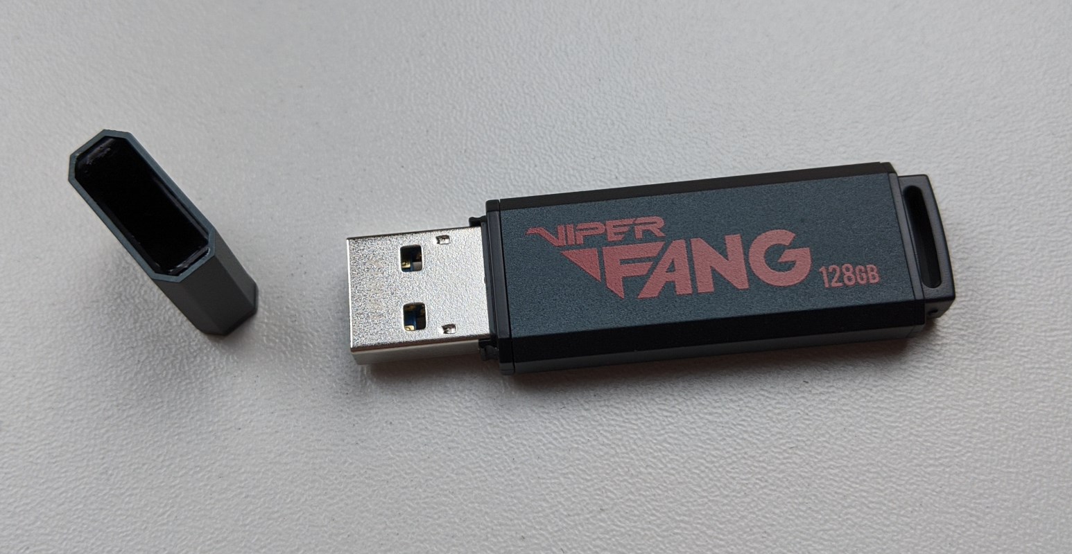

Es handelt sich dabei um den 128GB Patriot Viper FANG Gaming USB Stick.​
Zurzeit ist er auf der Hersteller Seite nicht gelistet, soll aber vom internen Aufbau identisch mit der folgenden Serie der Patriot USB Sticks sein:
https://info.patriotmemory.com/rage-elite-flash-drive
Der entscheidende Unterschied liegt also hier in den Abmaßen des Sticks sowie der Schließmechanismus. Die Viper FANG Serie sind Sticks mit abnehmbarer Schutzkappe. Die Supersonic Rage Elite hingegen sind Slider ohne Schutzkappe.

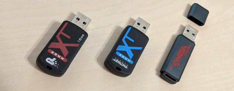

Das Bild zeigt den FANG Stick und 2 ältere USB Sticks ebenfalls aus Patriot´s Rage Serie aus vergangener Zeit.
Die Viper FANG Serie ist kaum breiter als ein gewöhnlicher USB Typ-A Stecker und sollte daher immer Platz finden. Auch wenn es enger zugeht. Sei es am I/O-Panel neben dem Netzwerkkabel, am Frontpanel des Gehäuses, am USB Port der Tastatur oder am USB Port eines Notebooks.

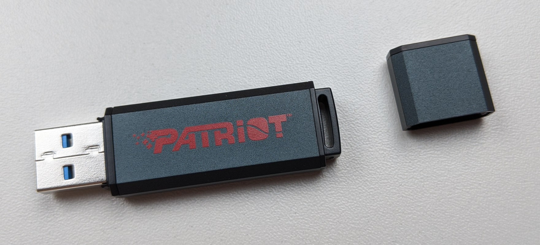

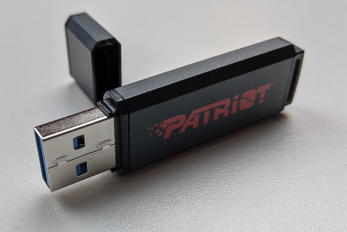

Das Grundgerüst ist aus Kunststoff sowie auch die Öse hinten, um ihn anzuhängen. Alles dunkelblaue ist aus Aluminium. Der Farbton ist garnicht so einfach zu fotografieren. Da ich keine Angaben zur Farbe habe, taufe ich die Farbe „midnight blue“. Die Oberfläche ein wenig rauh und dadurch sehr griffig. Es bilden sich keine Fingerabdrücke und das Aluminium ist kratzunempfindlich.
Die Schutzkappe hat einen sehr festen Sitz, da diese einrastet beim Verschließen. Außen am USB-A Stecker kann man seitlich links und rechts jeweils eine Nase erkennen, die für diese Rastfunktion zuständig sind.
Man kann mit erhöhtem Kraftaufwand in einer Hand den Deckel vom Stick zwar schwer aber machbar lösen. Das soll euch in etwa vermitteln, wie fest die Schutzkappe sitzt.
Eine abnehmbare Schutzkappe schützt zwar vor Verschmutzung, kann aber auch verloren gehen.

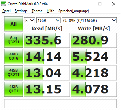

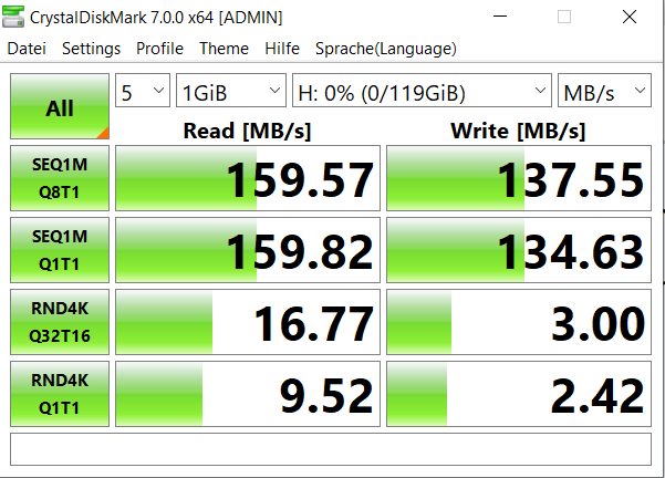

Zuerst habe ich CrystalDiskMark (CDM) verwendet um den Stick zu testen.

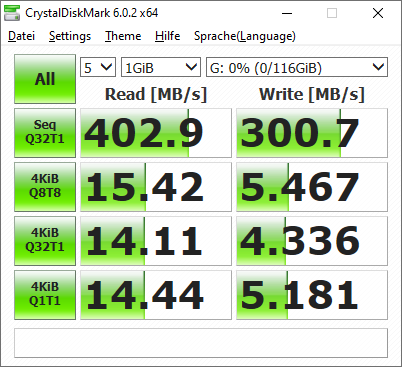

Hier ist der Stick direkt am I/O-Panel im USB 3.1 Gen1 Port eingesteckt.
Überraschenderweise spuckt dieser Benchmark nicht nur die angegebene Lesegeschwindigkeit von 400 MB/s aus, sondern zeigt auch einen Wert von über 300 MB/s beim Schreiben, was weit über die im Preisvergleich angegebenen 100 MB/s liegt.

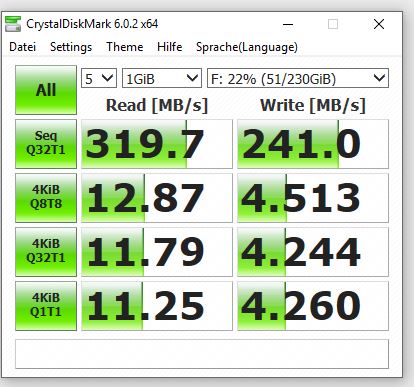

Anbei der gleiche Test am Frontpanel (USB 3.0).

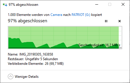

Beim Schreiben der Dateien auf dem Stick wollen wir herausfinden, was es mit den 300 MB/s im CDM auf sich hat.

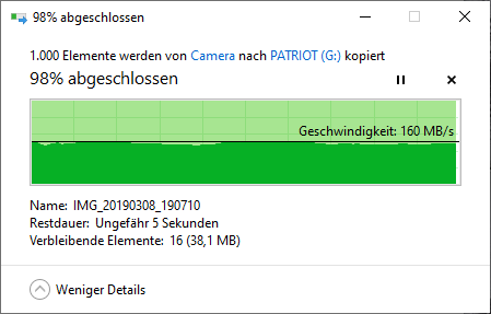

Die Bilder sind in 0:16min auf den Stick kopiert.

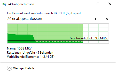

Kopieren wir das 10 GB Video auf den Stick, fängt er mit über 220 MB/s an und bricht nach etwa 25 Sekunden auf max 90 MB/s ein. Dadurch ergibt sich eine Gesamtdauer von 2:00min. Im Schnitt sind das etwa 83,33 MB/s.

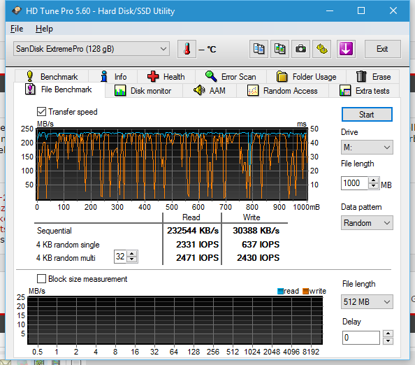

In dem Fall bei meinen Sandisk Extreme (Pro) hat das aber eher nichts mit der wärme zu tun. Er hängt einfach ständig beim schreiben.
Hab den damals als Windows to Go Stick gekauft, aber der lahmt da echt rum.
Das ist zwar jetzt ein älterer Test, aber das zeigt wie es dann aussieht.
Trotz dessen, dass der Stick immer wieder seine 200MB/s und drüber erreicht, gibts am Ende nur eine durchschnittliche Geschwindigkeit von 30MB/s, weil es einfach immer zu hängern kommt.
Meist ist es natürlich nicht ganz so schlimm wie in diesem Test.
Erst nach einmal komplett formatieren oder mit Nullen beschreiben, erreicht er dann erstmal wieder seine normale Geschwindigkeit.
