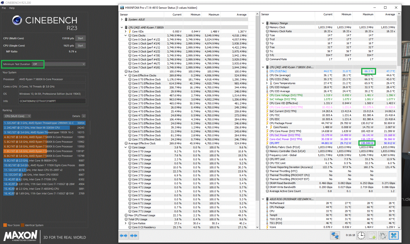

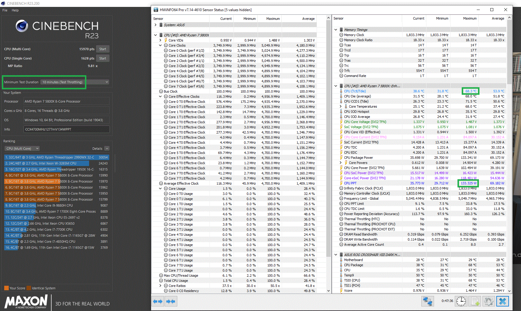

Darf man Fragen, welche Einstellungen bei den Dark Hero Besitzern vorgenommen wurden?
ASUS ROG Crosshair VIII Dark Hero Bios 3901 (Betabios)
AMD Ryzen 7 5800X, 8C/16T, 3.80-4.70GHz, boxed
Arctic Liquid Freezer II 360 (ACFRE00068A) mit 3x Noctua NF-A12x25 4Pin PWM 120mm (ca 1850 U/Min max) oben eingebaut, aus dem Gehäuse blasend
4x 16GB Crucial Ballistix rot DIMM 2x Kit 32GB, DDR4-3600, CL16-18-18-38 (BL2K16G36C16U4R) mit 3666MHz CL14-17-16-16-32 CR1 bei 1,41V RAM Spannung
Sapphire Nitro+ Radeon RX 6900 XT, 16GB GDDR6, HDMI, 3x DP (11308-01-20G)
Acer Nitro XV2 XV272UPbmiiprzx, 27" (UM.HX2EE.P01/UM.HX2EE.P02)
Western Digital WD_BLACK SN850 NVMe SSD 1TB, M.2 (Mit PCIe 4.0x4 angebunden)
Corsair Force Series MP600 Pro 2TB, M.2 (CSSD-F2000GBMP600PRO) (Unterer Steckplatz, mit PCIe 3.0x4 angebunden
Toshiba Enterprise Capacity MG07ACA 14TB, 512e, SATA 6Gb/s (MG07ACA14TE)
Toshiba Enterprise Capacity MG07ACA 12TB, 512e, SATA 6Gb/s (MG07ACA12TE)
Chieftec Power Smart GPS-1250C 1250W ATX 2.3
Thermaltake View 22 TG, Glasfenster (CA-1J3-00M1WN-00) Hinten oben 1x Noctua NF-A12x25 4Pin PWM 120mm aus dem Gehäuse blasend, vorne 3x Arctic 120mm PWM Lüfter von AIO in das Gehäuse blasend
Meine bevorzugten Einstellungen:
