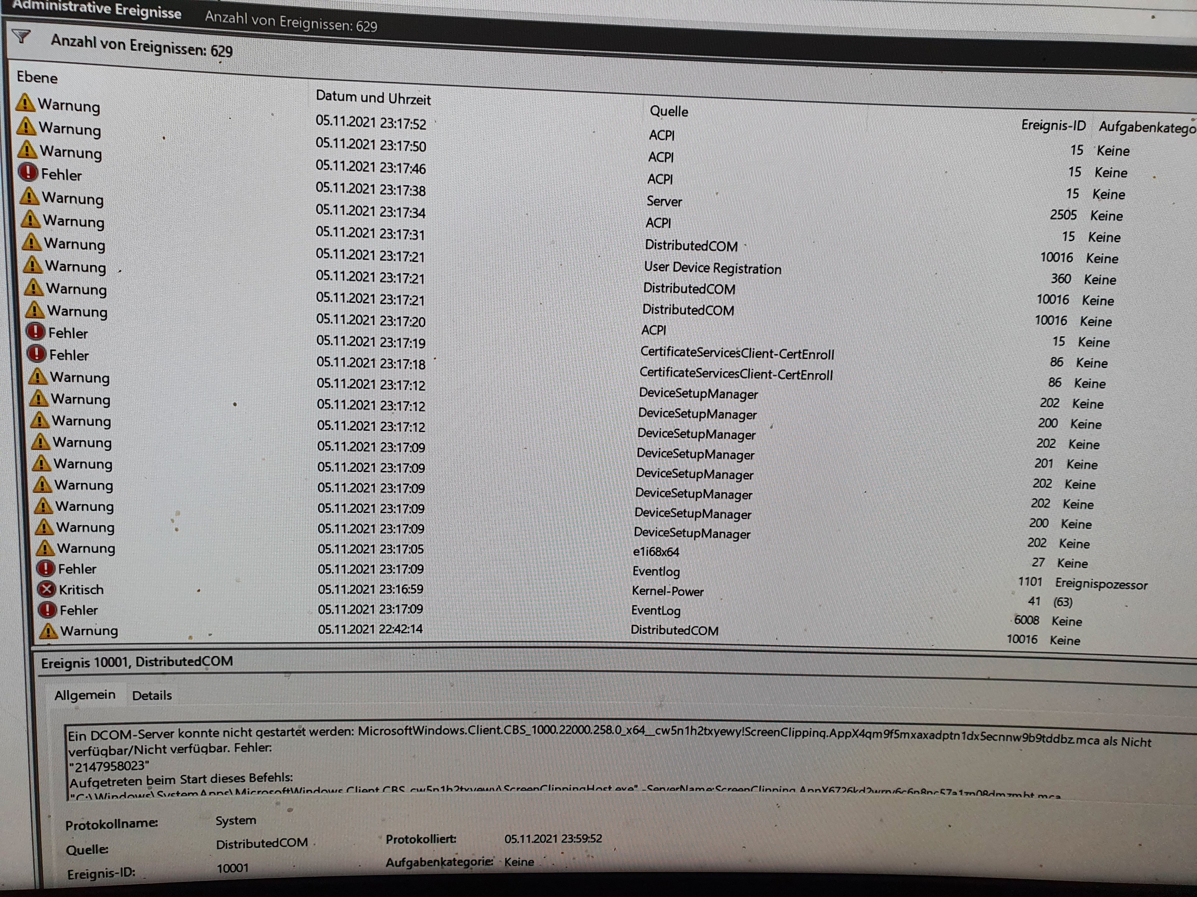

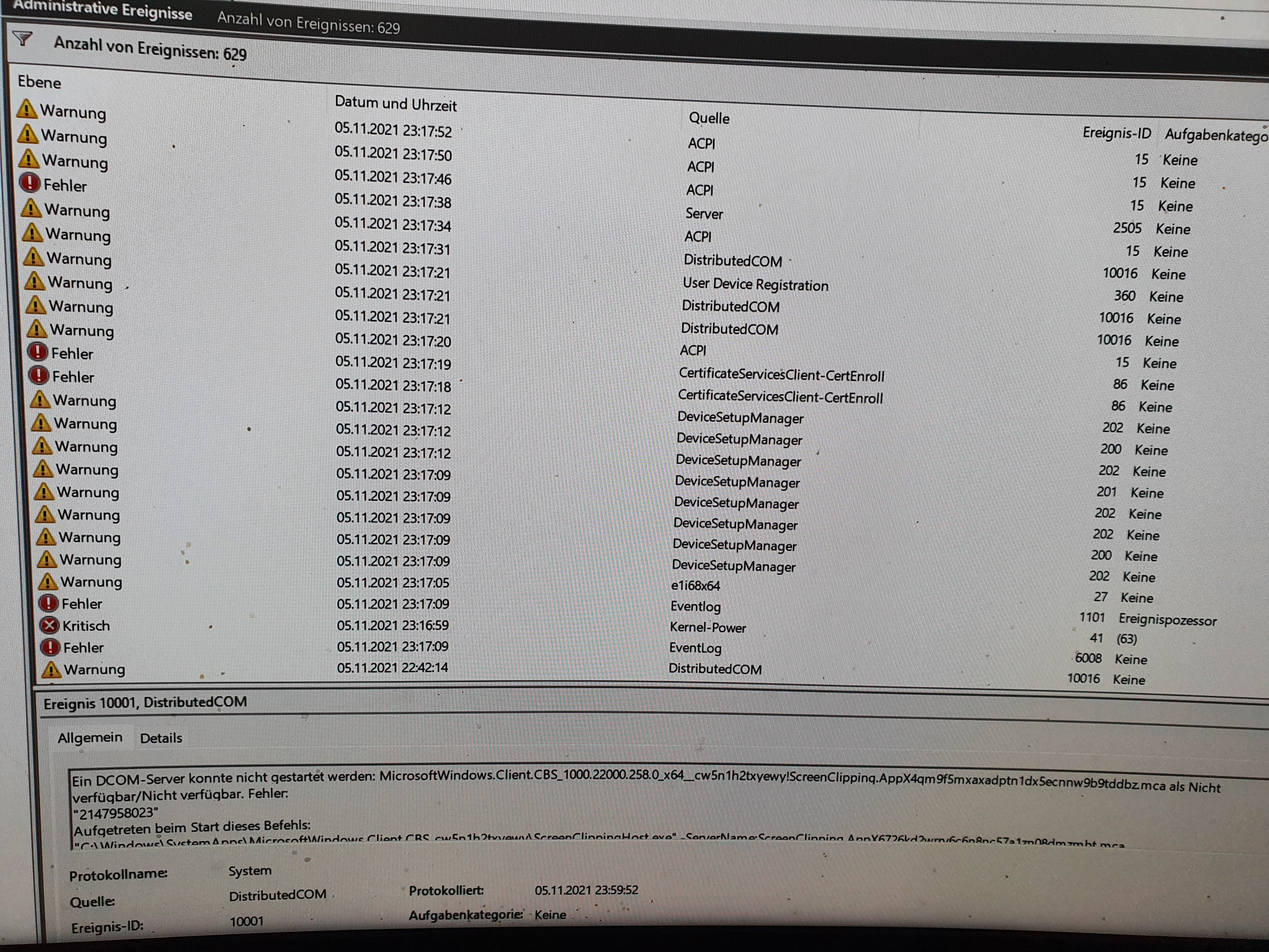

Und was ist mit deinem 5900x? Ich würde den doch mal als rma bei amd einschicken. Was steht denn eigentlich in deiner Ereignisliste von Windows?
Der 5900x ging zurück und wurde gegen kleinen Aufpreis in eine 5950x getauscht.
Die Ereignisanzeige sagt ca zu den gleichen Zeitpunkten wie meine Notizen freezes/blakc screen.
sorry handy bild das snipping tool zickt noch unter win11 gerade gemerkt.
Hatte zwischen 2.11.22uhr bis jetzt 14mal Kritisches erreignise mit der id 41 Kernel power

zumindestens schonmal keine whea´s, dann mal probeweise mit einem anderen Netzteil testen (seasonic, corsair).
