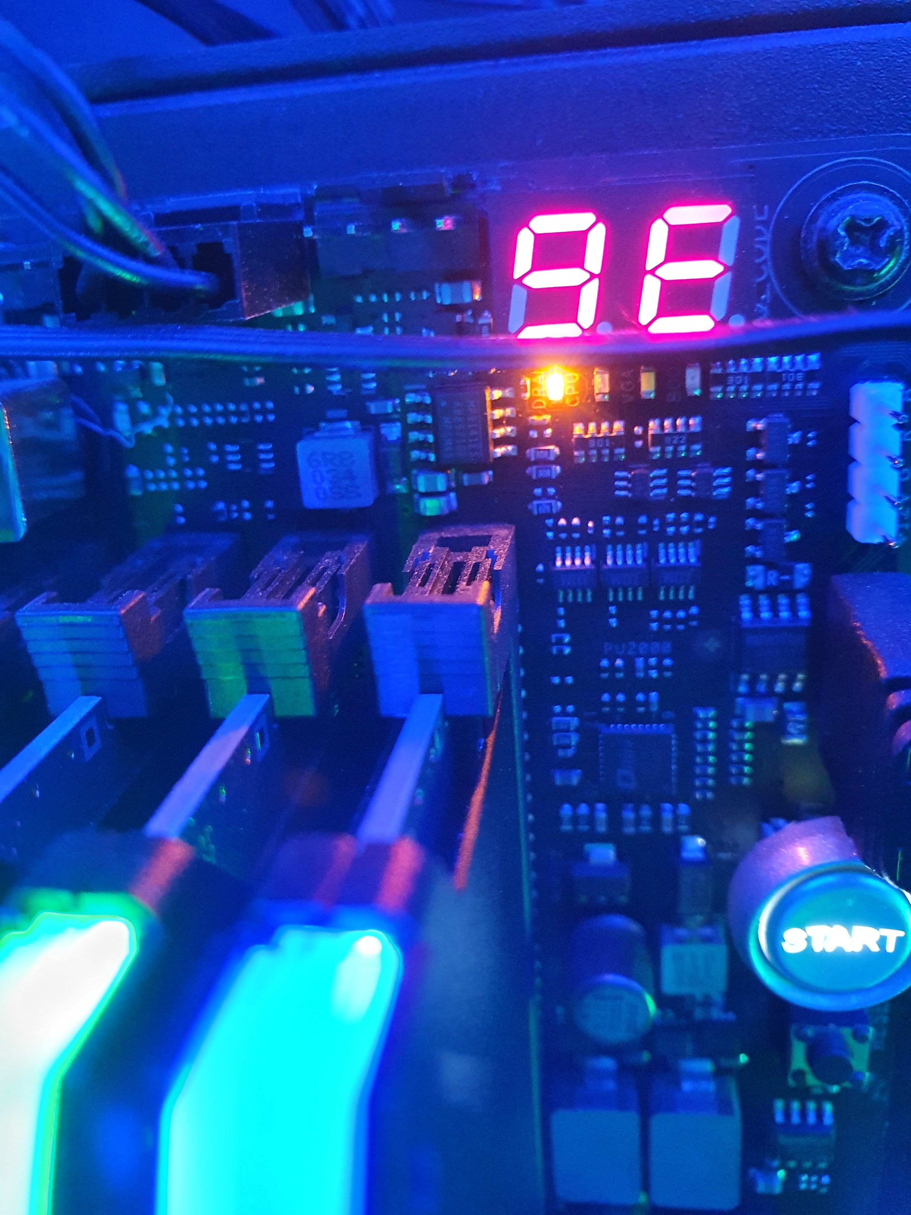

Habe leider sporadisch verschiedene Probleme seit kurzen mit meinen System. Das System lief seit ca 3/4 Jahr mit PBO und allcore machte er 4,6-4,5ghz mit -15 curve Optimizer, xmp 3600 stabil (22366 pts cb23).
Auf einmal ging er manchmal von selbst aus ohne jegliche Fehlermeldung das war jedoch sehr selten. Dachte ok evtl. Zuwenig Volt also auf -10 zurück. Lief ne gewisse Zeit gut.
Nun wird es hässlich auf einmal boostete die CPU manchmal nicht mehr hoch. Die blieb auf 550mhz allcore fest brauchte aber über 200watt laut coretemp. Dachte liegt evtl. am neuen amd Chipsatz Treiber den ich am den tag installiert habe.
Nach Uefi flash und chipsatz deinstalliert und alte Version drauf war bis jetzt jedenfalls die 550mhz weg.
Dan kam das nächste Problem der pc freezed sporadisch und am Mainboard leuchtet die DRam Led orange ( bzw. laut Anleitung yellow) dachte Anfangs schon CPU hat ein weg aber da müsste die led ja rot sein. Beim Freeze geht auch die Beleuchtung der Tastatur aus und er lässt sich per Knopf nicht ausschalten. Da hilft nur Strom weg kurz warten das bootet er wieder.
Ufei/bios neu geflasht
cmos reset
Memtest 86 lief 8h durch und zeigte keine Probleme.
Temperaturen kontrolliert.
Alle Settings zurück auf stock
Chipsatzreiber neu installiert.
qled zeigt im betrieb 9e an nach googlesuche ist das nicht schlimm
Hab versucht den Freeze zu Provozieren mit cb23 runs. Egal ob alles stock oder mit oc kommt das sporadisch. Das Kann nach 8 Mins bench kommen oder nachdem ich Steam öffne oder mitten im game.
Auch egal welche Ram Settings ich mache. Ob alles auf auto oder 3200 oder 3600 der freeze kommt sporadisch. Laut Memtest fehlt den Riegeln nix.
Hab so langsam das Gefühl das Mainboard hat ein weg. Da ich aber nicht so einfach das Board tauschen kann Wasser ablassen, hartubes raus monoblock raus wollte ich Fragen ob ihr noch Ideen bzw. Vorschläge habt bevor ich es ausbaue. Teile Zum tauschen habe ich leider keine da.
Habt ihr nen Rat bzw ne Idee was los ist? bin mit meinen Latein so langsam am ende.
Vielen Danke an alle schonmal:)

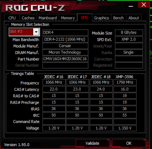

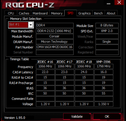

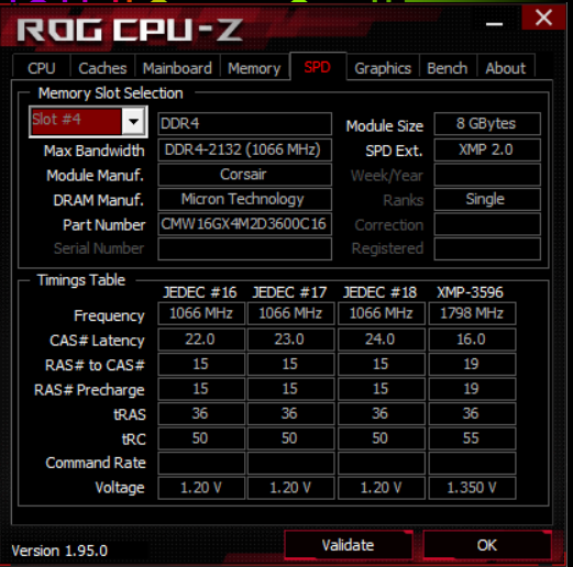

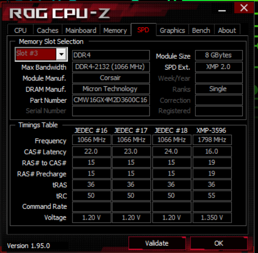

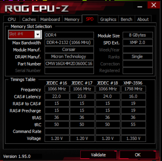

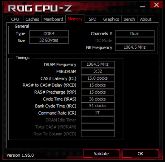

OK ... magst du mal einen Screen von CPU Z Reiter Memory herzeigen und am besten von allen 4 Riegeln?
gerne hab soeben clear cmos gemacht. Der screenshot ist nach clear cmos. Kann gerne aber auhc mit xmp 3600, 3200 einen machen. booten tut es ja

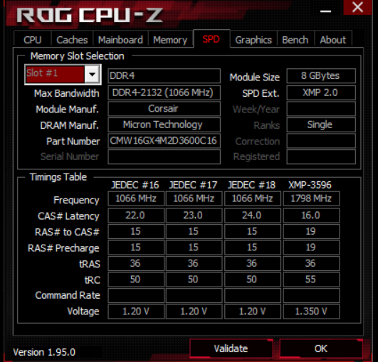

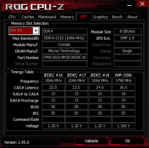

Sry, meinte eigentlich Reiter SPD und da bitte alle 4 Riegel, danke. :)
Gerne kein Problem. ich hab zu danken:)
Gut, da sind sogar Micron DIEs verbaut und die Riegel alle SingleRank, somit sollte das Problem nicht beim RAM liegen.
