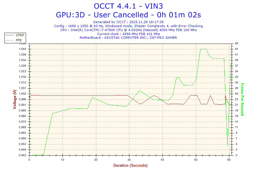

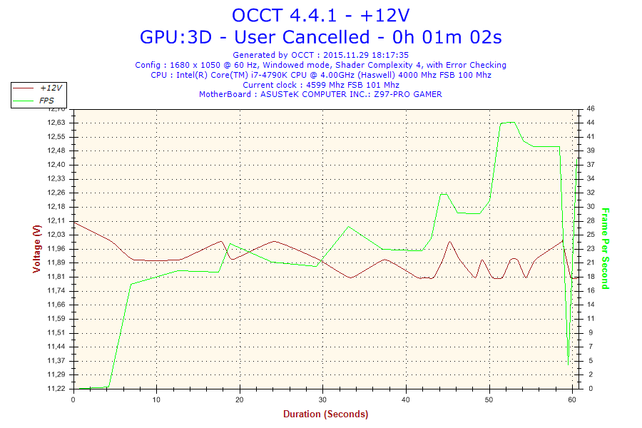

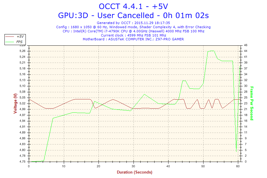

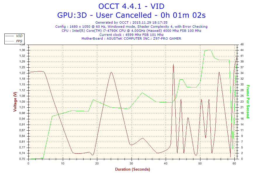

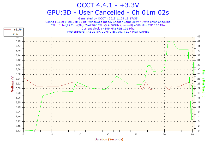

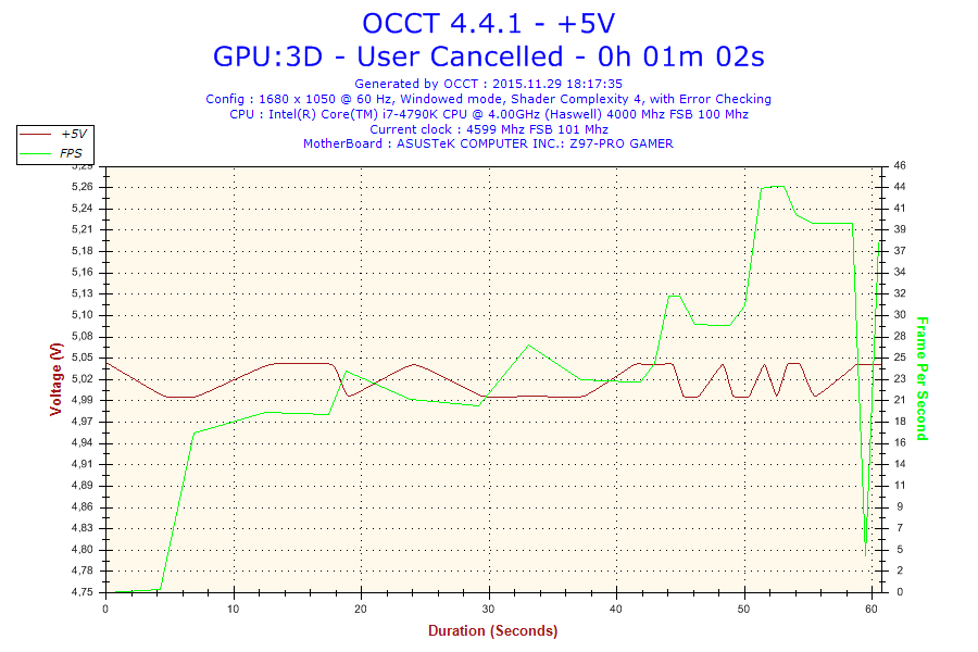

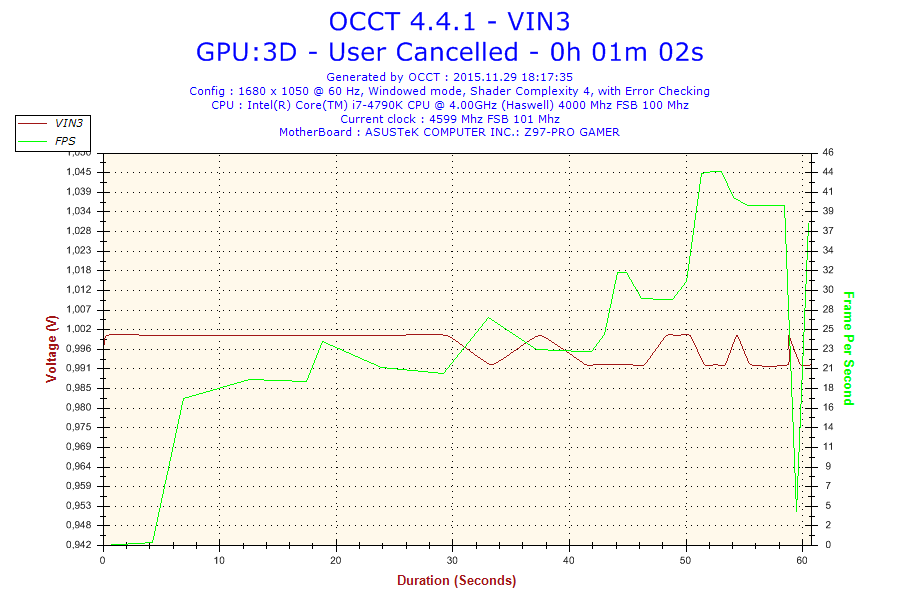

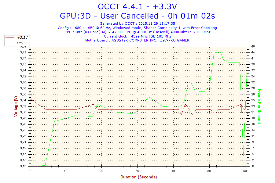

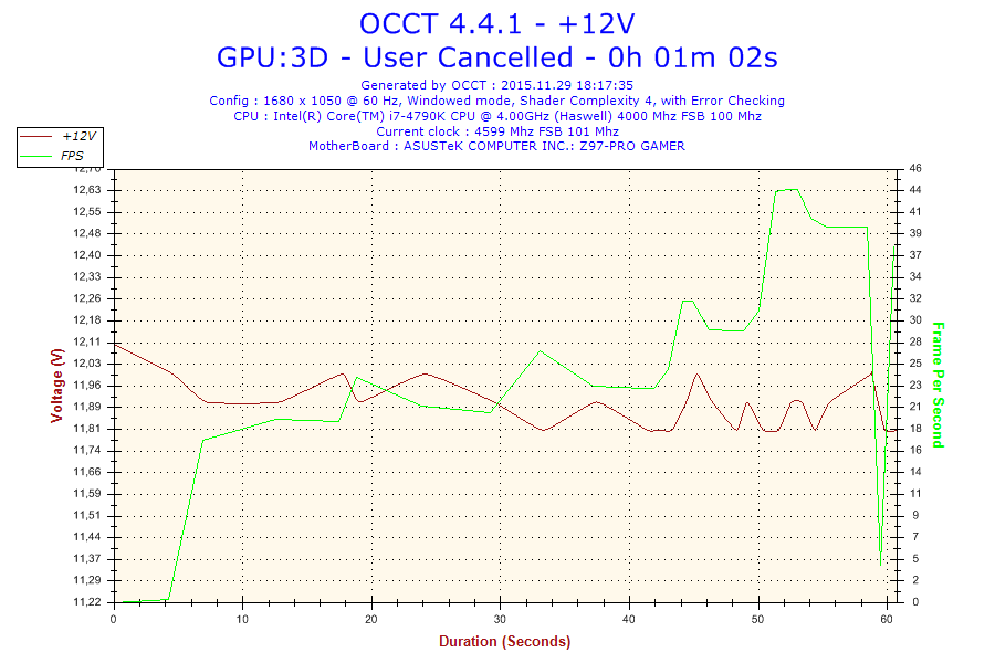

Nachdem es 3 Wochen super lief habe ich mal wieder Cities Skylines gespielt. Nachdem ich 10min im Spiel war, wieder Absturz. Doch anstatt konsequent abzustürzen, wie es Windows 7 tat, hat es Windows 10 hinbekommen, erst abzustürzen (ganz normal: einfarbig, erst lief Audio weiter, danach drönen), danach lief die Audiospur für eine halbe Sekunde ungefähr weiter, danach verstummte es, blackscreen, PC greift heftig auf Festplatte zu und der PC war aus. Wieder angeschalten, und BSoD, Fehlercode 0xc000021a, darauffolgend Reperatur-Schleife. Ich habe mir dann einen Ubuntu Boot-Stick gemacht, um gegenfalls Log-Datein mal auszulesen und die beiden eventuell betroffenen Datein zu ersetzen. Fehlanzeige. Log-Datein waren nicht lesbar und sowohl die Winlogon.exe als auch die csrss.exe war 3x vorhanden. 3x in unterschiedlichen Größen und 2x laut Ubuntu gar nicht vorhanden (wurden aber angezeigt im Dateiexplorer). Bevor ich noch irgendwie sinnlos experimentiere, habe ich mich dann dazu beschlossen, wieder Windows 7 zu installieren. Dort habe ich heute mit 2 Programmen Tests durchgeführt: VMT und OCCT. VMT hat mein PC nicht zum Absturz gebracht und hat keine Fehler gefunden. OCCT hat dann mein PC auf Normaltaktung zum Absturz gebracht (erstes mal nach ca. 80s, zweites mal 60s). 2 mal versucht und beim 2. mal konnte Windows (zum Glück) den Grafiktreiber abfangen und neustarten, was dazu geführt hat, dass ich den Test abbrechen konnte und mir die Diagramme ausspucken lassen konnte (PC ist also nicht abgestürzt, nur der Grafikktreiber). Auffällig war, dass einige Spannungen nicht die Leistung liefern, die sie eigentlich müssten (unteranderem 12V ist leicht). Außerdem konnte von 3 Spannungen kein Diagramm erstellt werden (GT Offset, LLC/Ring Offset und System Agent Offset). Die restlichen sind konstant eine Spannung. Die Diagramme sind im Anhang. Der Absturz ist dort passiert, wo am Ende die FPS (grüner Strich) in den Keller gehen.
Ich sollte vielleicht noch folgende Dinge erwähnen:
Ich habe es geschafft, mein PC zu überhitzen, als ich voriges Jahr meine neue Tastatur bekam (MadCatz C.Y.B.O.R.G. V7) und eine der beiden 3,5mm Klinken in meinem Gehäusekühler hinten am PC hingen. Daraufhin ging die Leistung des AMD FX 6300, welchen ich vorher drinne hatte, um ca. 30% zurück. Graffikkarte hat Leistungstechnisch keinen Schaden davongetragen. Netzteil ist unten.
2015-11-29-18h17-Voltage-+3.3V.png2015-11-29-18h17-Voltage-+5V.png2015-11-29-18h17-Voltage-+12V.png2015-11-29-18h17-Voltage-VID.png2015-11-29-18h17-Voltage-VIN3.png
