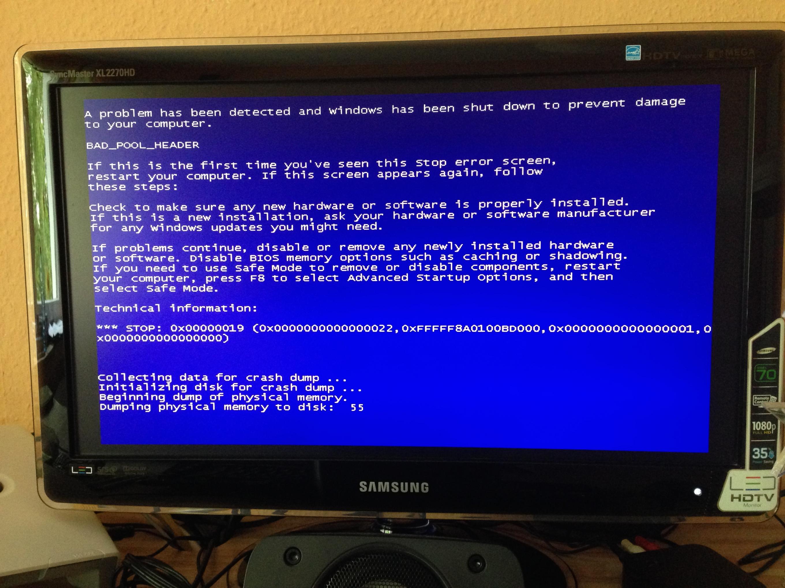

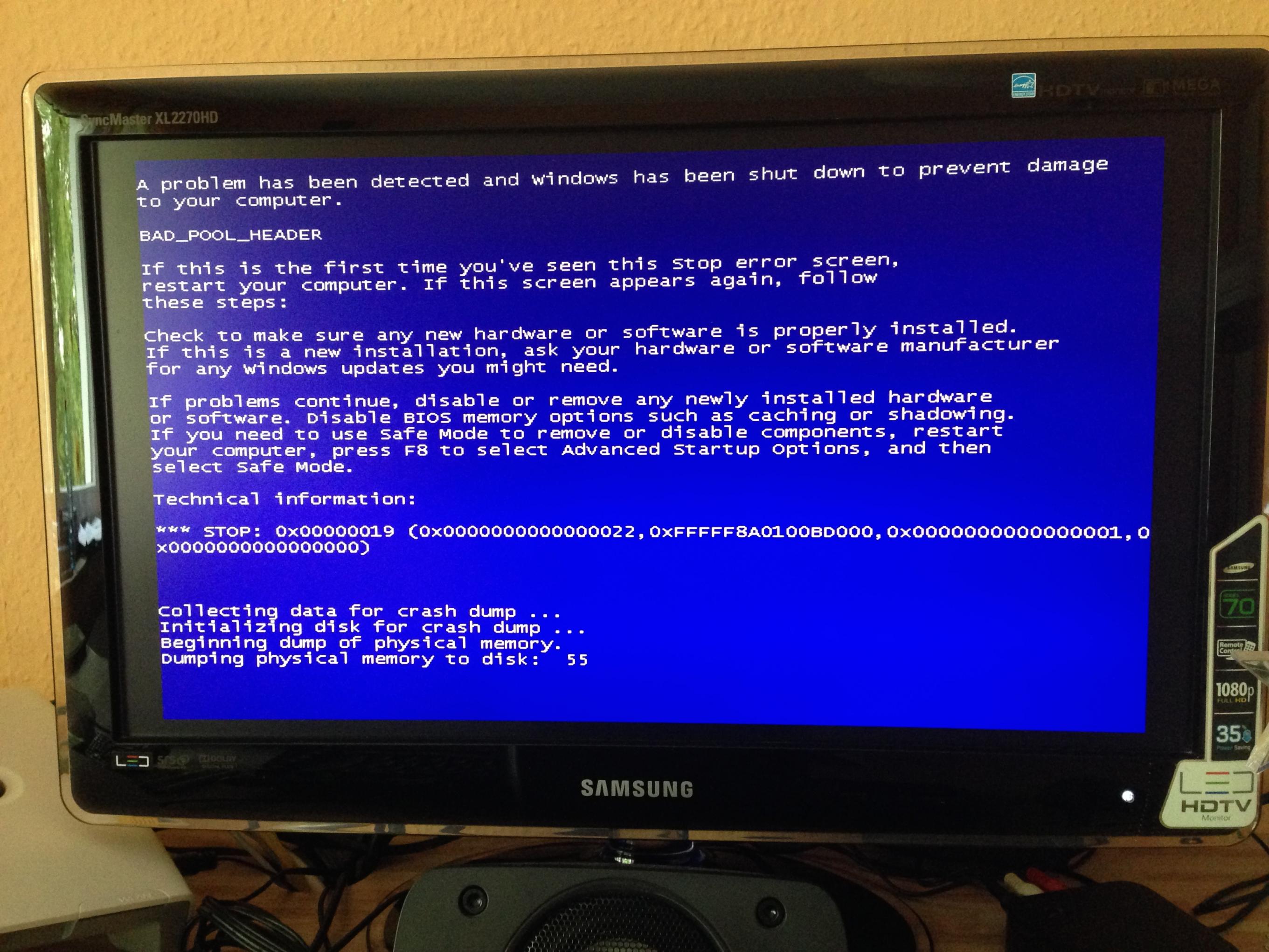

Habe an meinem PC ständig Abstürze, immer in Form von Bluescreens, so viel ich sehe sind es verschiedene Fehlermeldungen.
Nach der Sicherung des Speichers folgt ein Neustart.
Das Blöde ist, ich kann nicht erkennen, welche Quelle die Fehler haben - mal ist es beim Spielen, mal bei Office-Arbeiten, mal sogar im Leerlauf oder gar beim Herunterfahren, quasi am Ende des Vorgangs. Mal hatte ich mehrere Tage/Wochen lang(!) Ruhe, mal kommt es mehrmals täglich.
Im Anhang findet ihr einen abgeblitzten Bluescreen, außer dieser Meldung kam auch verstärkt dieser Text:
"irql_not_less_or_equal"
Wenn es auch von Diesem einen Screenshot gibt, werde ich direkt nachlegen hier.
Bin dankbar für jede Hilfe, da ich mich echt schon lange mit dem Problem rumschlage.

Hast du schonmal nach Bad Pool Header gegoogelt ?
Willkommen im Forum
Teste de RAM mit memtest86+ von CD, oder USB ( nicht aus Windows... )
Schau mal hier -> https://www.computerbase.de/forum/threads/bluescreen-0x00000019-bad_pool_header.1129377/
Da ist der BAD_POOL_HEADER mit Stopcode 0x19 schon diskutiert worden. Vielleicht kannst du dein Problem damit lösen.
IRQL_NOT_LESS_OR_EQUAL deutet auf einen inkompatiblen oder schlecht programmierten Treiber hin.
Welcher Treiber das ist kann man mit einer Analyse der Memory.dmp-Datei, die im Windows-Verzeichnis liegen sollte, herausfinden. Das Programm dazu heißt windbg.exe
Außerdem kann man nach einem Absturz und dem anschließenden Reboot oft im Ereignisprotokoll Hinweise auf die Ursache finden (Bereich Systemprotokoll)

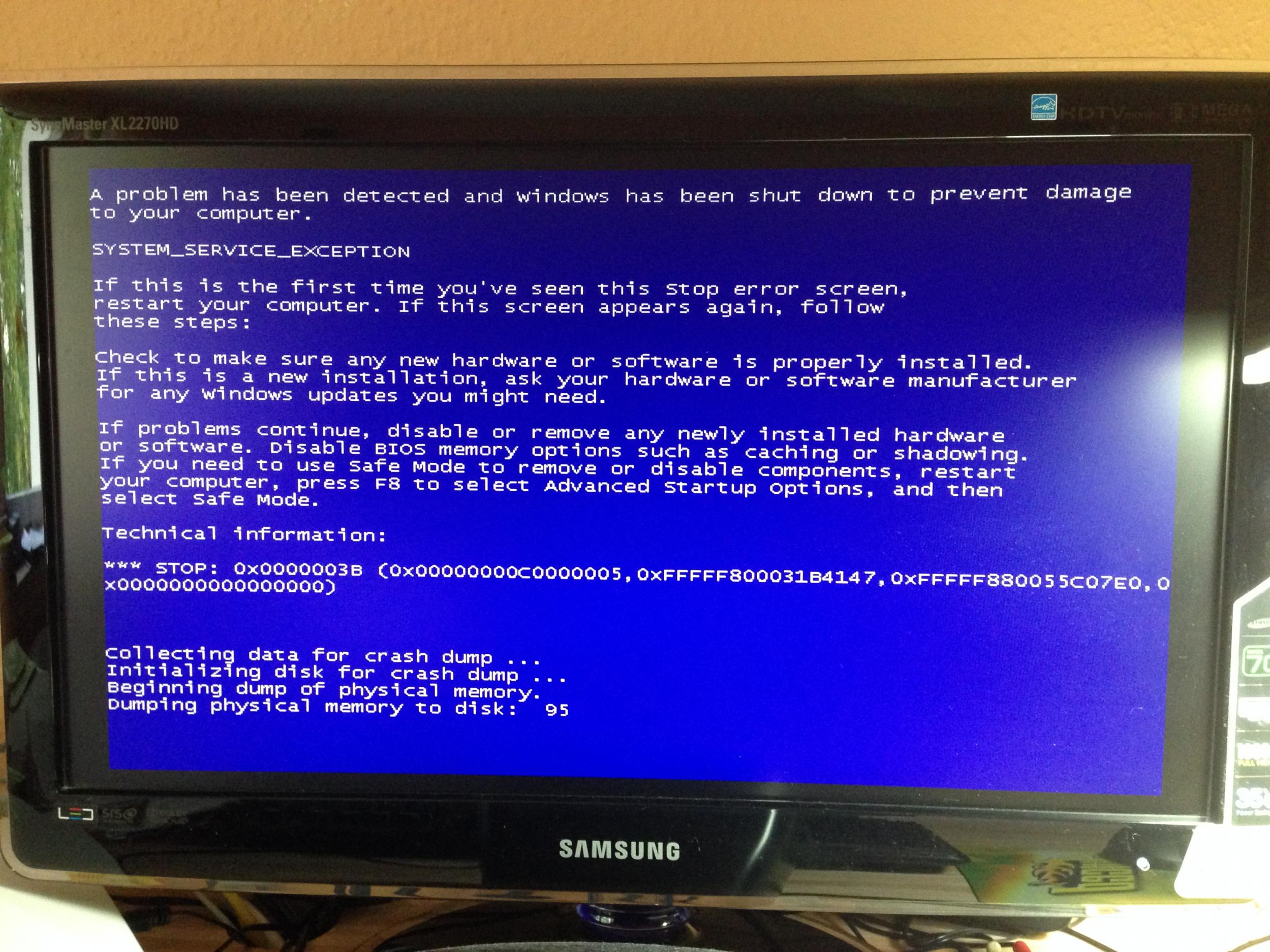

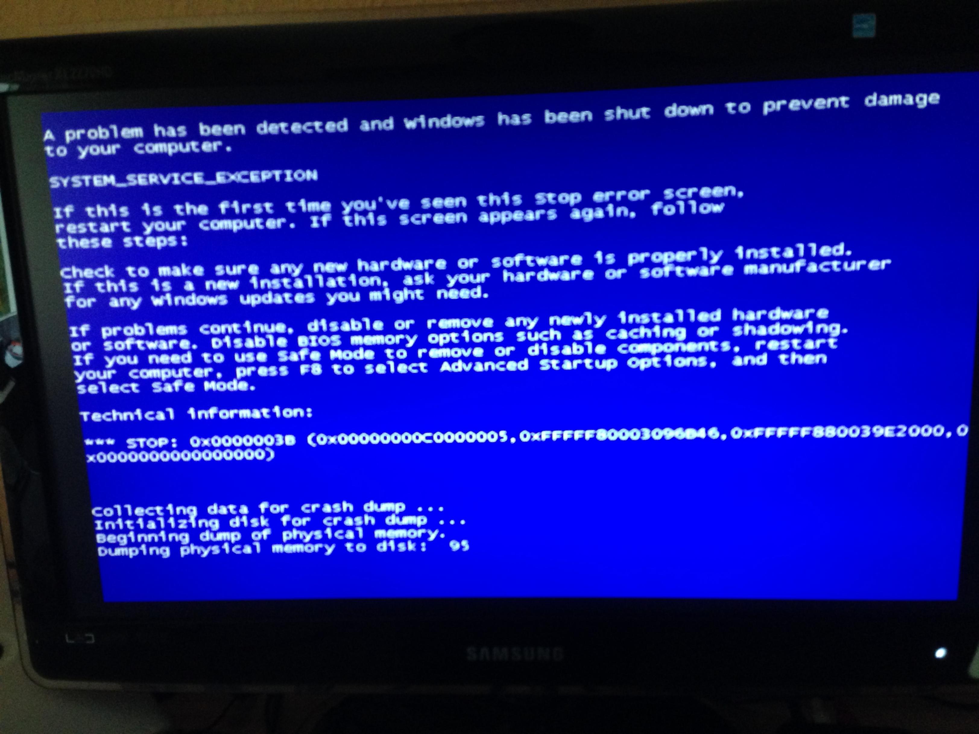

Habe noch bevor ich mich mit beschäftigt hab (gestern Nachmittag) einen anderen Fehler gekriegt, ist hier Anhang zu sehen.
Habe nun im BIOS von IDE auf AHCI umgeschaltet - nicht nur der PC ist deutlich schneller (bei 3 HDDs und 2 Laufwerken inside :D), bis jetzt kam auch noch nichts!

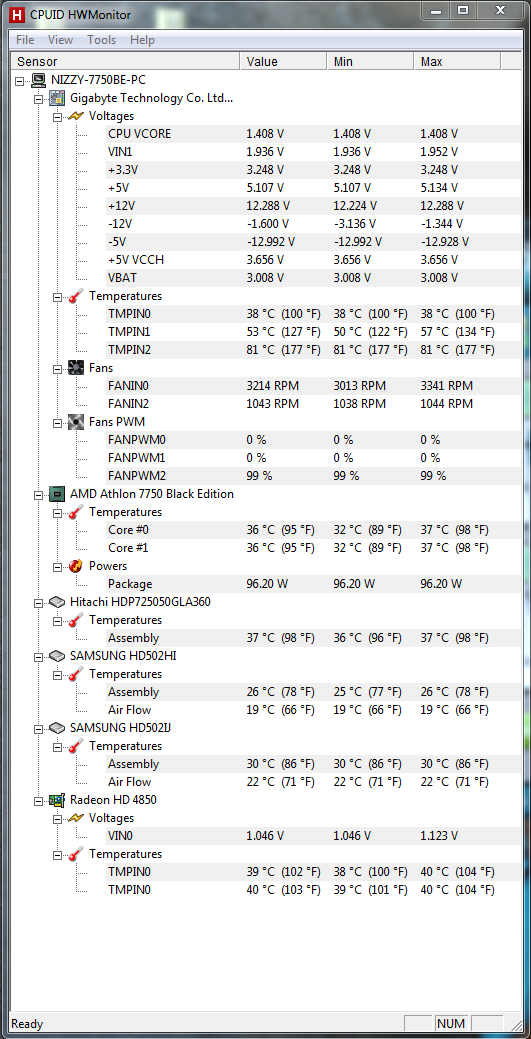

Es kann ja aber eben auch ein Treiber-Problem sein, was ich gerade auch durch das Aktualisieren sämtlicher Treiber zu beheben versuche. DriverEasy ist da schon ganz praktisch. (Wenn ihr bessere Software dafür habt, bin für Vorschläge offen!)

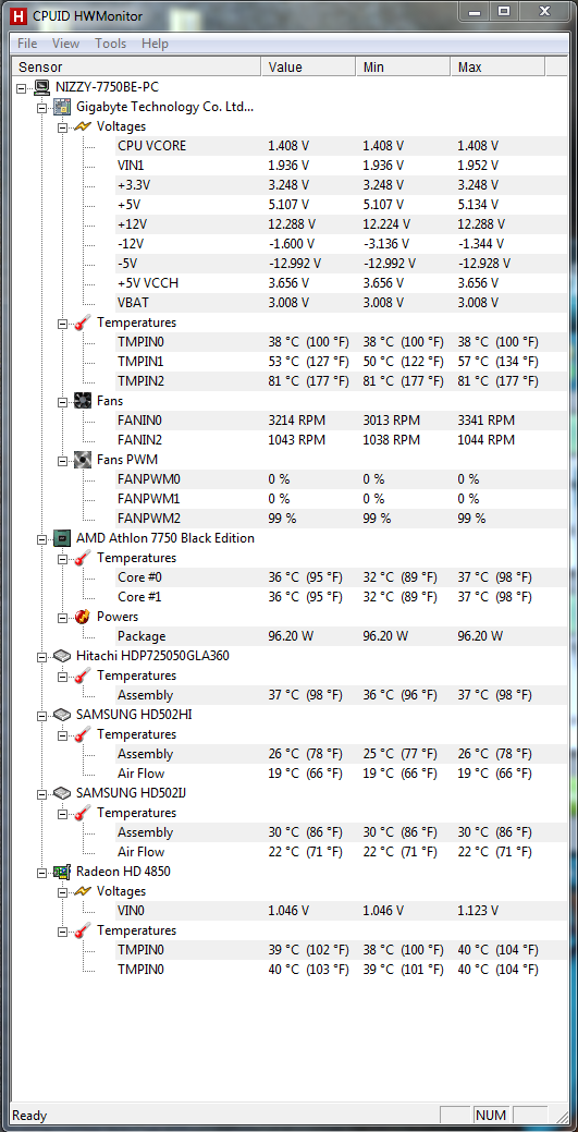

An den Temperaturen kann es eigentlich nicht liegen, hab alles überprüft. Habe die Werte vorsichtshalber auch angehängt.

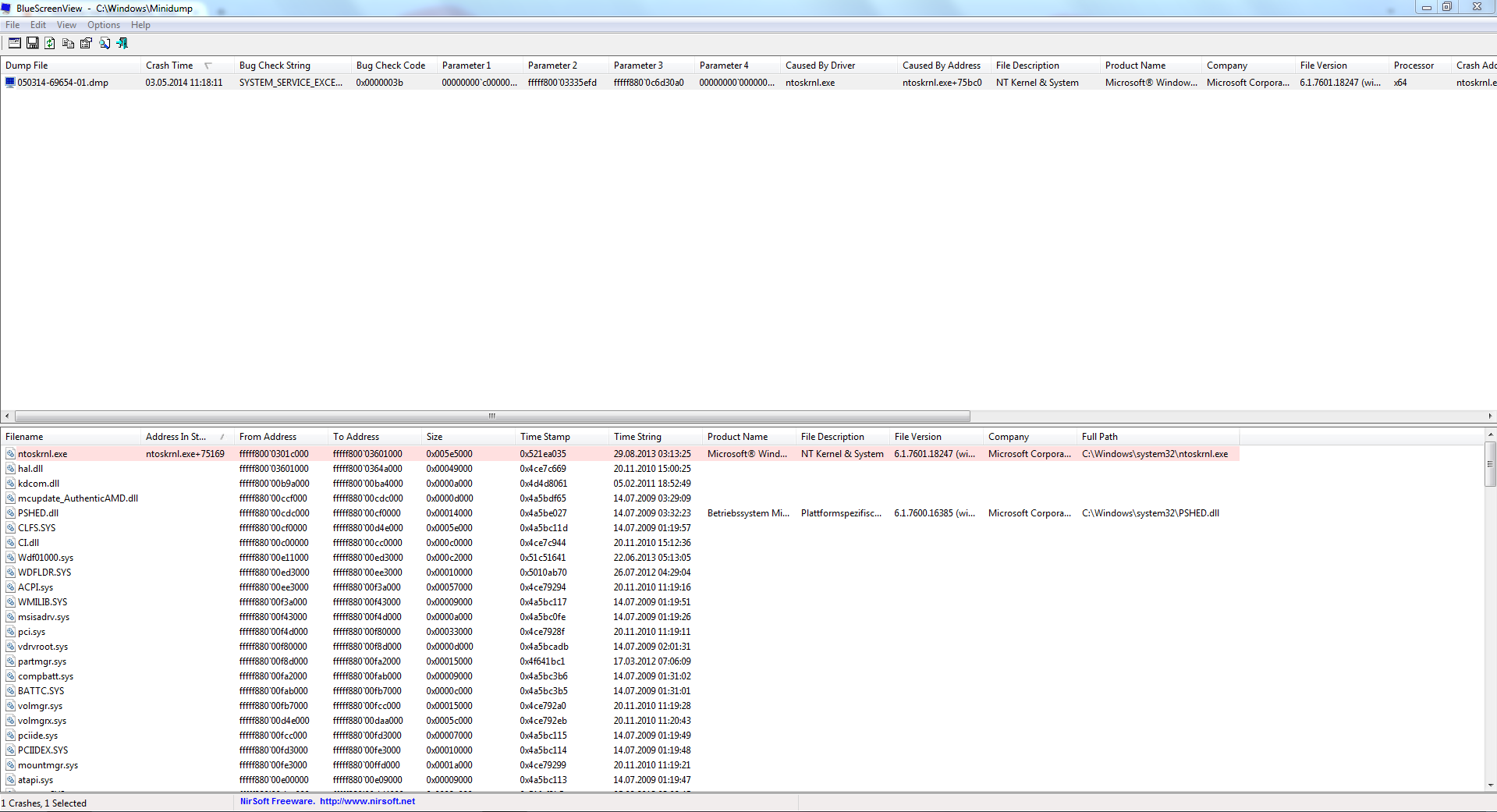

Edit:
Nachdem ich die .dmp mal überprüft habe, stellte sich heraus, dass die Kernel-Datei irgendwas hat!
Was bedeutet das? Ist das normal?
(Entschuldige für diese Fragen, aber da bin ich leicht überfordert zur Zeit.)
