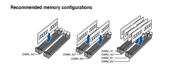

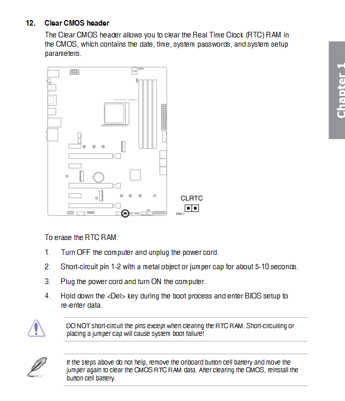

Das steht im Handbuch wo die erforderlichen PINs sind auf dem Mainboard
zum überbrücken für ein CmosClear.
Auch die RAMs in den empfohlenen Slot installieren ist durchaus wichtig.

Erstmal danke für eure Tipps.
Das mit dem Cmos clear funktioniert das auch wenn ich die BIOS Batterie kurz entferne und dann wieder einsetze? Bei mir ist das alles so verzwickt das ich Angst habe die Pins abzubrechen!
Wenn Du nur die Batterie rausnimmst (vorher den Stromstecker aus dem Netzteil entfernen) und anschliessend den Powerknopf von deinem Gehäuse drückst, sollte das den gleichen Effekt haben (wie die Pinne kurzschliessen)
ob anschliessend dein Vorhaben erfolgreich war, erkennst du beim anschliessenden ersten Starten des PC. Wenn der Hinweis erscheint beim Booten, "Bios configuration has been changed"
So Leute vielen Dank für eure Tipps! Hat alles funktioniert auch das Cmos Clear mit entfernen der Bios Batterie.
