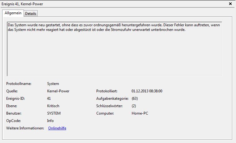

In der Windows Ereignisanzeige habe ich einen Kernel-Power Error 41 ausfindig machen können (siehe Screenshot)
Habe dazu schon gelesen, dass man evtl den automatischen Neustart deaktivieren kann, allerdings kann das auch nicht die Lösung sein, eine Schutzmaßnahme dauerhaft auszuschalten... cpu.JPGfehler.JPGgpu.JPGmb.JPGram.JPG

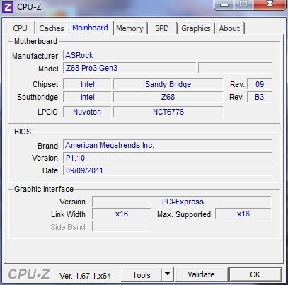

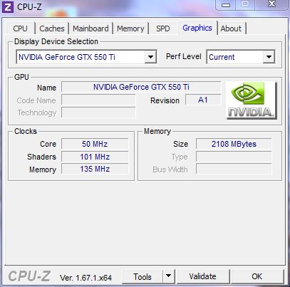

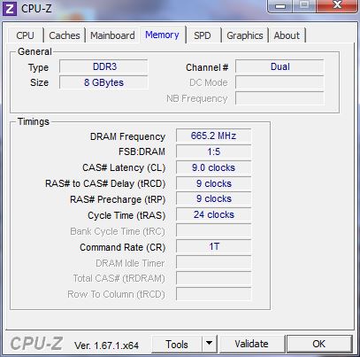

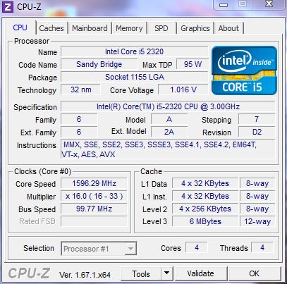

Der Vollständigkeit wegen lade ich hier auch noch die CPU-Z Screenshots hoch...
BIOS-Update habe ich jetzt durchgeführt, war mir zuvor noch sicher dass ich das schon mal erledigt hatte, aber das MB wurde zwischendurch schon einmal ausgetauscht...
