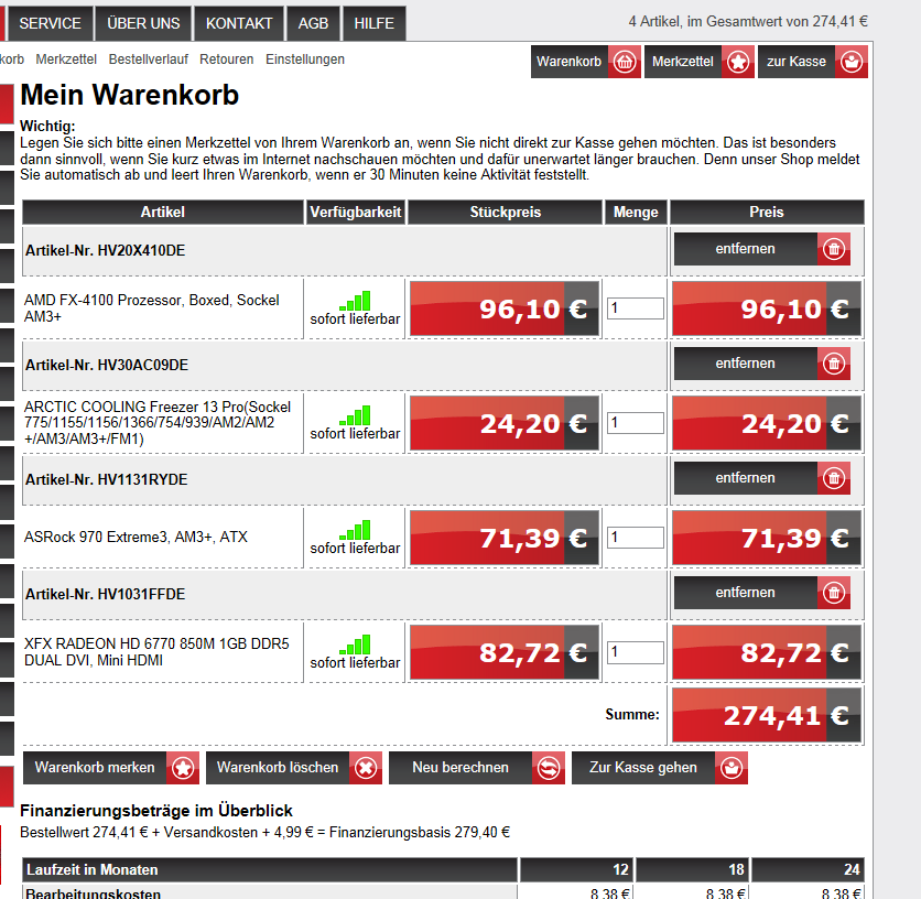

So da es in nächster Zeit losgehen soll... Ich habe mir das alles nochmal durch den Kopf gehen lassen...
Meine aktuelle Zusammenstellung wäre:
CPU: AMD FX-4100
MB: AS Rock 970 Extreme3
GPU: Radeon 6770 oder 6850
Als CPU Kühler wollte ich dann einen Artic Cooling Freezer 13 Pro nehmen. Ich weiß nur noch ob der in mein Gehäuse passt. Gibt es sonst gute Kühler im Bereich 130-140mm Höhe mit denen man evtl. etwas übertakten kann?
Meine Überlegung ist, dass ich den 4100 etwas übertakten könnte und später evtl. auf Bulldozer 2 oder was eben noch für den am3+ Sockel da ist updaten könnte.
Dazu müsste natürlich das Mainboard entsprechende Übertaktungseigenschaften haben?
Im Endeffekt wäre ich so bei 300 Euro und könnte mir dann noch für 100 Euro eine SSD Festplatte dazuholen...So eine SSD durfte ich jetzt im Einsatz erleben und fand das schon ziemlich geil!
Das es jetzt kein high-end Rechner ist, ist mir klar.... Aber ich erhoffe mir so über die nächsten Jahre auch mit ein paar Updates fahren zu können. Sprich irgendwann mal cpu und gpu zu ersetzen...sofern es denn sein muss...
Was haltet ihr so von der Zusammenstellung? OK? nicht OK? Bin mir beim Prozessor unsicher.. ob evtl. nicht ein 6000er... andererseits wenn eh irgendwann ein bulldozer 2 kommt... bis dahin sollte ein 4000er allemal reichen.
Ich hab mal meine Zusammenstellung bei Hardwareversand angehängt (ohne SSD).

Ich hab jetzt nicht den ganzen Thread gelesen, deswegen bin ich mal mit Tipps vorsichtig.
