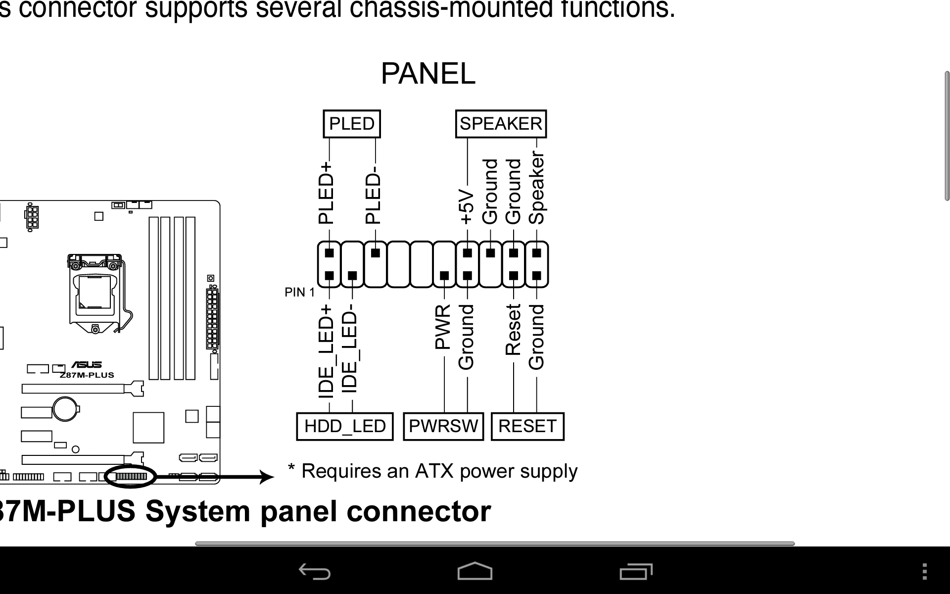

2. Wie ist das mit dem System Panel(siehe Anhang), es lässt sich alles anschließen, außer der Power Led, weil die Pinne weiter auseinander sind?

  2. Verstehe deine Frage nicht so recht. Grundsäzlich sind das halbwegs genormte Anschlüsse und sollten daher auch alle anschließbar sein.

Zu 2. Ich dachte, dass die Belegung für die Power LED anders ist.

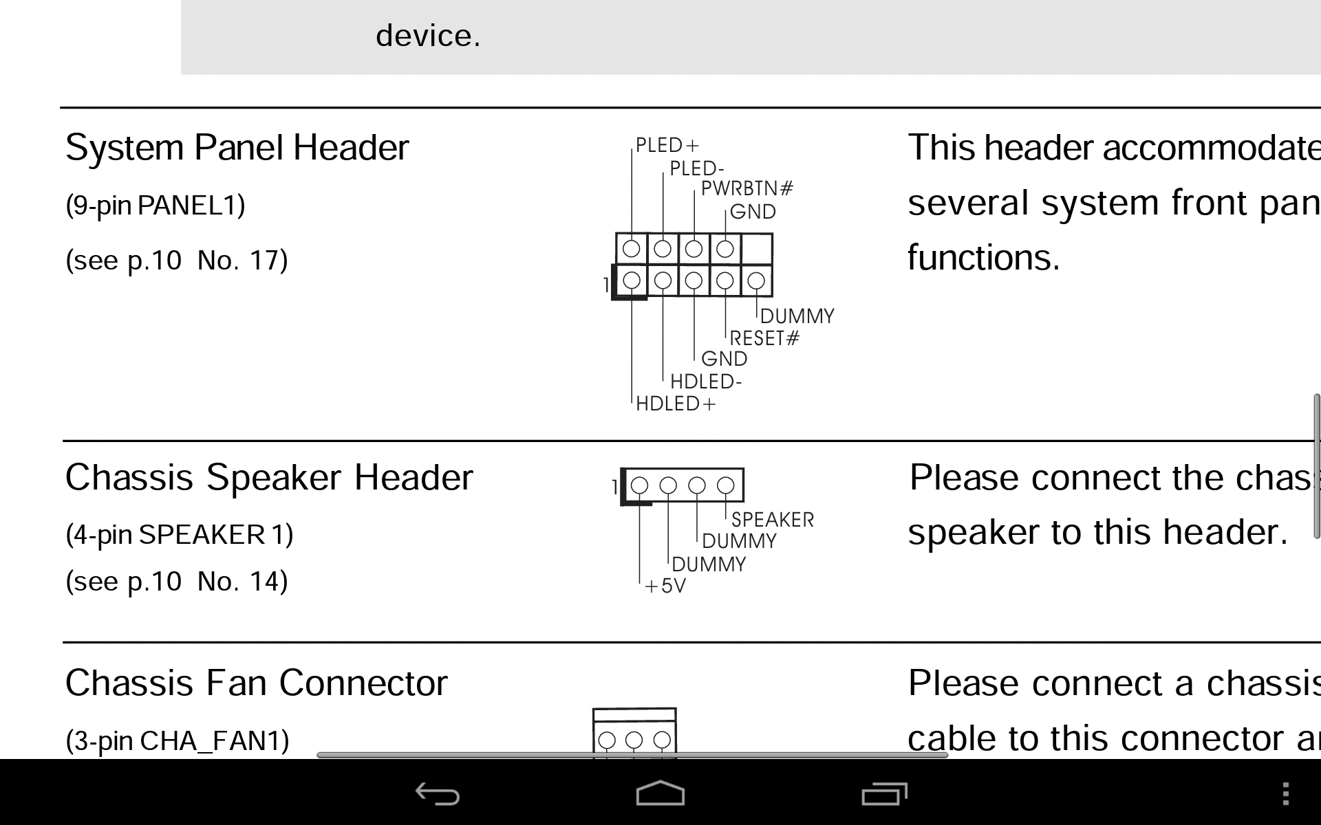

Also AsRock B85m pro4 und Xeon 1245v3?

Wenn du keine interne Grafik brauchst dann einen Intel Xeon 1230v3 mit B85 Board ja.
