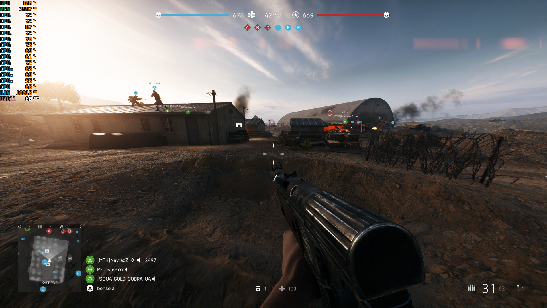

Da du speziell BF V ansprichst............Ich hatte bis vor kurzem das gleiche System(siehe Signatur). Da ich aber eine GTX 1070 für 200€ geschossen habe und ein WQHD-Monitor im Anflug ist, habe ich meine RX480 verkauft.
Für FullHD(Ultra) ist die RX480 völlig ausreichend um 60FPS zu halten. Ich hatte sie bei diesem Test auch geloggt. Der krasseste Einbruch lag dabei bei 57 FPS.
Hier mal eines von 10 Bildern aus dem Multiplayer welches ich mit Ryzen 5 2600, 16GB RAM und RX480 gemacht habe:
3-5 Jahre mit dem Ryzen 5 2600 glaube ich allerdings eher nicht. Wie man sieht, ist der 2600 schonmal bei 70% Auslastung. Aber mit dem Sockel AM4 ist ja auch eine kommende CPU-Generation möglich ;)
Danke für das Bild. Ich denke auch das die GPU noch ausreicht, aber mein CPU dürfte sein Limit erreicht haben. Ich schaffe nicht mehr als 50FPS. Und die Auslastung der GPU schwankt stark zwischen 0-100%.
