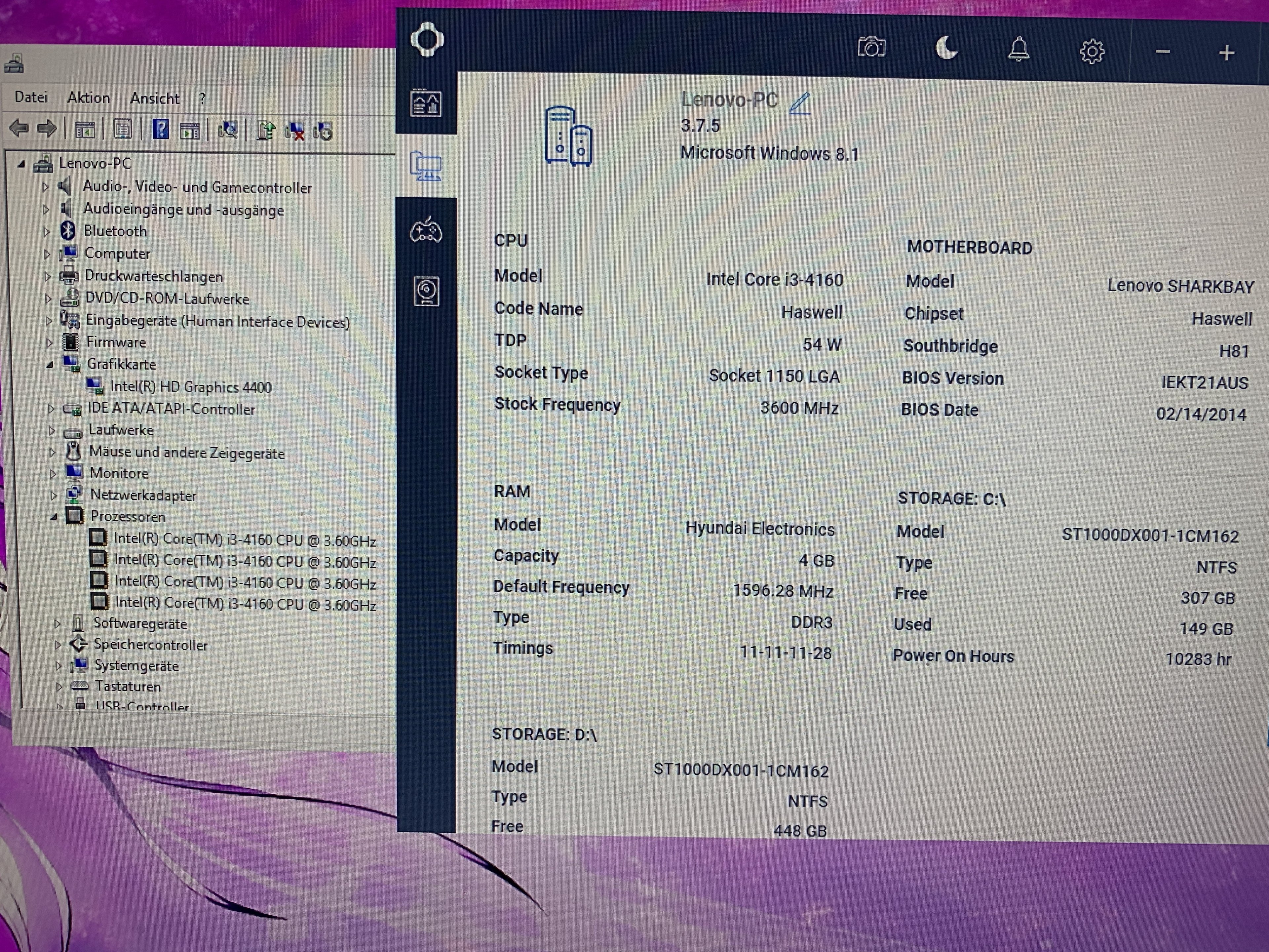

Nun zu meinem Anliegen. Meine Freundin hat einen alten PC, mit dem sie ziemlich wenig machen kann. Nun kam ich auf die Idee, ein paar alte Bauteile meines PC in ihren zu bauen, jedoch weiß ich nicht, ob meine Bauteile bei ihr passen. Da der PC relativ alt ist finde ich kaum Daten zu den Steckplätzen des Mainboards. Im PC verbaut ist ein „Lenovo CIH81M“ Mainboard, CPU = Intel Core i3-4160, RAM = 1x Hyundai Electronics 4 GB. Grafikkarte = „Intel(R) HD Graphics 4400“ (Onboard-Grafikkarte?).

Ich hoffe ich habe die wichtigsten Daten soweit rausgefunden, ihr könnt mich gerne Fragen, wenn euch irgendwelche Daten fehlen :) Unten hab ich nochmal ein Bild vom Geräte-Manager und „CAM“ hinzugefügt :)

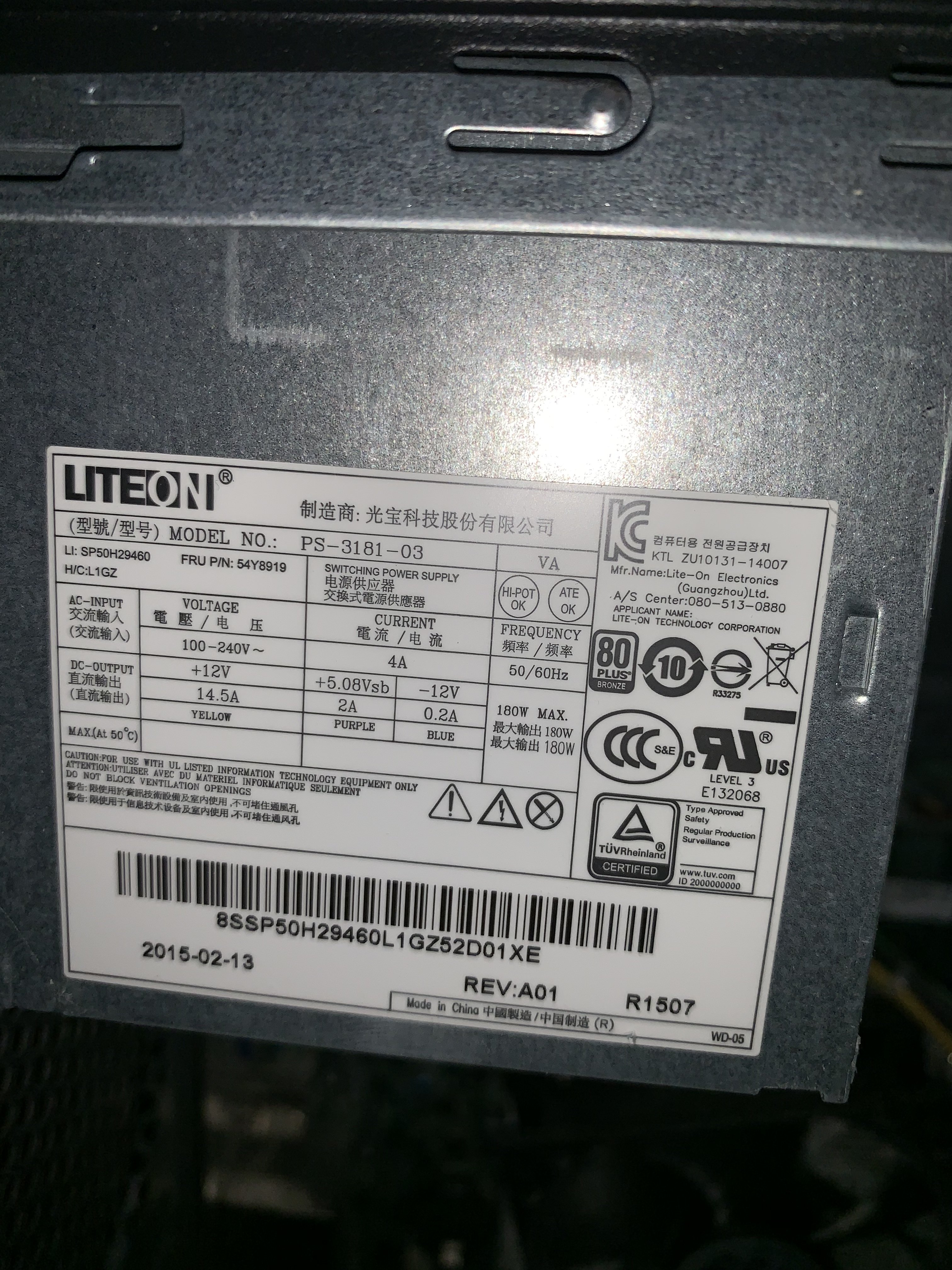

PCIe hat das Board sicherlich, aber du bräuchtest ein neues Netzteil, denn so OEM Netzteile haben idR keinen 6/8 Pin Anschluss und von Adaptern würde ich definitiv abraten.

wenn ich mich auf die schnelle nicht vergooglelt habe hat das MB zwar einen PCIe_x16-slot, hält sich bei den stromanschlüssen aber nicht an den ATX-standard. man kann hier also nicht ohne weiteres ein stärkeres NT (netzteil) verbauen, was für ne 970 mit 99%iger wahrscheinlichkeit nötig wäre. abgesehen davon müsste man natürlich darauf achten dass die graka auch ins gehäuse passt.

Netzteil ist das hier verbaut:EC64D836-8029-4833-B9D6-5A26E33FDE84.jpeg

ne graka ohne stromanschluss, z.b. ne 1650, könnte funktionieren, sofern das MB-BIOS mitspielt und der x16-slot nicht auf weniger als 75W limitiert ist.
Reaktionen: coasterblog
GTX 970 kannst Du damit mal (180 W) komplett vergessen.

Eine neue Grafikkarte kann wegen dem Netzteil problematisch werden. Es sollte auf jeden Fall eine Karte ohne zusätzlichem Stromanschluss sein. Dann bleibt trotzdem noch die Unwägbarkeit, ob das alte Board mit so einer Karte zurecht kommt.
