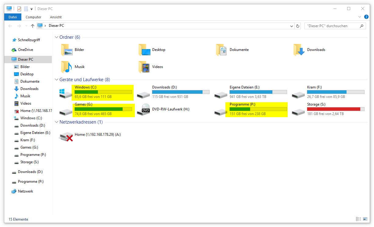

Ich habe bei mir noch lange nicht alles installiert was ich gekauft habe, evtl. so ca. 40%. Meine 500 GB SSD beinhaltet nur die Spiele (Programme und das OS liegen auf jeweils einer eigenen SSD) und ich habe nur noch 75 GB frei ^^
Es kommt also drauf an :D
(die markierten Laufwerke sind je eigene SSD´s)
