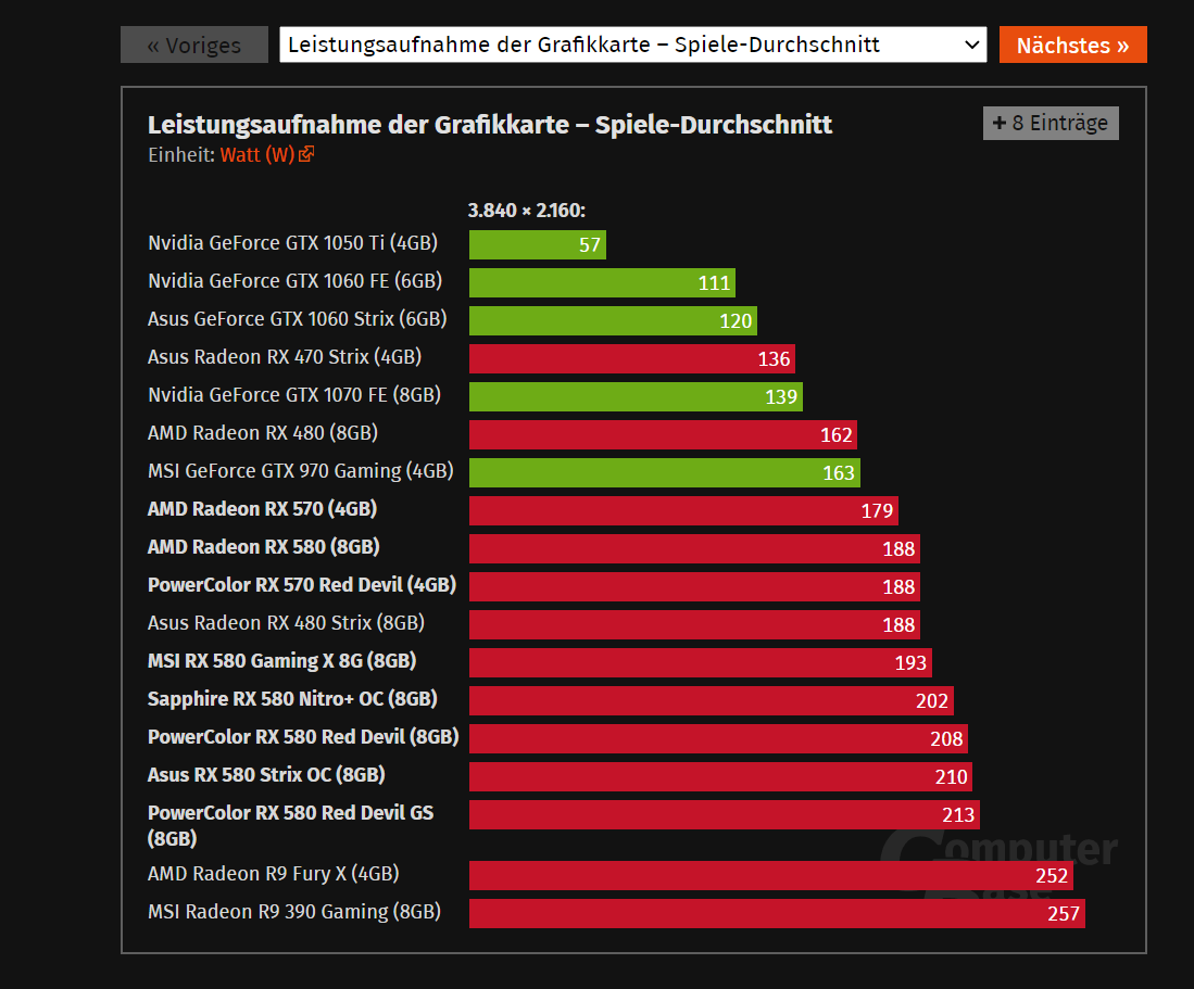

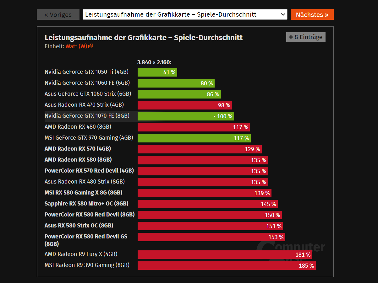

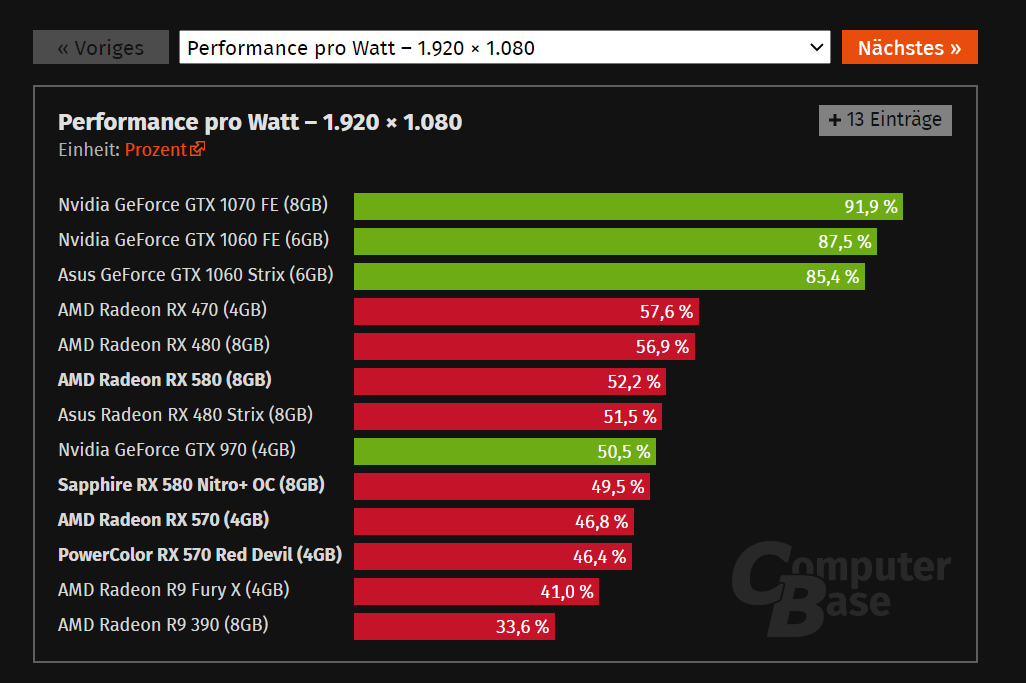

@JohnnyTexas "50% mehr" und "verbraucht nur die Hälfte" ist mathematisch aber was ganz anderes - und völlig falsch.
Reaktionen: Acedia23
GTX 1070 laut dem Test 139 Watt, die RX 580 188 Watt. Wenn du mir jetzt noch erklärst wie du ausgerechnet hast das 139 Watt die Hälfte von 188 Watt ist reden wir weiter.

JohnnyTexas schrieb:
Eine GTX 1070[...]verbraucht nur dir Hälfte!
wie kommst du auf den blödsinn? hast du den test den du verlinkst selber nicht gelesen?
Auf meinem Stromzähler werden die 70 Watt weniger angezeigt!
was vergleichst du hier?
Asus RX 580 Strix 210W - GTX 1070 139W = 71W gespart!

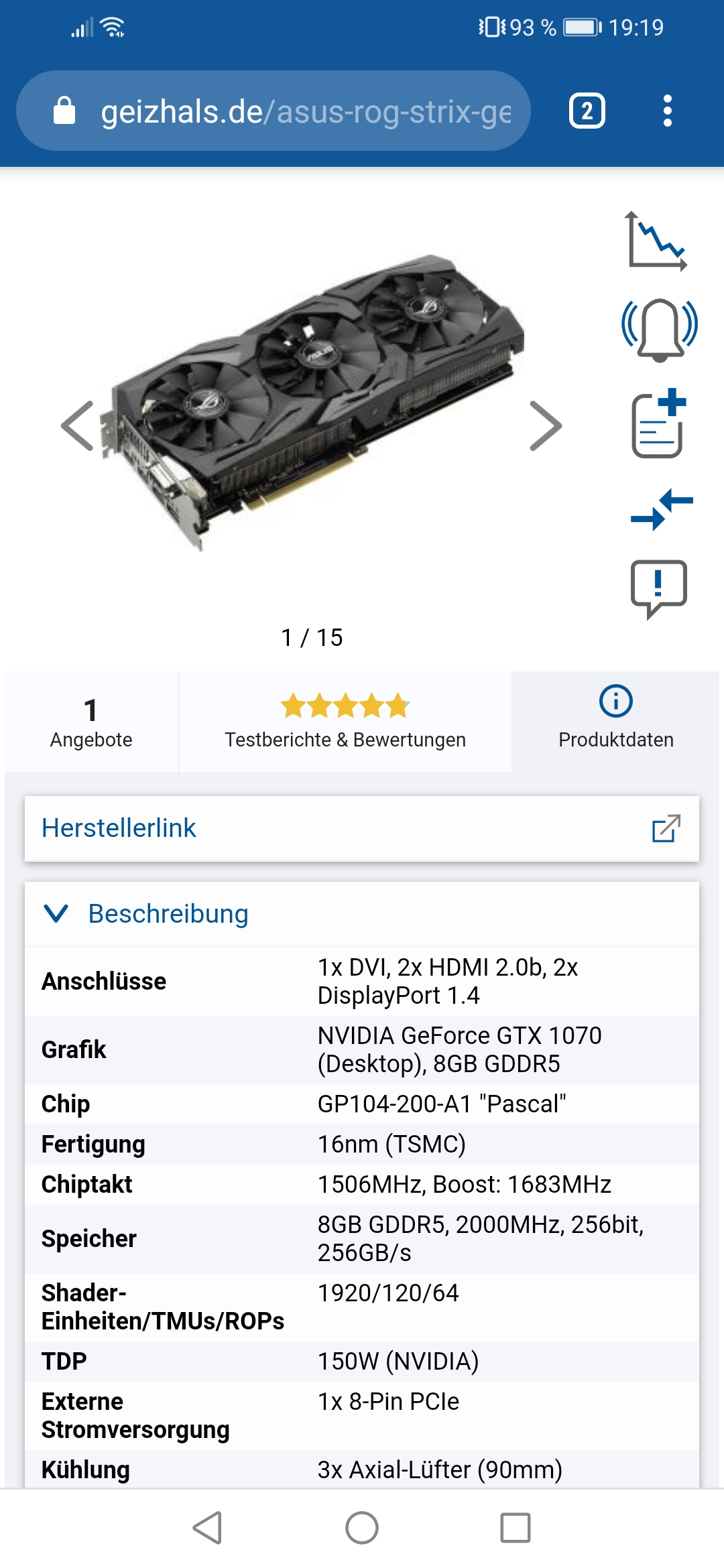

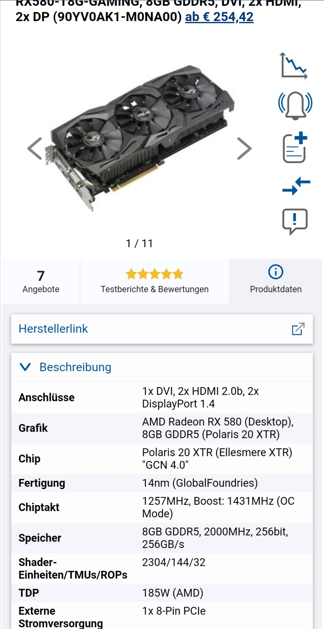

Ich sehe hier 185W
Bei der gtx 1070 ebenfalls Asus Strix 150W
Nur um mal korrekte Daten zu liefern
Aber klar die rx 580 frisst vergleichsweise viel Strom für die gebotene Leistung.
@JohnnyTexas Nochmal: Es ging um deine Falschaussage das eine GTX 1070 nur die Hälfte verbraucht im Gegensatz zu einer RX 580. Der Rest ist uns allen klar...
Reaktionen: Trefoil80
ach, wir vergleichen jetzt referenzkarten mit werksübertakteten partnerkarten?:freak: ne werksübertaktete 1070 schluckt auch ~170W.
dass die 580 mehr strom schluckt als die 1070 steht außer frage. aber auch 210W sind deutlich weniger als doppelt so viel wie 139W.
das ist jeweils die TDP bzw das PL der refkarte. werksübertaktete partnerkarten halten sich da nicht unbedingt dran.
