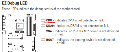

Cozy10 schrieb:
Ja Rechner ist an.
Ja Monitor ist an der Grafikkarte angeschlossen. Es leichtet nur das weiße LED
CPU DRAM VGA BOOT
Das Lämpchen bei CPU leuchtet weiß

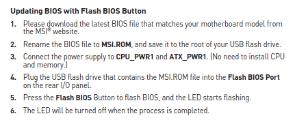

"nochmal" das BIOS update nach Anleitung machen, sprich kein CPU und keinen RAM drin haben, nur das 24er & 8er Kabel und dann nochmal prüfen
Das Update kann mit verbauten Komponenten durchgführt werden A) schon selbst gemacht und B) die Woche schon genügend Threads dieser Art hier abgearbeitet.
Ihm bleibt eh nix andres übrig, als nochmals zu flashen,
und da auch hinschauen, wielang es dauert, bis das Led aufhört, zu leuchten, blinken,
hätt er vorher schon machen sollen, weil so ein Bios nicht in 30 Sekunden fertig ist
wenns dann immer noch nicht geht, zurück zum Anfang, aber mal so richtig zum Anfang
Ok hab jetz alles raus genommen
bios updated gerade.
Weißes CPU Licht leuchtet. Beobachte jetzt wielange es leuchtet.
Ist aber schon mal nicht normal, dass das weiße Licht leuchtet, wenn nur das Netzteil eingeschaltet ist
Das kann nicht "updaten" wenn die CPU LED leuchtet, da muss die FLASH LED in der Nähe vom USB Port "blinken"!
Die Flash led blinkt ja
Update ist fertig. Jetz wieder alles einbauen und schauen ob ich bild bekomm?

wenn du dann das Netzteil einschaltest , schaust du , ob da dann auch schon die weiße Led kommt
dann startest du ganz neu , und guckst auf die Diagnose Led.
Ok, also wenn ich hinten am Netzteil den Knopf da einschalte kommt keine LED und wenn ich den PC hochfahr dann kommt sofort das weiße LED
