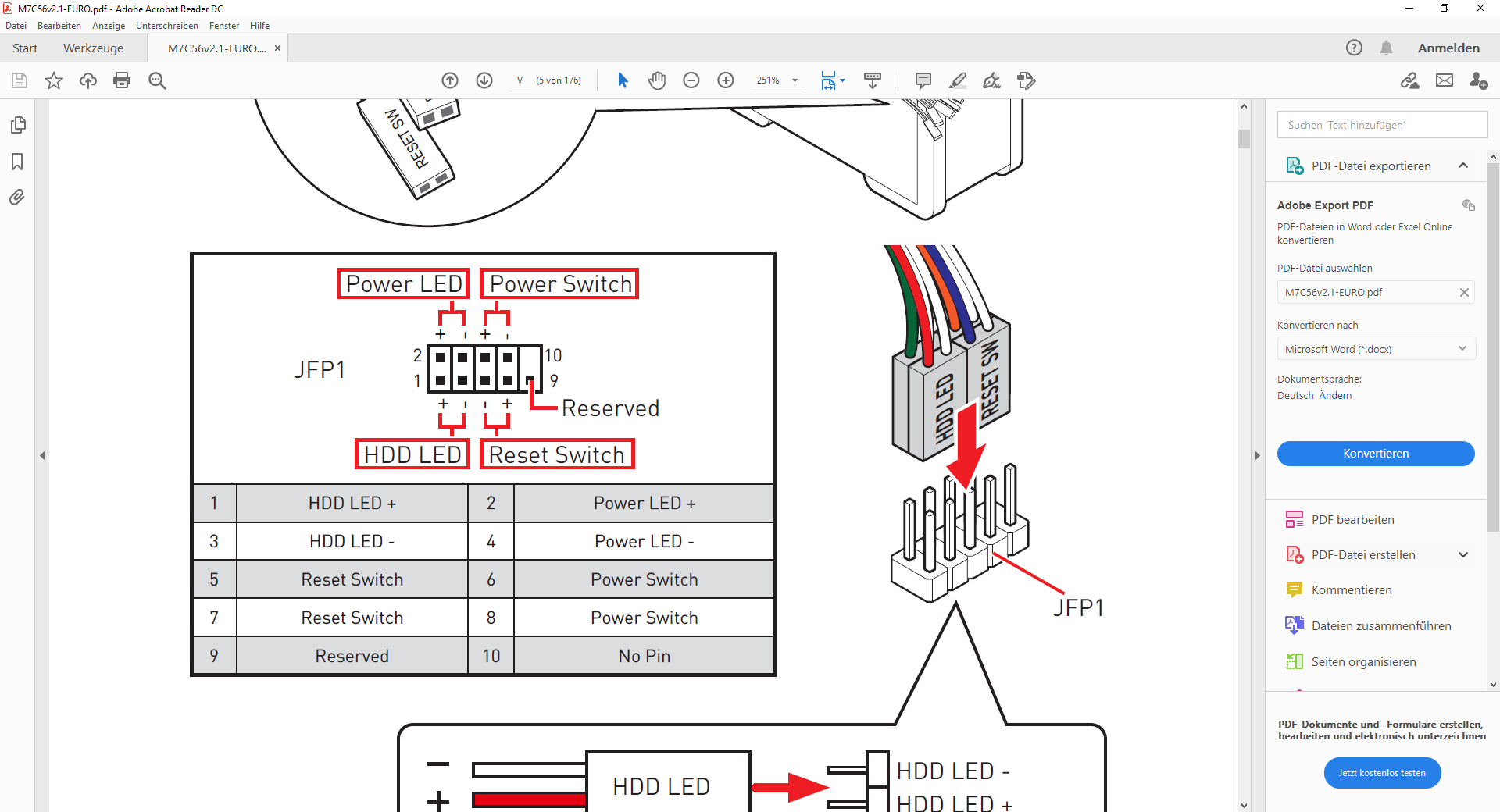

alles , außer reset switch so angeschlossen ?
Dann kannst ja mal einschalten..
dann mach mal und lass ihn ruhig bissl werkeln, falls er überhaupt was macht
