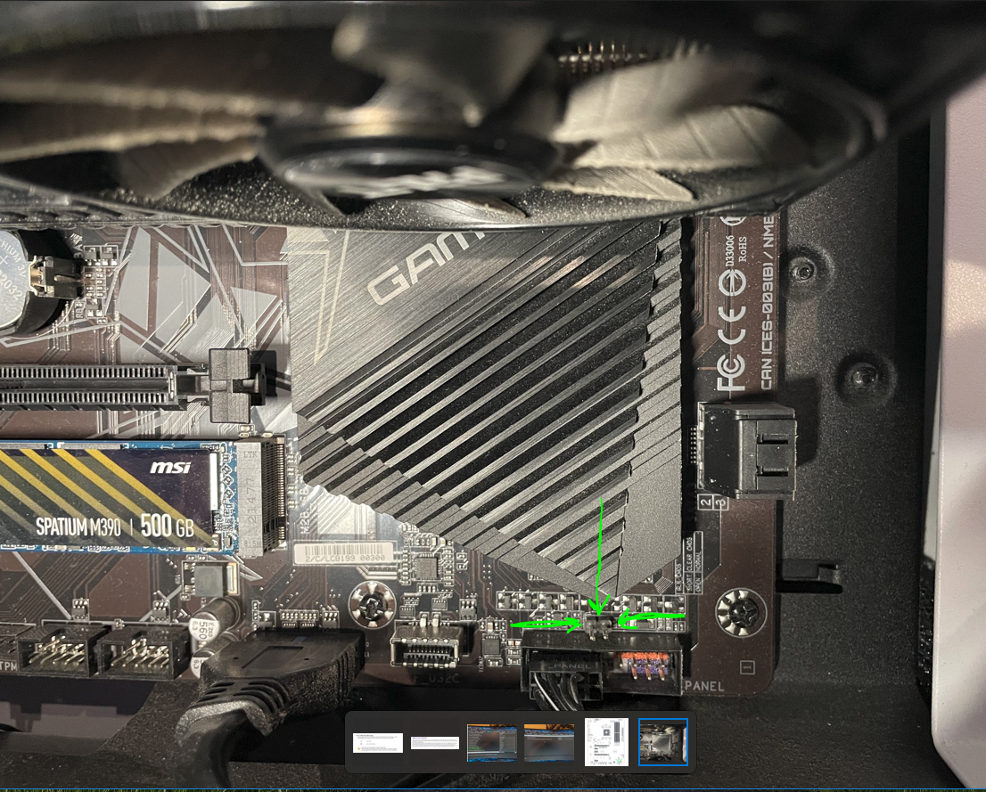

Flamez schrieb:

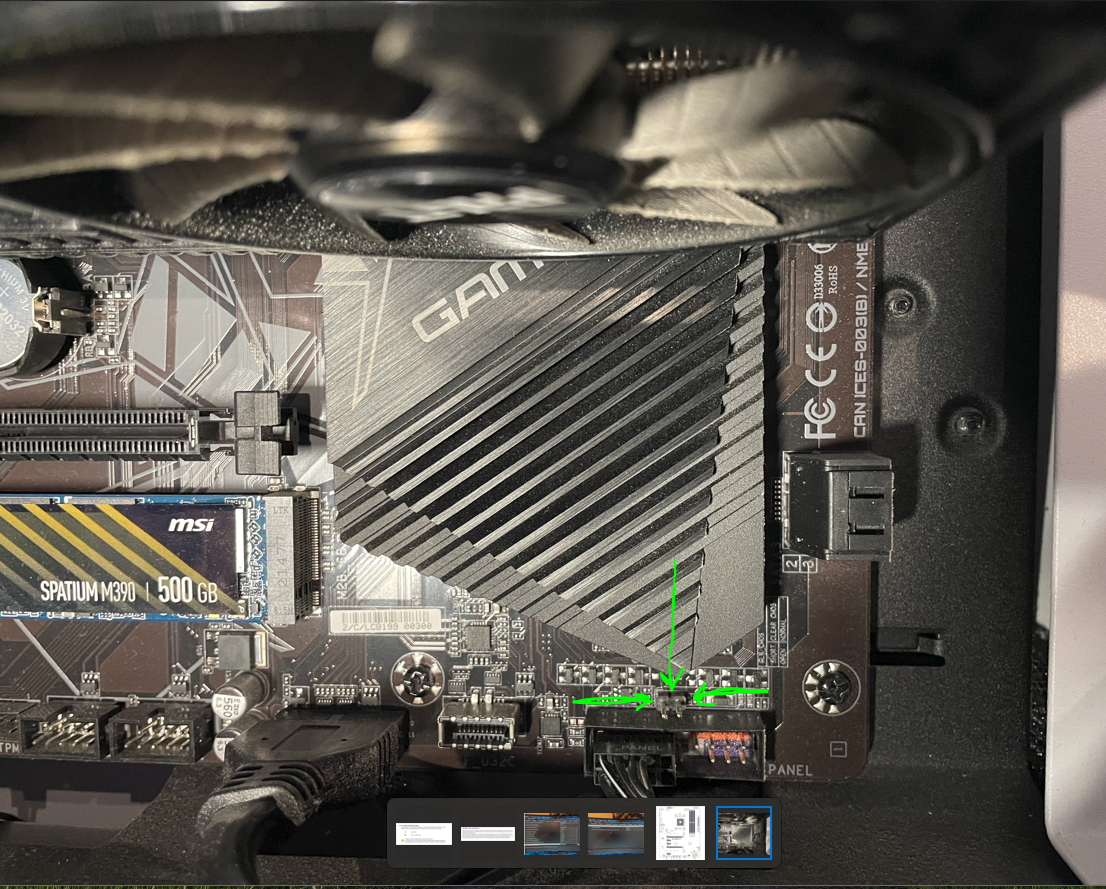

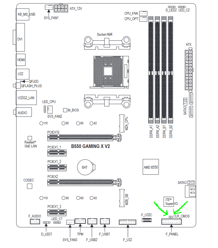

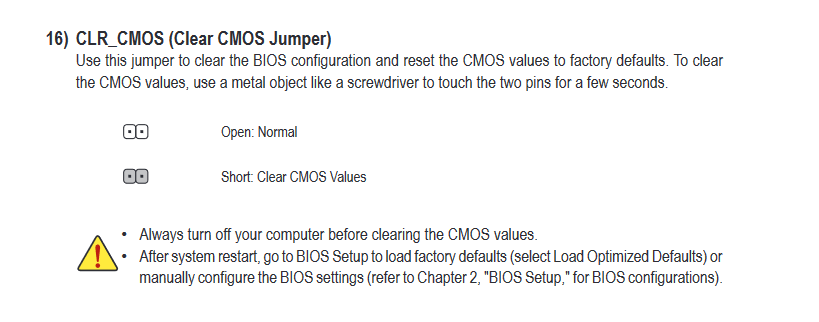

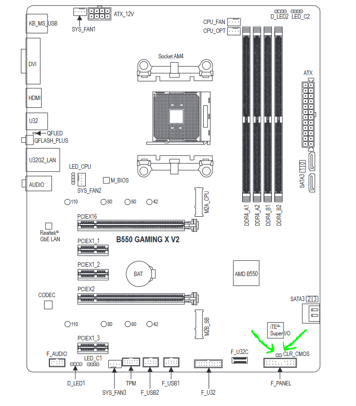

CmosClear - System ausschalten, vom Strom trennen und die erforderlichen PINs
auf dem Mainboard kurz überbrücken:
Reaktionen: Flamez

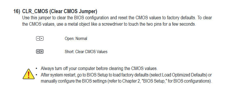

Warum? Handbuch!
Nimm das Teil vom Strom, suche die 2 Pins CLR_CMOS die im Handbuch stehen und brücke sie dann z.B. mit einer Schraubendreherspitze 5-10s. Das wars. Keine Quantenphysik.

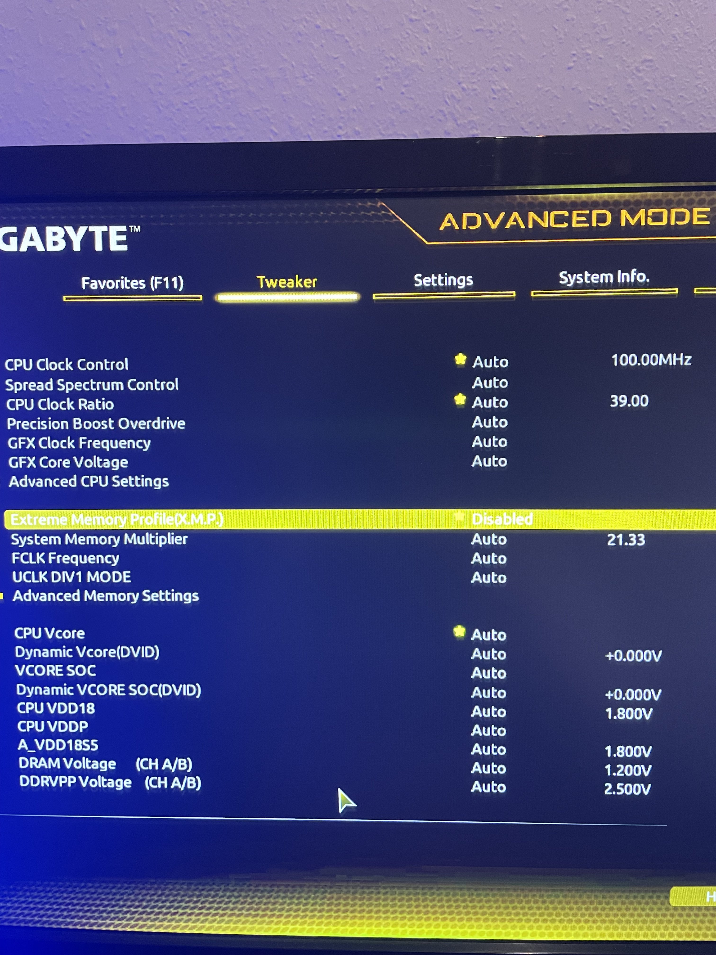

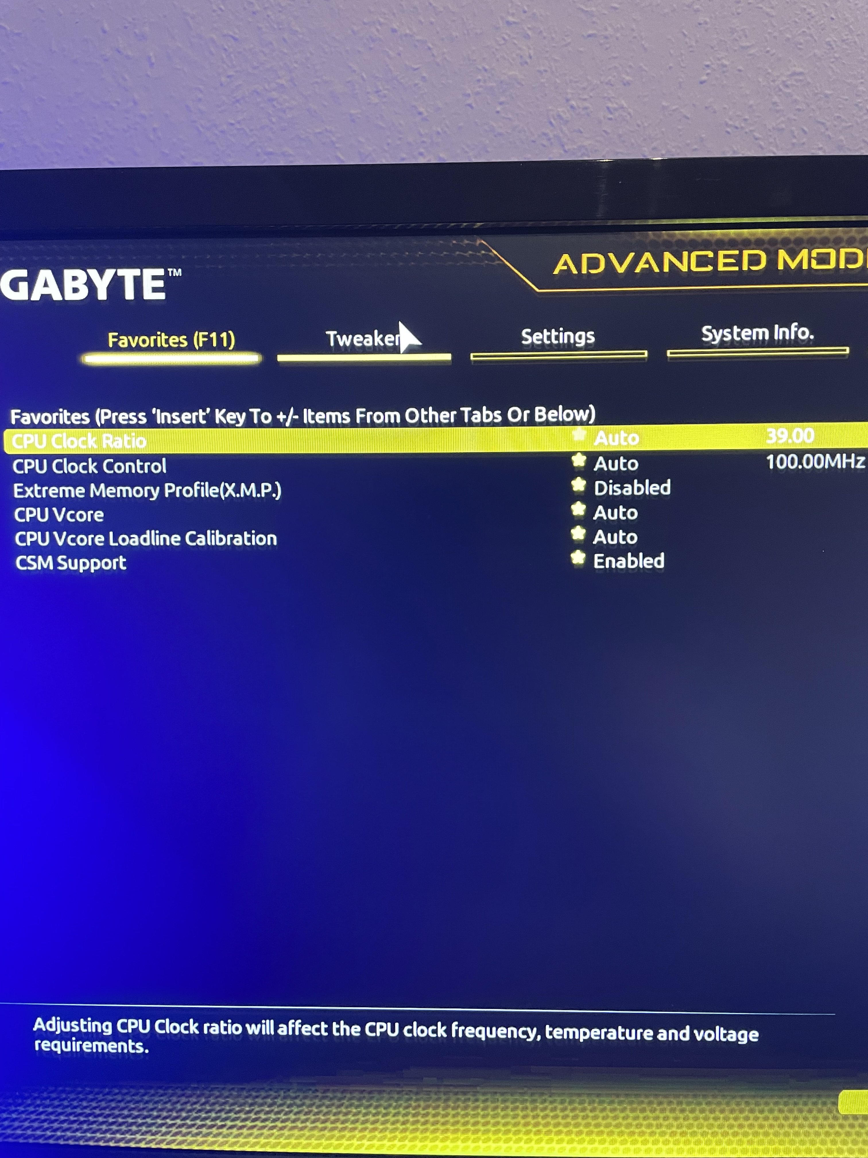

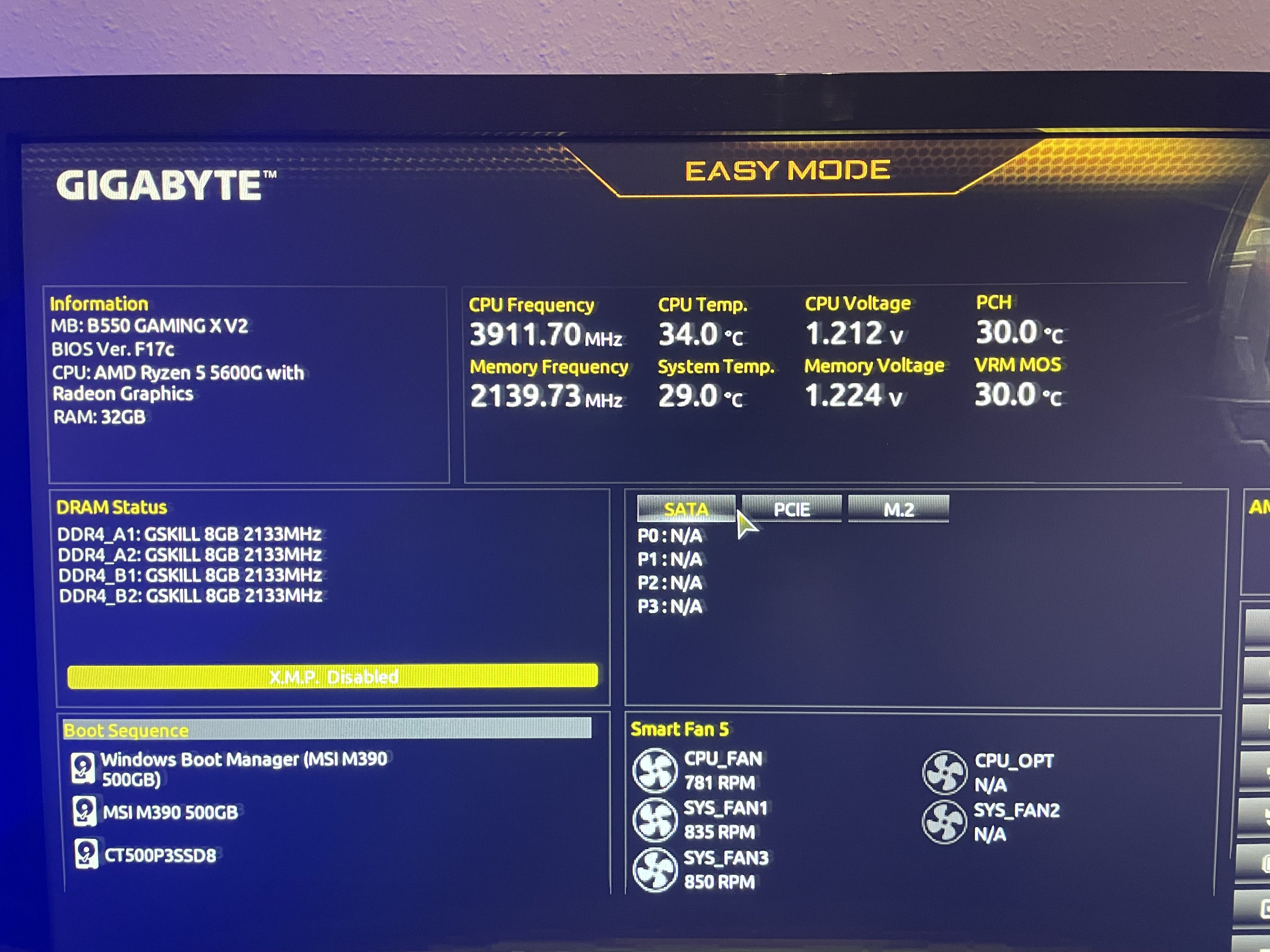

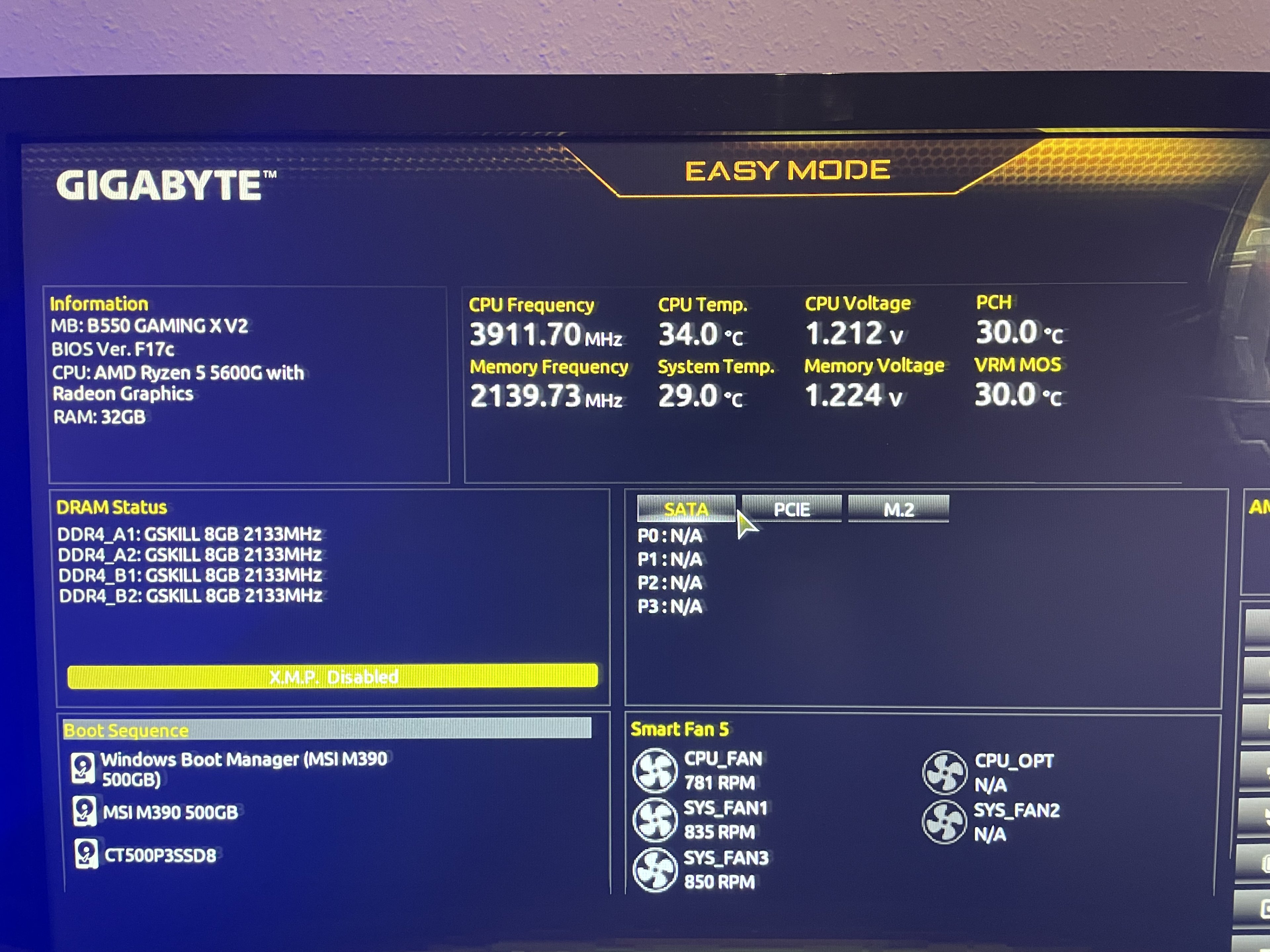

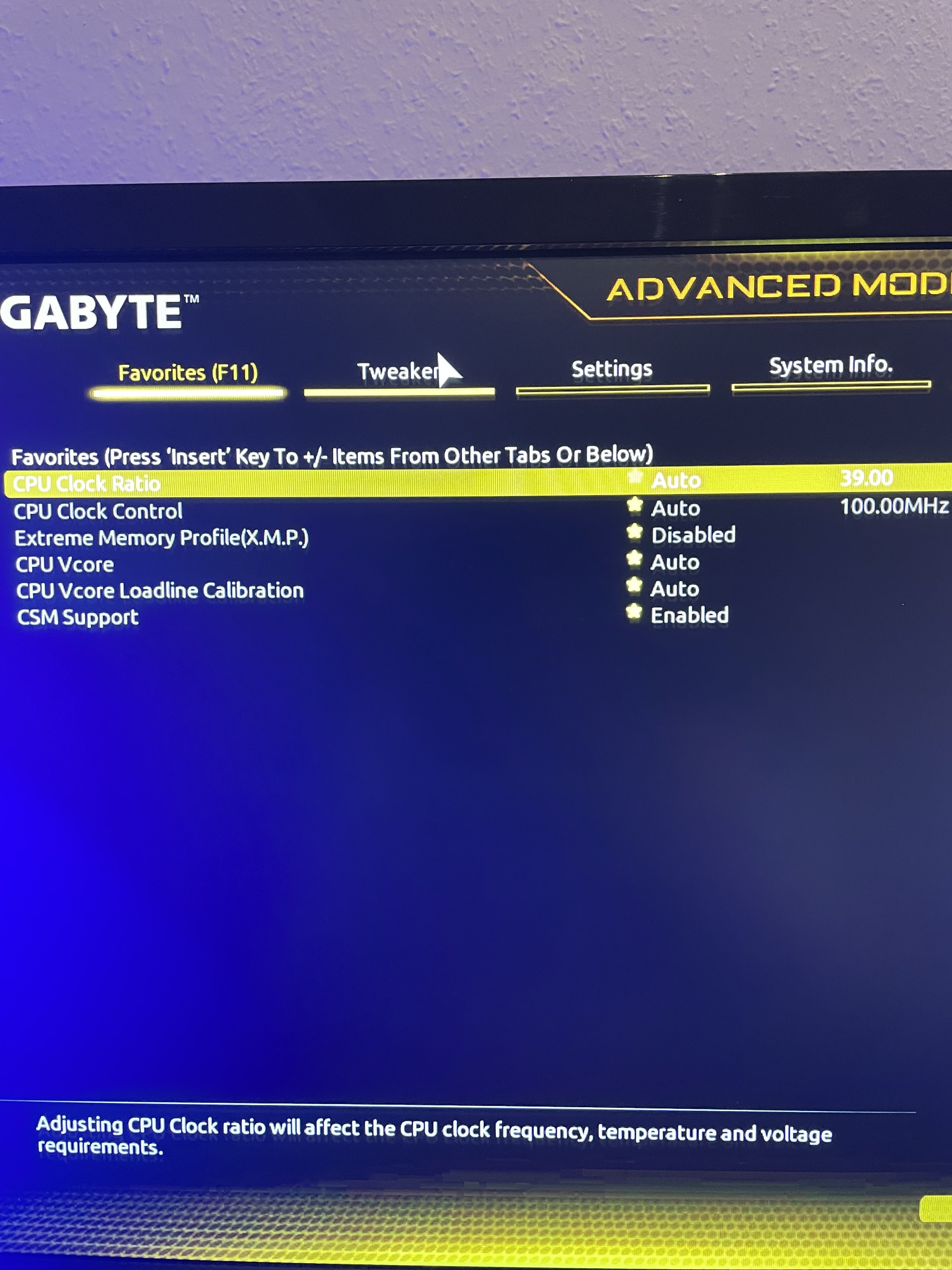

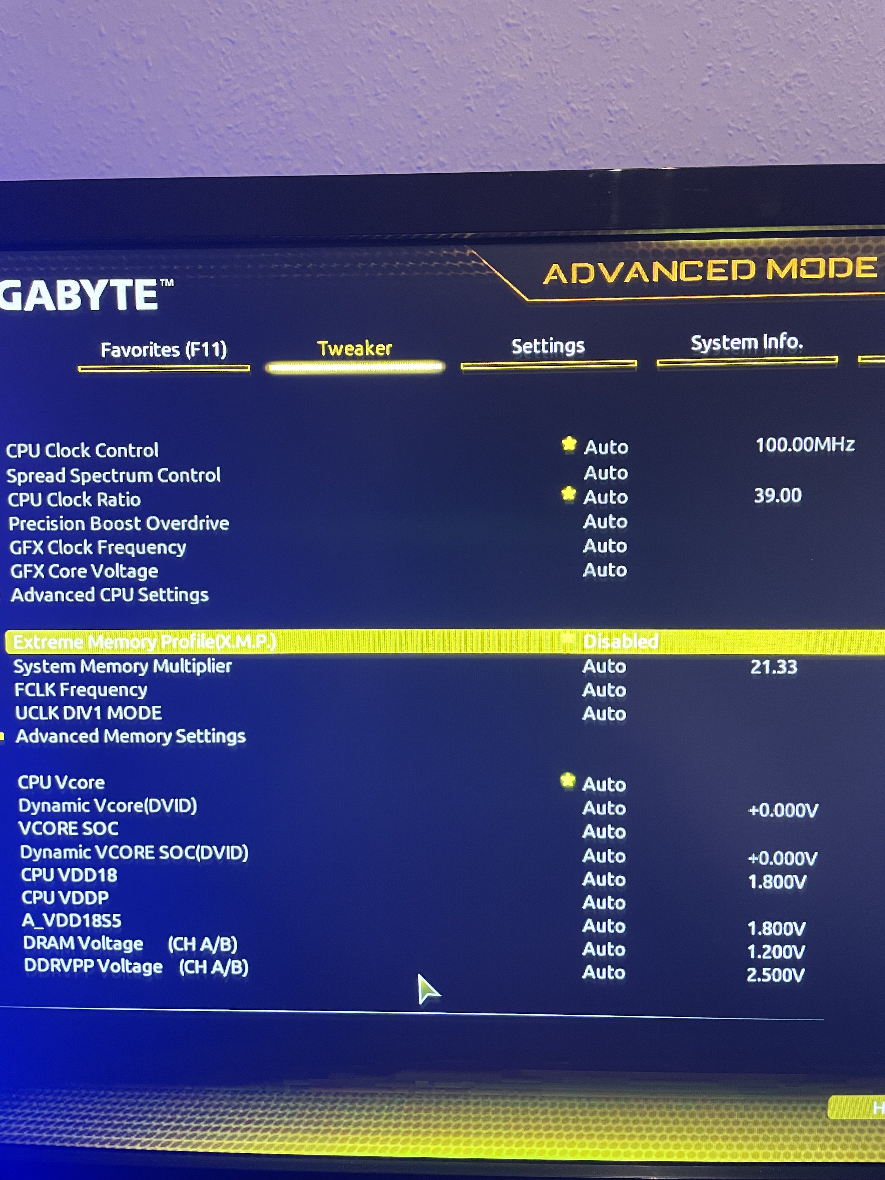

Kann man hier was einstellen?
redjack1000 schrieb:
Dann war dein Rechner anscheinend vorher auch nur "Standard" konfiguriert, von daher sollte sich nichts geändert haben.
CU
redjack
Ja wohl möglich
