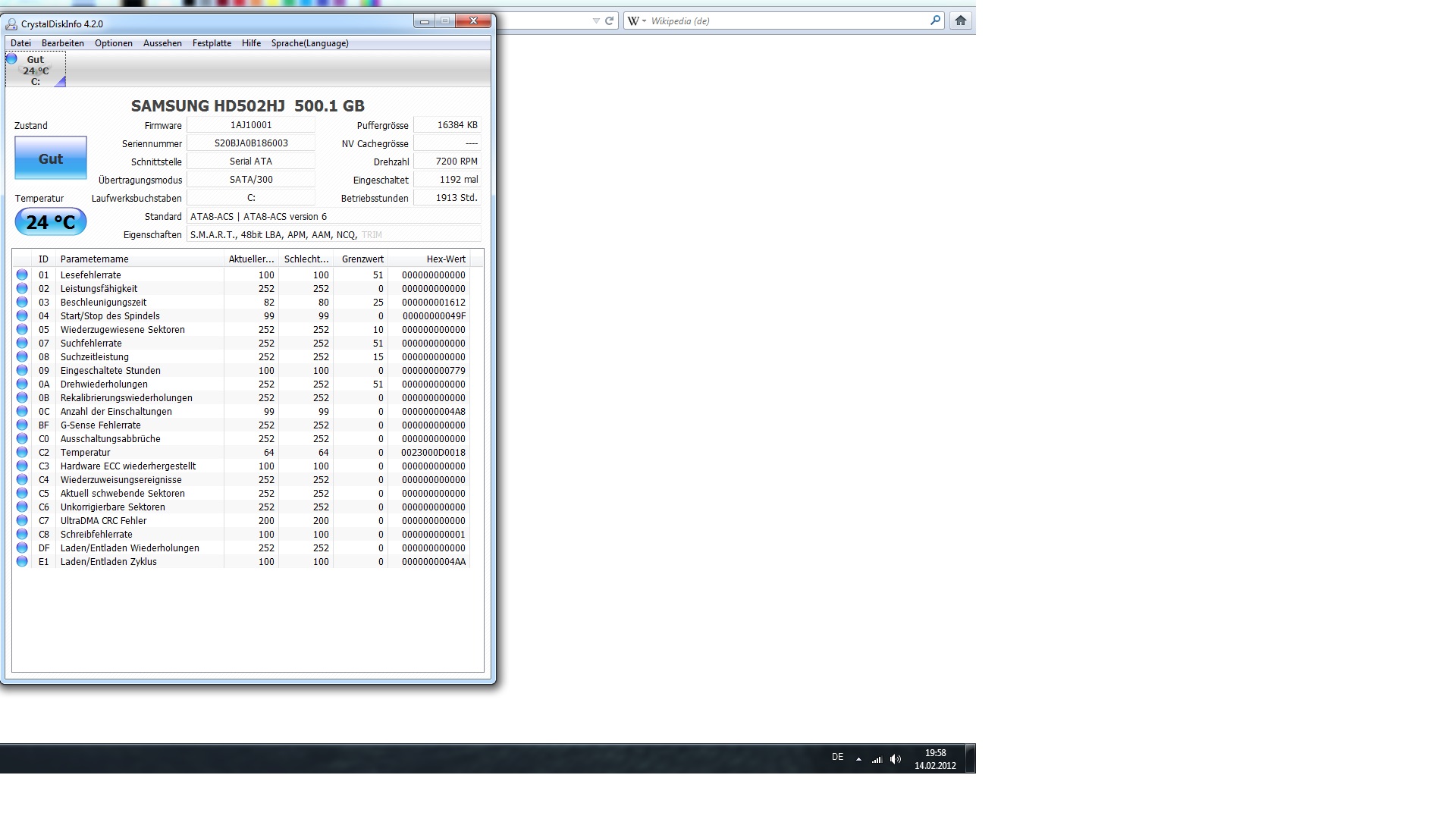

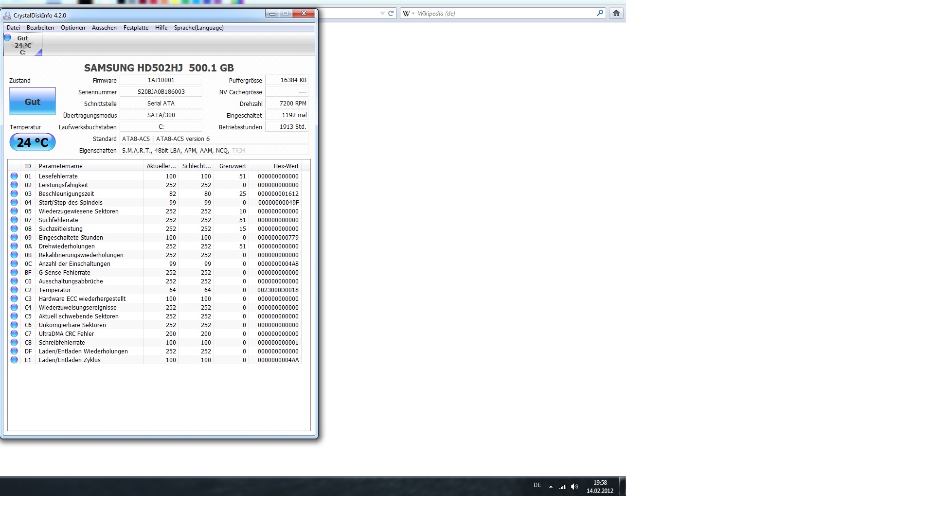

Hier mal ein Bild von CrystalDisk, weiß leider nicht, ob die Werte gut sind.
Zeigt doch Crystal an. GUT ! Besser geht nicht.

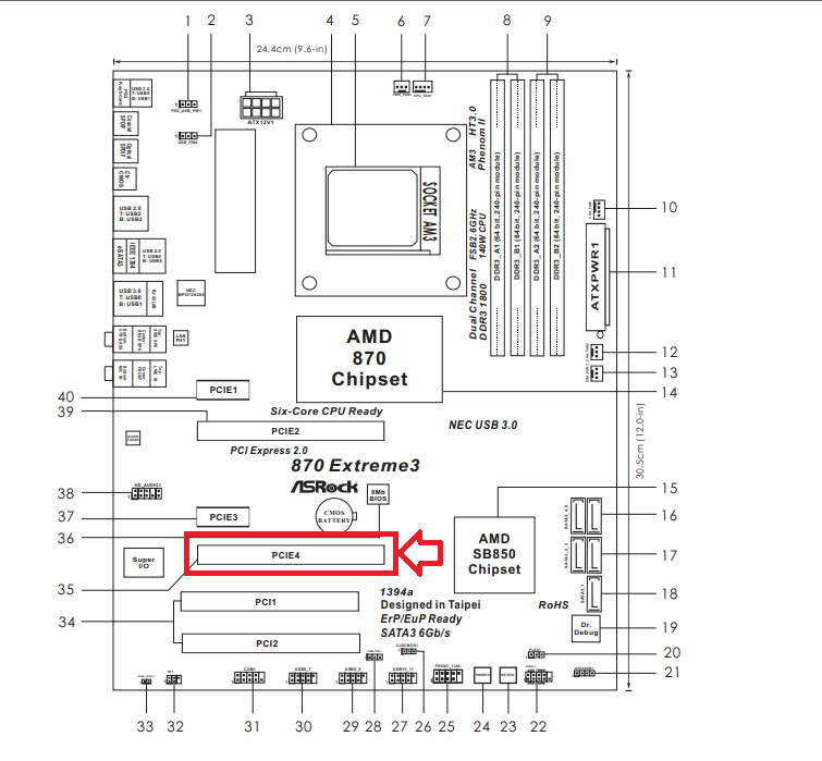

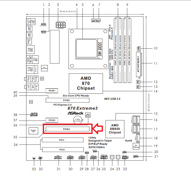

Probiere auch mal den anderen PCIE Slot. Beides sind PCIE 2x16 Slots.

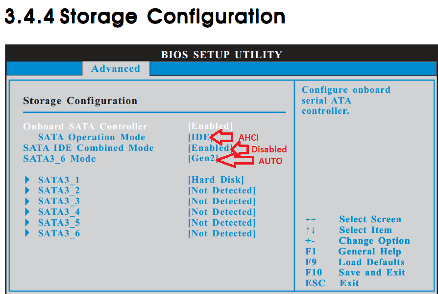

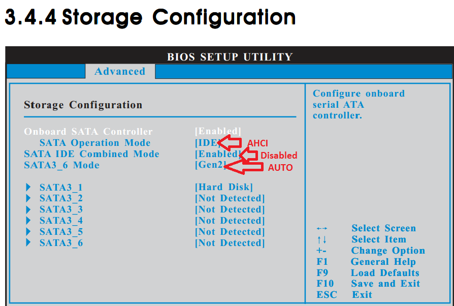

Nachdem die BIOS Defaults geladen wurden, wieder alle eingetragenen Werte kontrollieren und abstimmen, z.B. unter Storage Configuration (siehe Bild 2).

Habe deine Einstellungen bei Storage Configuration probiert, welche ja nicht gingen und die Alten Einstellungen wieder genommen, ansonsten habe ich deine Vorschläge gelassen, also PCI auf PCI Express und Load Defaults. Seitdem (~ 2 Tage) habe ich keinen einzigen Freezes gehabt mit meiner ATI 4650. Allerdings möchte ich ja, dass mein PC mit der Ati 6870 läuft die hier noch liegt, ohne dass die ganzen Probleme mit dieser wie Anzeigefehler, Bildfehler und dann halt Freezes auftreten, wie würdest du jetzt vorgehen ? Einfach einbauen ?
