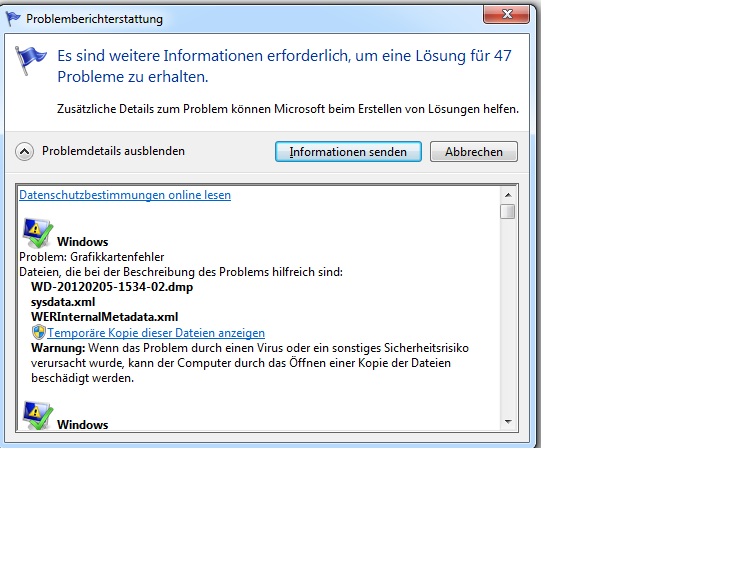

Habe gerade von dem Windows Wartungscenter Berichte über Probleme gekriegt, hier mal ein Foto, sind alles Grafikkartenfehler. Habe das Gefühl, die aktuellen Freezes liegen allein an der Grafikkarte.
Dass Hilft mir nicht weiter, zumindest ist es ja durch den anschluss der 9pin EPS besser geworden.

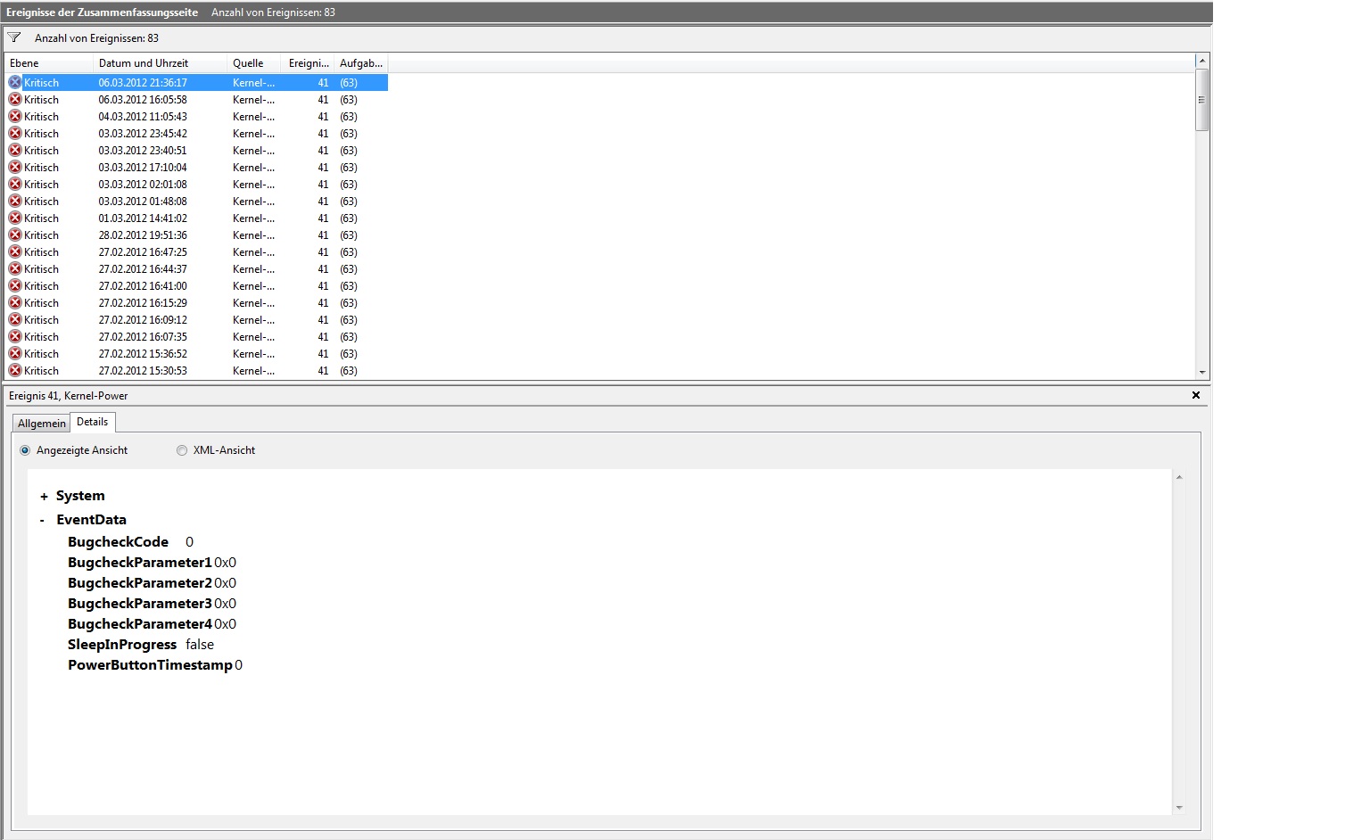

Bitte schaue mal in einem Vorigen Post von mir hier steht wie Du in die Ereignisanzeige kommst und Poste mir mal die Kritischen fehler da, danke. nur so kann ich dir Helfen.
mfg

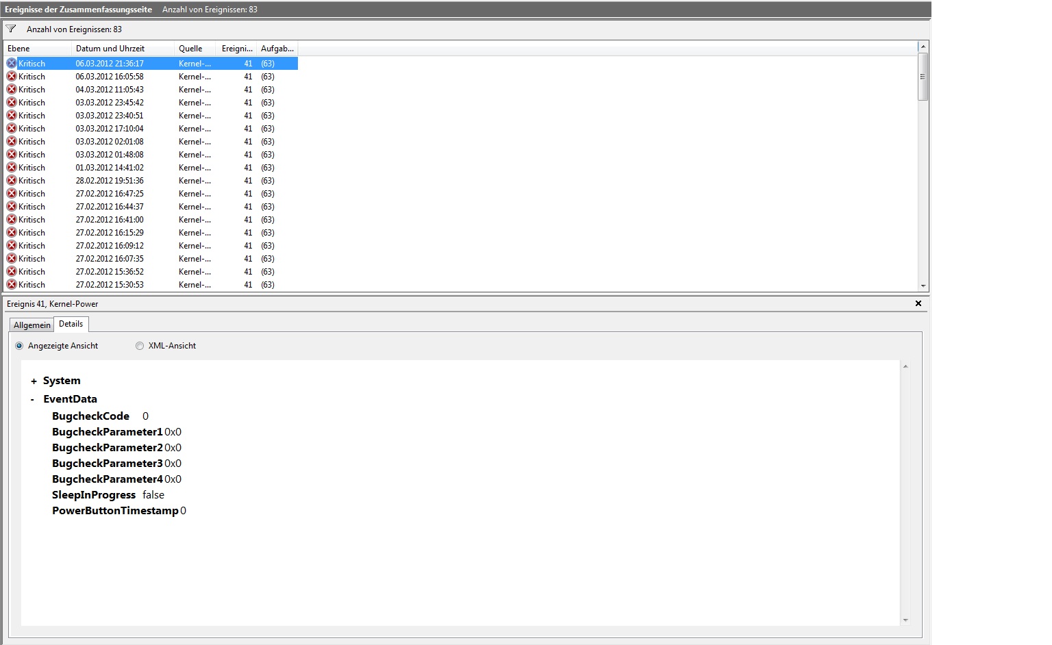

Hier ein Bild, ist hoffentlich das richtige. Die Ereignisse dort sind alle die gleichen.
Leider haste den nicht Groß gemacht aber ick seh schon Kernelpower iD41 müßte dat sein. Ich sage mal dein neues PSU ist im Arsch oder zu Schwach. Untervoltet haste dein CPU jan icht oder?

KERNEL-POWER Fehler, die du jetzt in Windows 7 hast, schau mal dort nach, wie weit (Datum und Uhrzeit) diese KERNEL POWER Fehler zurückreichen ...
Ich kann im Bild bis zum 27.02.2012 15:30 Uhr zurück erlesen ... Wann kamen diese Fehler zum ersten Mal ?
Zum Kernel Power Fehler, mache mal folgendes:
gehe mal auf Start -> rechtsklick auf Computer -> Eigenschaften -> Erweiterte Systemeinstellungen -> Starten und Wiederherstellen Einstellungen... -> Haken entfernen bei: Automatisch Neustart durchführen -> OK
dadurch verhinderst du das automatische Herunterfahren nach einem Systemfehler. Dann müsstest du zu diesem Zeitpunkt einen Bluescreen sehen. Die Daten aus dem Bluescreen könnten wichtig zur Behebung sein.

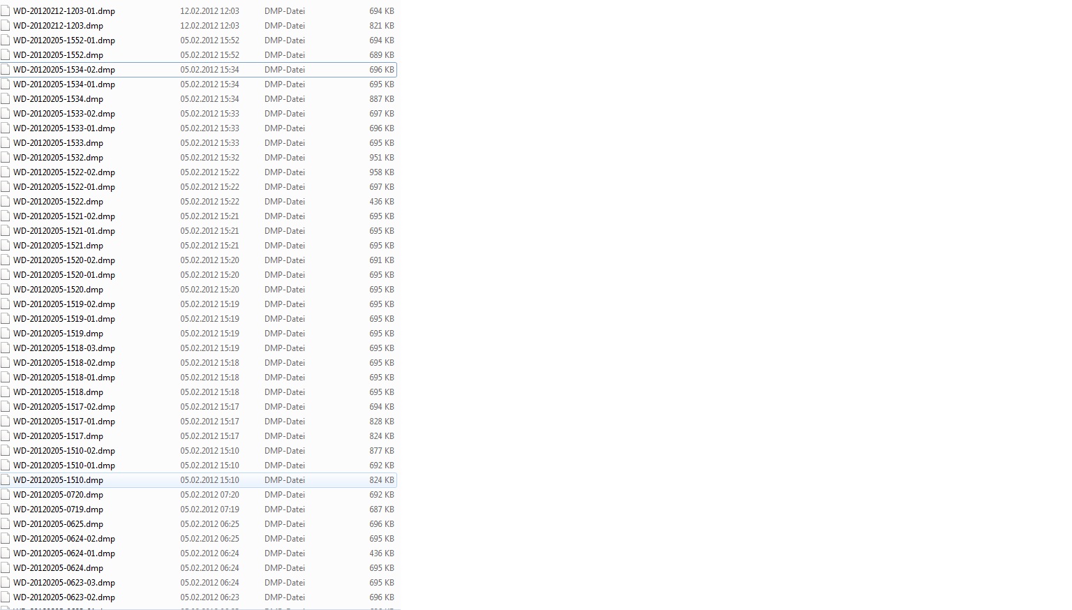

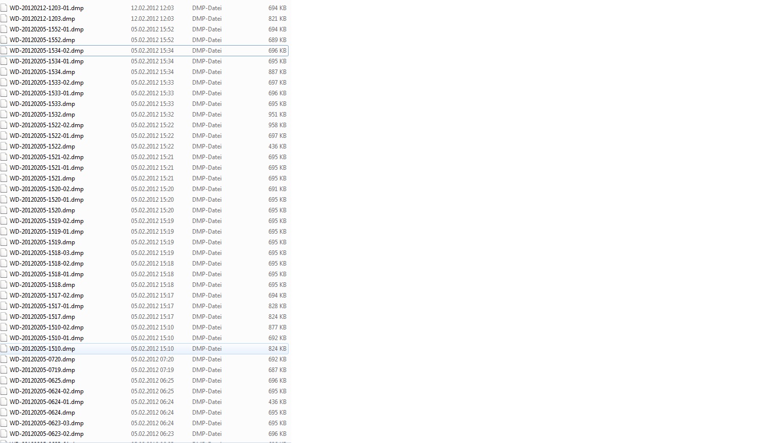

Fast vergessen... Lade diese Datei hier noch hoch (siehe Post #47) "wd-20120205-1534-02.dmp". Die Datei sollte in diesem Verzeichnis zu finden sein: c:\windows\LiveKernelReports\WatchDog.
Wenn sich in dem Verzeichnis mehrere Dumps befinden sollten, lade die aktuellste hier hoch (vorher mit WinRAR oder WinZIP einpacken).

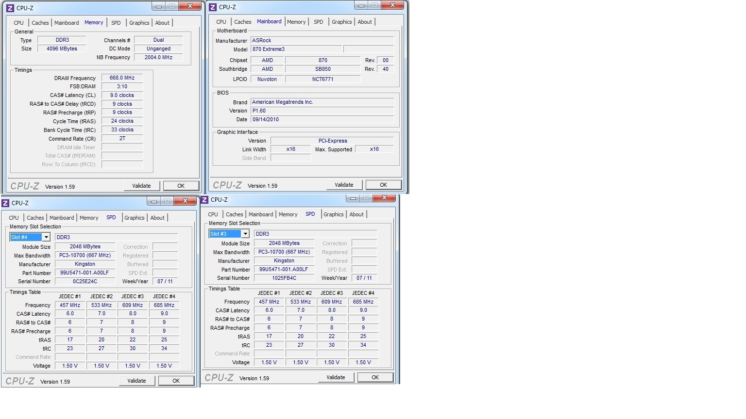

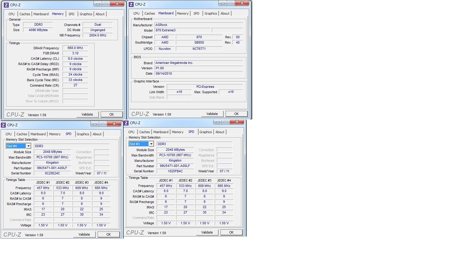

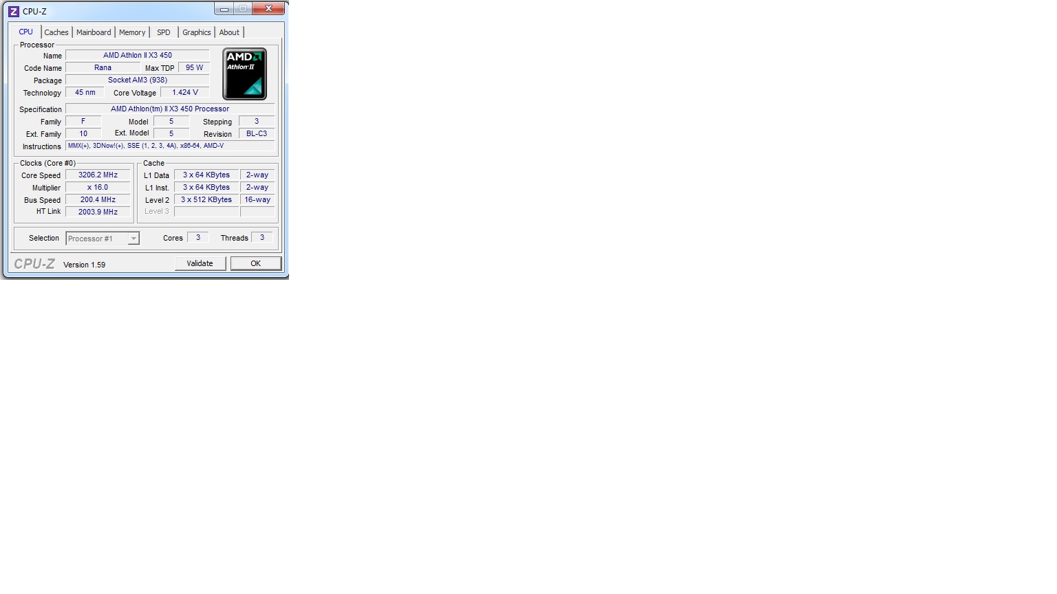

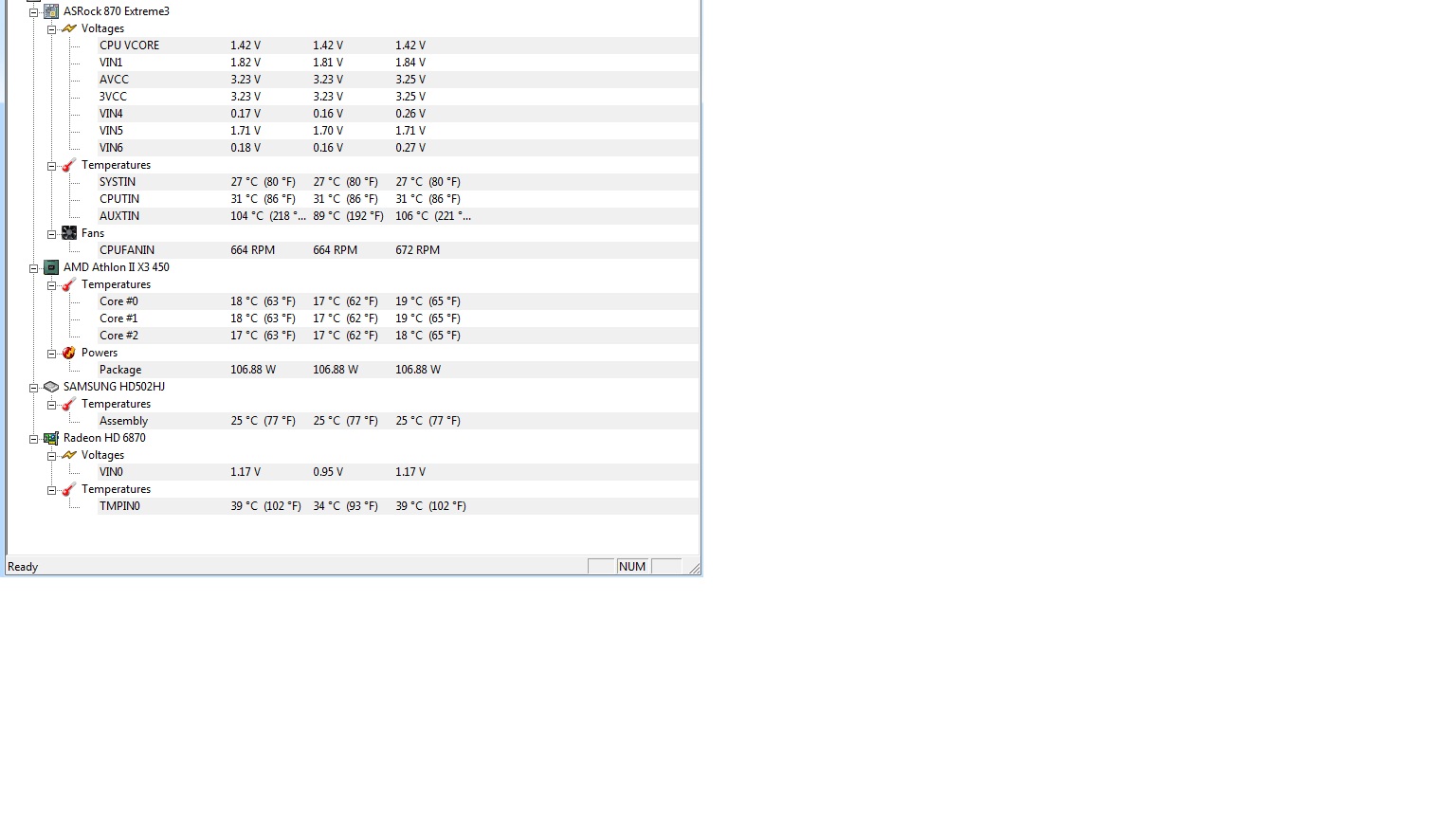

Poste bitte auch noch ein paar Screenshots von CPU-Z (Reiter Mainboard, CPU, Memory und SPD).

Die Kernel Power Fehler hatte ich zum ersten Mal am 20.01.12. Dann hatte ich 2 Wochen nichts und am 05.02.12 ging es um 05:24 los mit den Fehlern, dass war der Zeitpunkt, wo ich die Ati 6870 eingebaut habe. Was ich nur komisch finde, zu dem Zeitpunkt hatte ich immer Treiber Probleme und Pixelfehler mit der 6870, die, nachdem ich diese ein zweites Mal eingebaut habe nicht mehr habe.

Erstmal Danke für deine Hilfe! Also alles wieder ausbauen möchte ich erstmal ungerne und lieber erstmal anders versuchen der Sache auf die Spur zu kommen. Was bringt ein CMOS Reset ? Habe an meinem Mainboard auch einen Schalter dafür.
Das Verzeichnis finde, ich weiß nur nich genau, wie ich eine der Dateien hochlade, öffnen kann ich nämlich nicht, habe aber ein Bild angehängt.

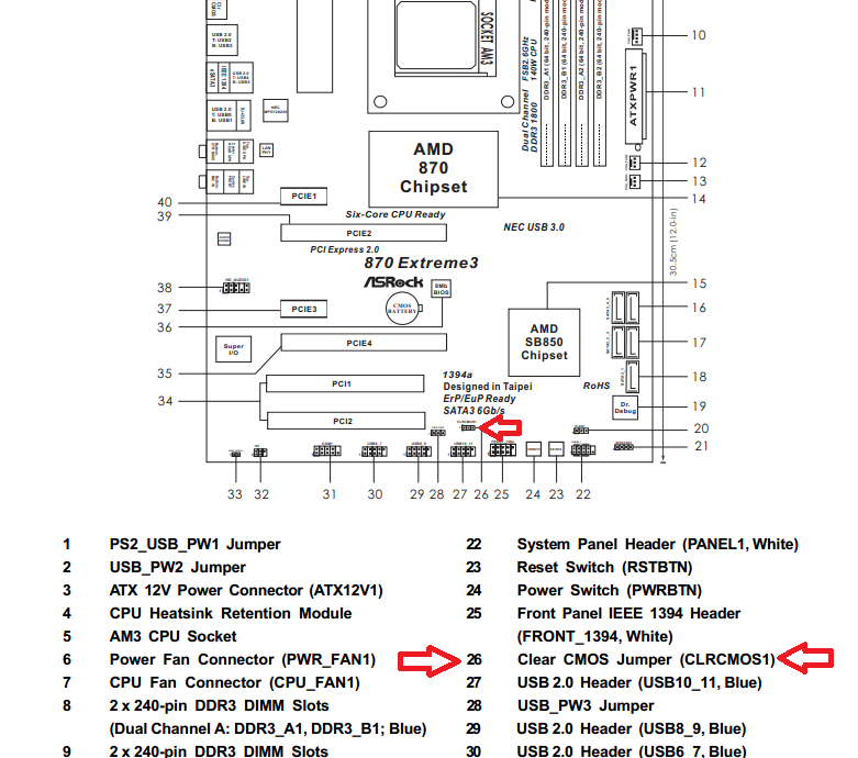

Der CMOS Reset soll den Inhalt des CMOS Speichers löschen, damit die Bios Parameter neu geschrieben wird. Dies hilft i.d.R. bei solchen Problemen eher weniger, aber ich bin damit schon des öfteren (zu meiner eigenen Überraschung gut gefahren). Ein CMOS Reset ist üblicherweise notwendig, wenn ein Bios Update durchgeführt wurde (zumindest laut der Mainboardhersteller), wenn ein neuer Bios-Baustein eingebaut wurde, wenn der PC gar nicht mehr bootet, oder bei Checksum Fehler.
Gehe bei dir nach dem Reset ins Bios und stelle dort die RAM Spannung manuell auf 1,50V.
Poste danach erneut einen Screenshot von HWInfo (die Spannungen) und CPU-Z (Reiter CPU).

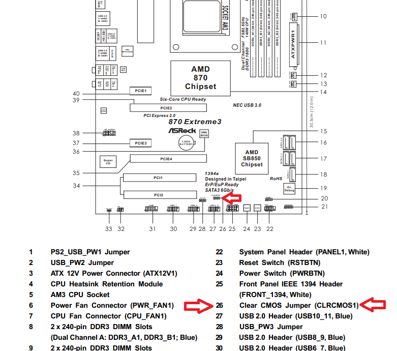

Ok, dann mache ich morgen mal ein CMOS Reset. Im meinem Mainboard Handbuch habe ich aber 2 Darstellungen dazu, einmal für den Schalter, den ich drücken kann und dass ich eine Jumperkappe benutzen soll, um Pin 2 und 3 kurzzuschließen. Welche Methode ist denn nun die richtige ?
2 Methoden ?
CLEARCMOS PIN auf 2 und 3 für 5 Minuten überbrücken.
Heute Mittag den CMOS Reset durchgeführt und wollte danach die Ram Spannung auf 1.5 V einstellen, aber zur Auswahl war nur was mit 1,4x und 1,5x. Mit 1,4x fror der PC dann 2x ein, sodass ich dann die alten Werte wieder genommen habe. Der PC ist jetzt gerade eben bei Counter Strike Source wieder eingefroren, also 1x seit dem Reset.
