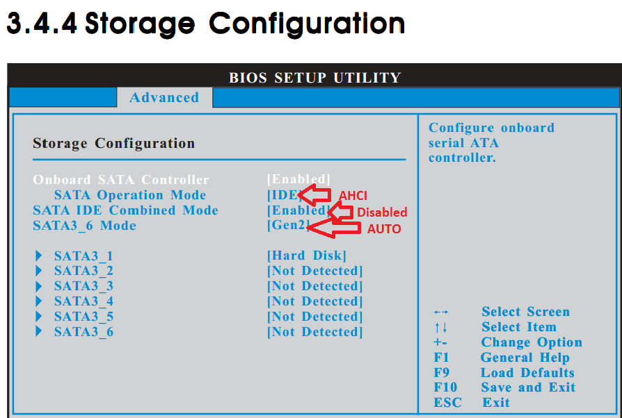

Und die Sata Einstellungen bei mir im BIOS sind:
Onboard Sata Controller [Enabled]
Sata Operation Mode [IDE]
SATA IDE Combined Mode [Enabled]
SATA3_6 Mode[Gen2]

Zusätzlich zum BIOS Update, solltest du unbedingt, wie in einem früheren Beitrag von mir geschrieben und als Bild angehangen, die SATA PORTS auf AHCI einstellen. Wenn du sicher bist, bereits die BIOS Version 1.60 zu haben, brauchst du kein BIOS Update.
Um jetzt nachträglich die SATA PORTS auf AHCI einzustellen, solltest du vor der Umstellung zuerst einen Registryeintrag (siehe ZITAT im LINK) vornehmen. Dieser Vorgang ist hier in meinem Tutorial beschrieben :
https://www.computerbase.de/forum/threads/bios-aenderung-von-native-ide-auf-ahci-unter-windows-7.656737/
Also, erst diesen Registryeintrag wie beschrieben vornehmen, PC herunterfahren und die Einstellungen im BIOS genauso vornehmen, wie du das anhand des nochmal anhängenden Bildes erkennen kannst.

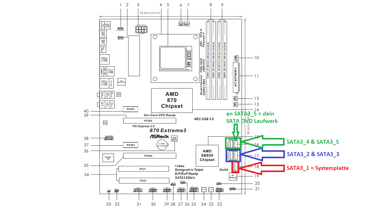

Deine Festplatten sollten korrekt angeklemmt sein. Die Systemplatte gehört an den ersten SATA PORT, der auf dem Board zur Verfügung steht (kann je nach Board auch als SATA-0 bezeichnet sein) und die anderen SATA Platten an die SATA PORTS dahinter. Ein SATA DVD Laufwerk ist am letzten SATA PORT gut aufgehoben.

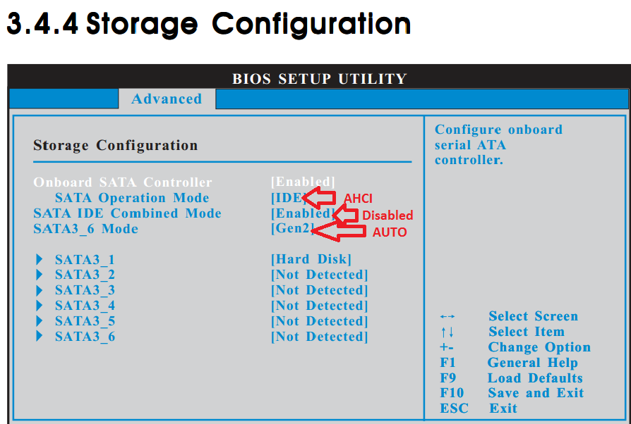

2. PC Herunterfahren und im BIOS die Einstellungen wie im Bild zu sehen vornehmen. (identische Einstellungen in deinem BIOS wie im Bild).

Also ich habe an den SATA Ports einmal die Festplatte an Platz SATA3_1, danach das DVD Laufwerk auf SATA3_2 und dann noch ein USB Stecker vom Gehäuse in SATA3_5.
Du meinst, du hast als eSATA den SATA3_5 Port nach außen gelegt ?

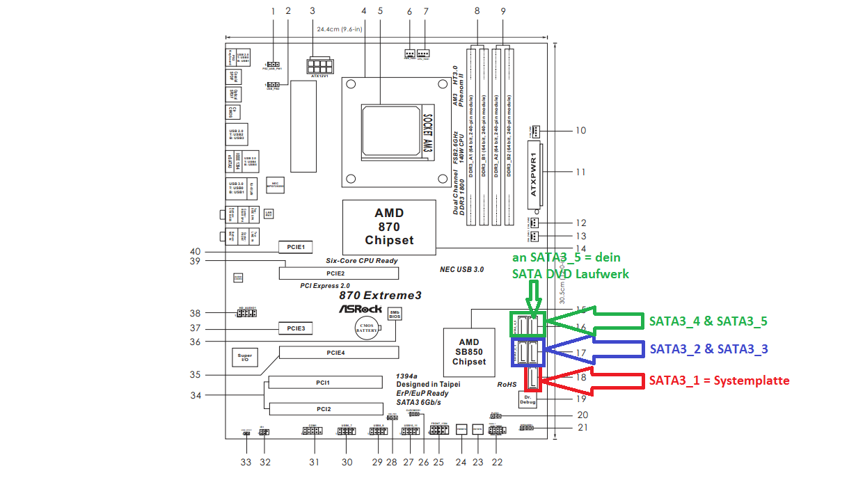

Die SATA PORT Belegung kannst du nochmal hier erkennen. Mein Bild ist nur früher als dein letzter Beitrag entstanden, weshalb dort das SATA DVD Laufwerk an den letzten SATA PORT sollte. Du kannst allerdings auch das SATA DVD Laufwerk an SATA3_2 lassen.
Dann brauchst du also nicht mehr umklemmen.
Nur nach der Registryänderung die BIOS Einstellungen abändern.

OK, dann jetzt die Registryänderung vornehmen (ZITAT)
PC herunterfahren > und ab ins BIOS
Die SATA Einstellungen wie im Bild oben zu sehen vornehmen
und den PC neu starten.
