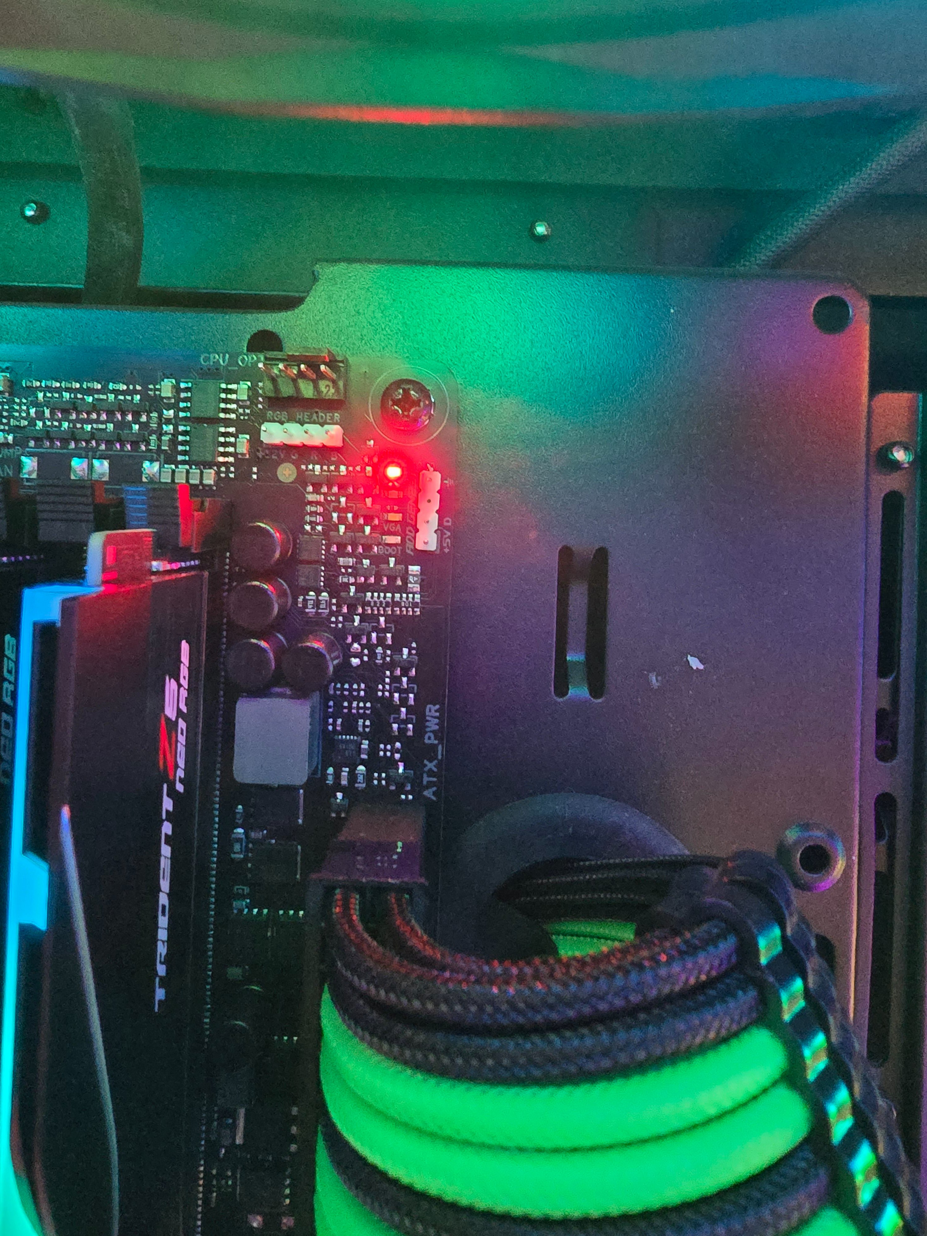

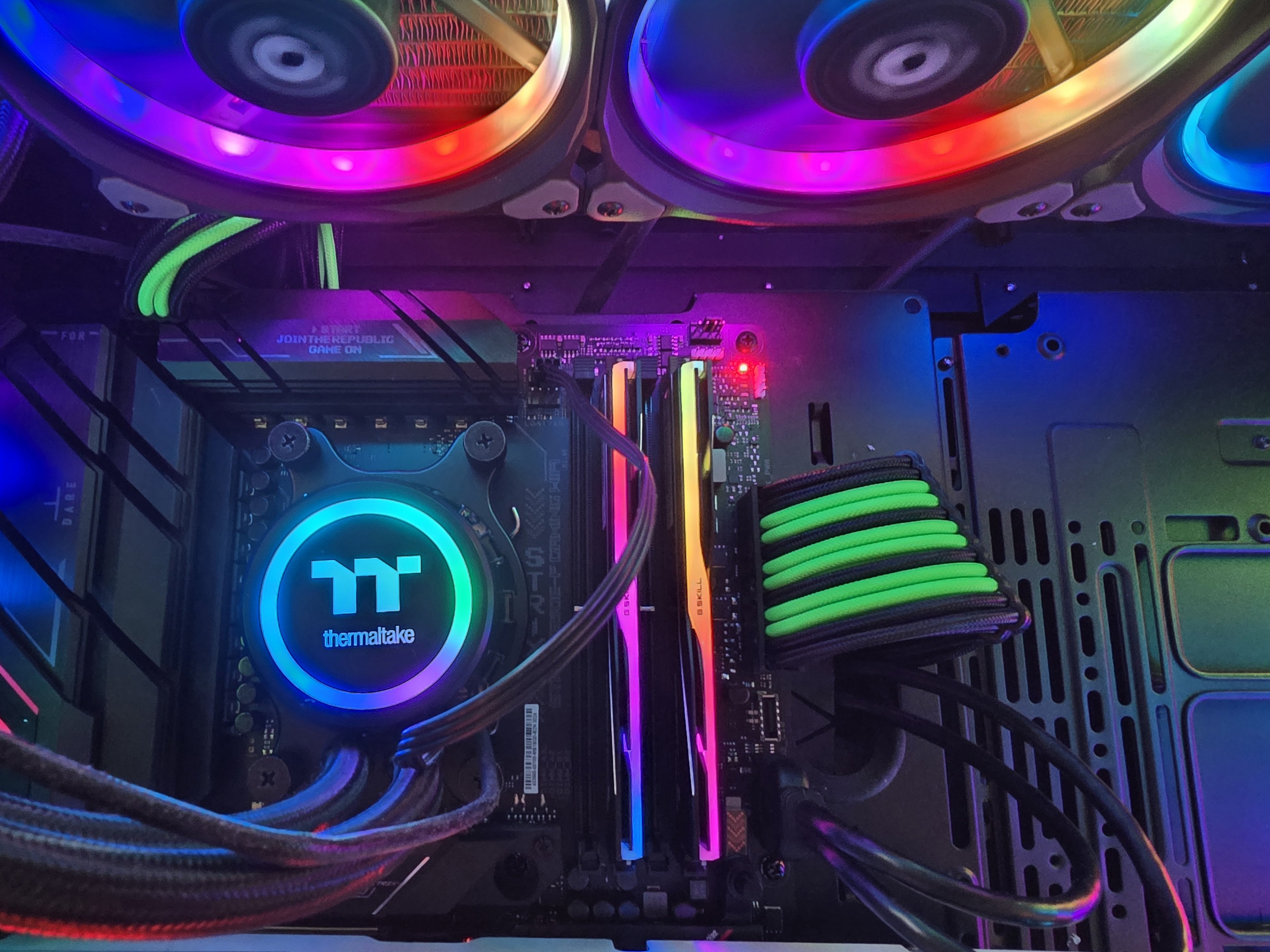

WO leuchtet die rote Leuchte auf dem Mainboard! Bei mir leuchtet auch eine rot. Aber da wo sie soll.

Oben rechts am Mainboard. Wo es funktioniert hatte war die Leuchte weiß gewesen. Ja ich besitze 2 Platten und habe die System Platte drinn gelassen. Ohne Erfolg.

Und sag uns mal bitte, welche Debug LED da genau leuchtet, weil da oben gibt es mehrere :
Der Fromhalber ergänzt
Reaktionen: S K Y N E T und Naru
Das ist aber nicht meine Reihenfolge
Reaktionen: Naru
Jepp, Startfehler des Mainboards. ^^
Korrektur wegen Nachtrag: Die ersten zwei LEDs sind was? Es ist nicht zu erkennen.
Reaktionen: Promo81
