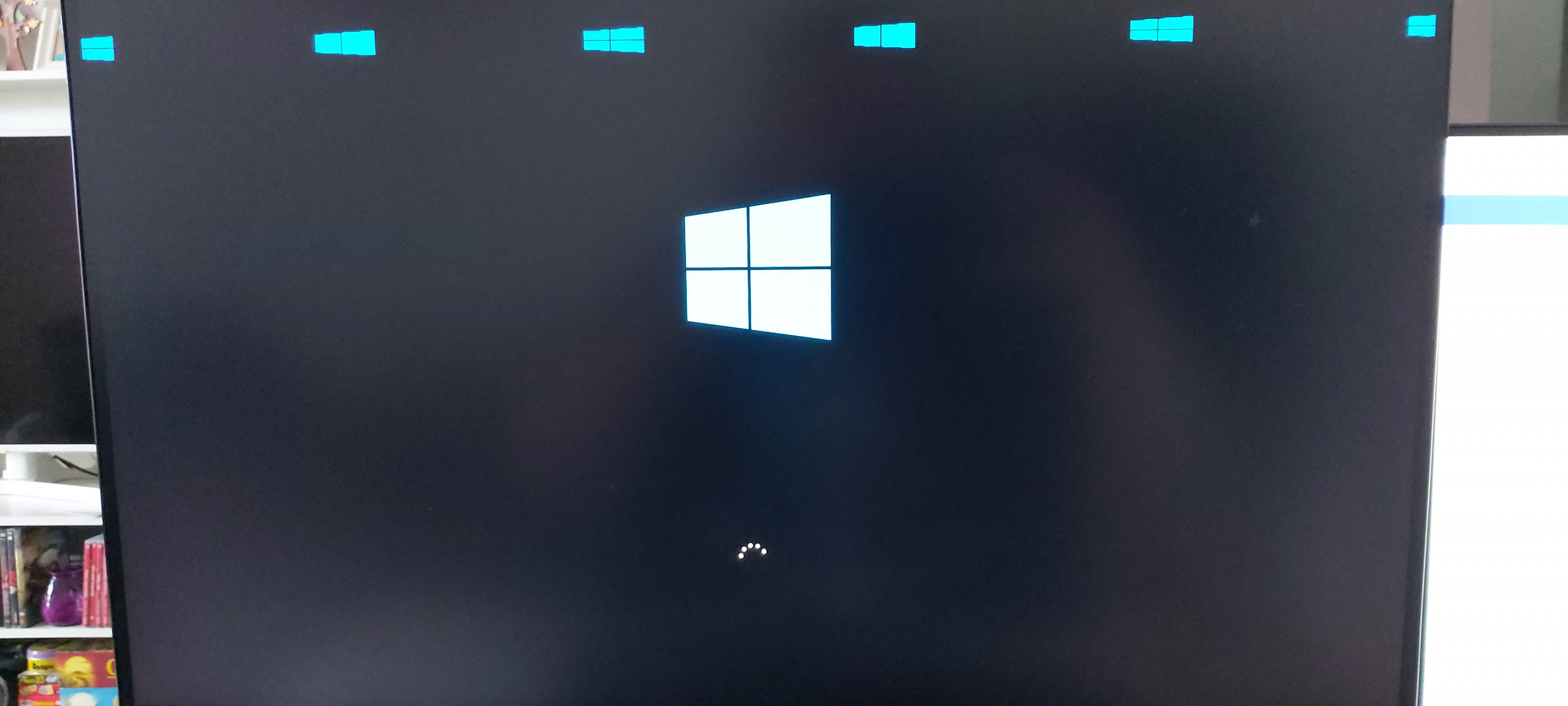

Hi Zusammen,
kämpfe seit heute morgen mit einem Problem, habe jetzt schon viel nachgelesen - allerdings passen die Lösungen die ich gefunden habe irgendwie nicht.
Habe das Problem mein PC bootet nur bis Windows Logo und dann Ladekreis, hatte das Problem zum ersten Mal gestern - nach 4x Neustarts ist er plötzlich hochgefahren.
Heute morgen funktioniert leider garnichtsmehr, habe jetzt nachgelesen - klar Systemreparatur usw. allerdings komme ich überhaupt nicht in das Menü, das einzige was sich öffnet ist das BIOS Menü.
Aber Systemreparatur mit F8 usw. geht nicht, Okay dann USB Stick erstellt um Win10 neu zu installieren - PC bootet über USB Stick, selbes Phänomen - es erscheint das Windows Logo und ein Ladekreis - auch nach 30min kriege ich den PC nicht mal über den USB Stick gestartet, würde ja das System neu installieren.
Teilweise passiert es dann - das ich überhaupt kein Windows Logo bekomme und nur einen Ladekreis! Das passiert meistens nach 3-4 Neustart zeigt er mal kurz an "Automatische Reparatur wird vorbereitet"
Könnte noch mein SSD abhängen - allerdings da er nichtmal über den USB Stick bootet - wird das wohl auch nichts bringen.
Kann es dann nur noch an einen defekten Mainboard liegen - so wie ich gelesen habe?
Das einzige, vor 1 Woche habe ich ein komplett neues Netzteil eingebaut - lief aber jetzt ja ohne Probleme seit 1 Woche
Beim Booten über den USB Stick, sieht der Ladebildschirm dann etwas anders aus:

Hast du eine andere Graka zum testen? Das hört sich bissl danach an, als sei alles ok, bis der Grafiktreiber geladen wird.
Das Bild von den Windows-Logos oben am Bildschrimrand sieht auch komisch aus.
Und btw sieht das nach Grafikkarten Problemen aus ... kann die Grafikkarte selber sein oder auch das Netzteil ...
