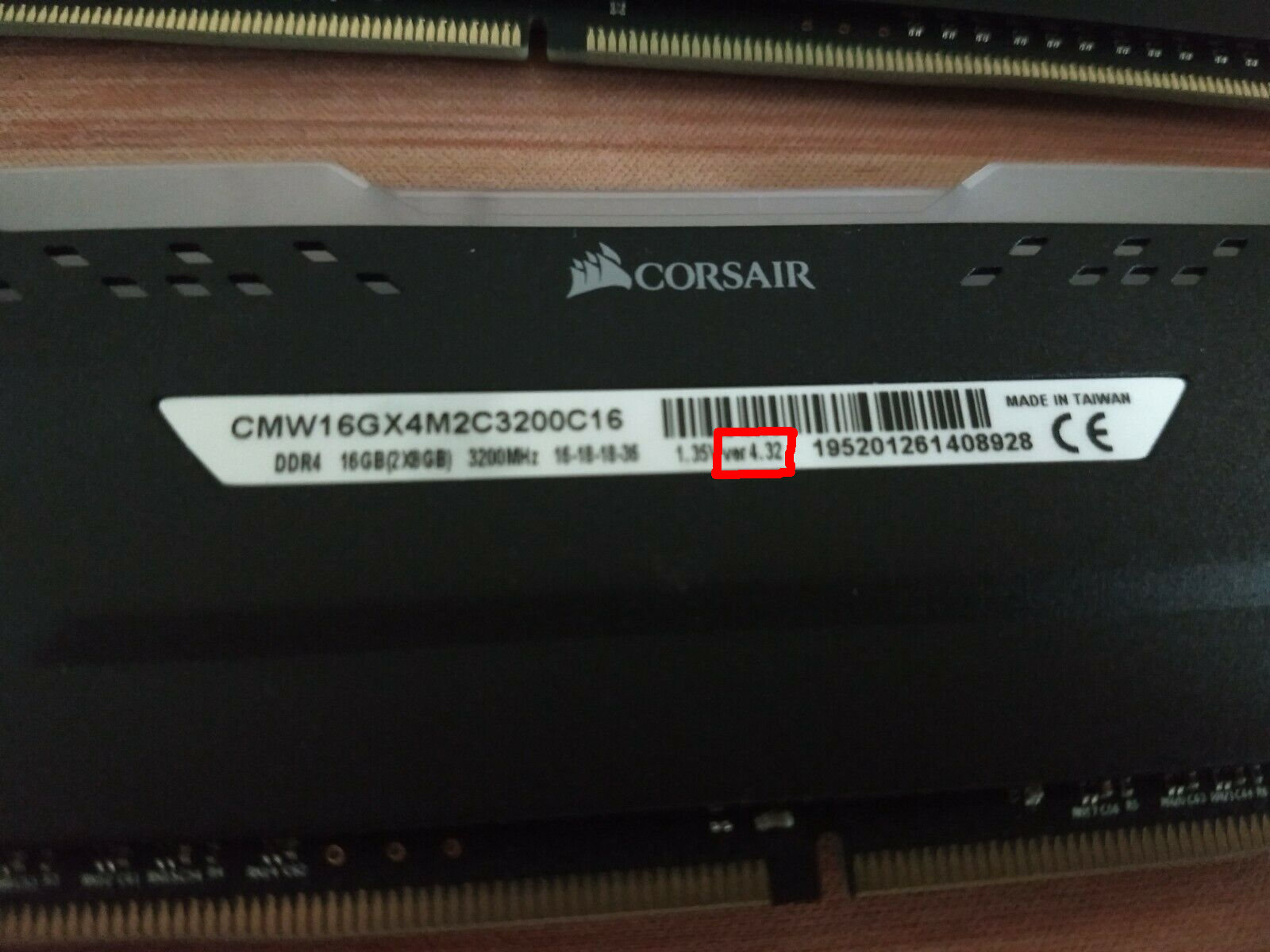

Btw, ist die Versionsnummer dieselbe (siehe angehängtes Bild)? Wenn die unterschiedlich ist sind wahrscheinlich unterschiedliche Speichermodule verbaut, was auch Probleme machen kann.
Reaktionen: Day Walker
Danke für die schnelle Antwort, ja die Versionen sind unterschiedlich. Einmal 4.32 und der andere 5.22. hab jetzt ein BIOS Update gemacht und auch Mal auf 1.4V gestellt. Das xmp Profil auch Mal aus gemacht, leider alles ohne Erfolg. Wird es wohl an den unterschiedlichen Versionen liegen. Danke für die schnelle Hilfe

Hab noch ein wenig Recherche betrieben zwecks den unterschiedlichen Versionen. Und bin in einem anderen Forum auf ein interessanten Post gestoßen wo einer fast das gleiche Problem hatte. Er hatte dann Corsair kontaktiert und die haben mit ihren Techniker gesprochen und dabei ist raus gekommen das die beiden Versionen wohl wirklich nicht miteinander kompatibel sind. Klasse das sie dann als gleich verkauft werden. Werde wohl jetzt ein Set wieder verkaufen. 16gb reichen ja auch. Mainboard sitzt auf jeden Fall richtig, habe ein be quiet pure Base 500DX Gehäuse da waren alle Abstandshalter schon vormontiert und mainboard hat sich auch super easy einbauen lassen, CPU hatte ich 2 Mal draußen.
