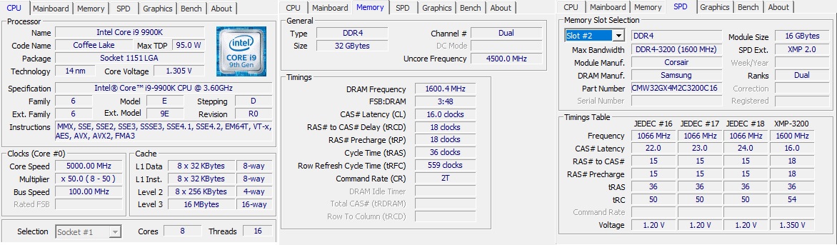

Hier noch ein Screenshot von CPU-Z:

Ja, hab ich. Scheint auch so zu funktionieren. Musste dafür nur zusätzlich zum XMP auch die Spannungen in die Höhe drehen, sonst bootet er nicht:
DRAM Voltage1.35
CPU VCCIO Volt.1.15
CPU System Agent Voltage1.10
