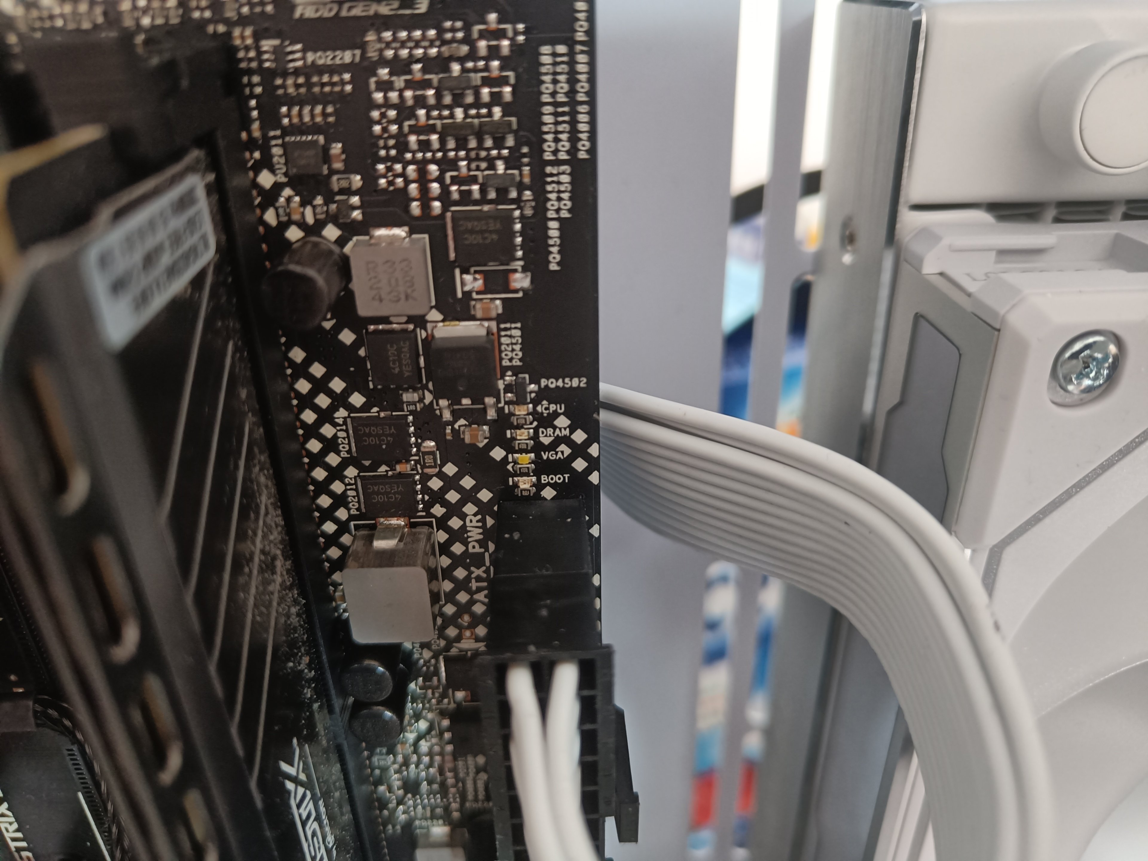

Ja habe die Batterie eben nochmal für 10 Minuten entnommen. Passiert aber immer noch nichts. Die Mainboard LEDs werden beim starten immer noch nicht abgefragt. Er bleibt einfach unendlich lang an, ohne das etwas passiert

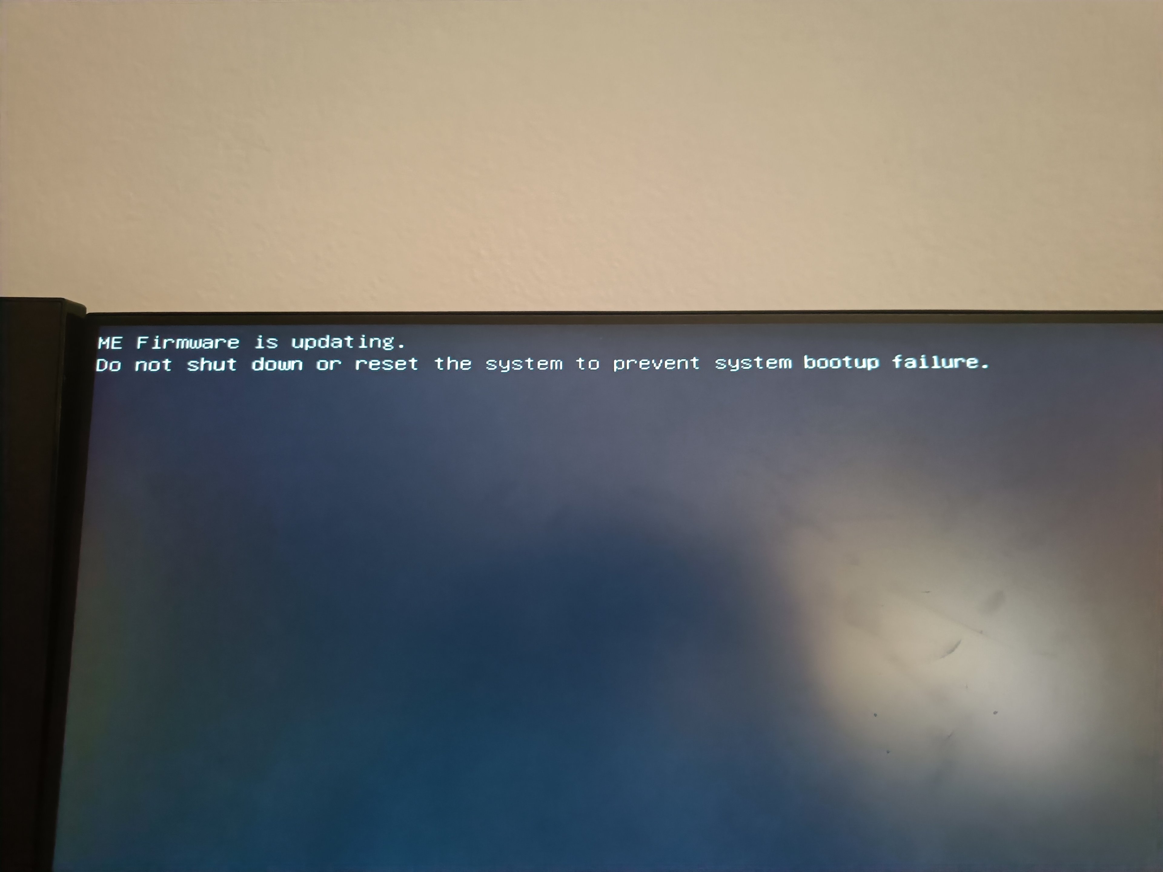

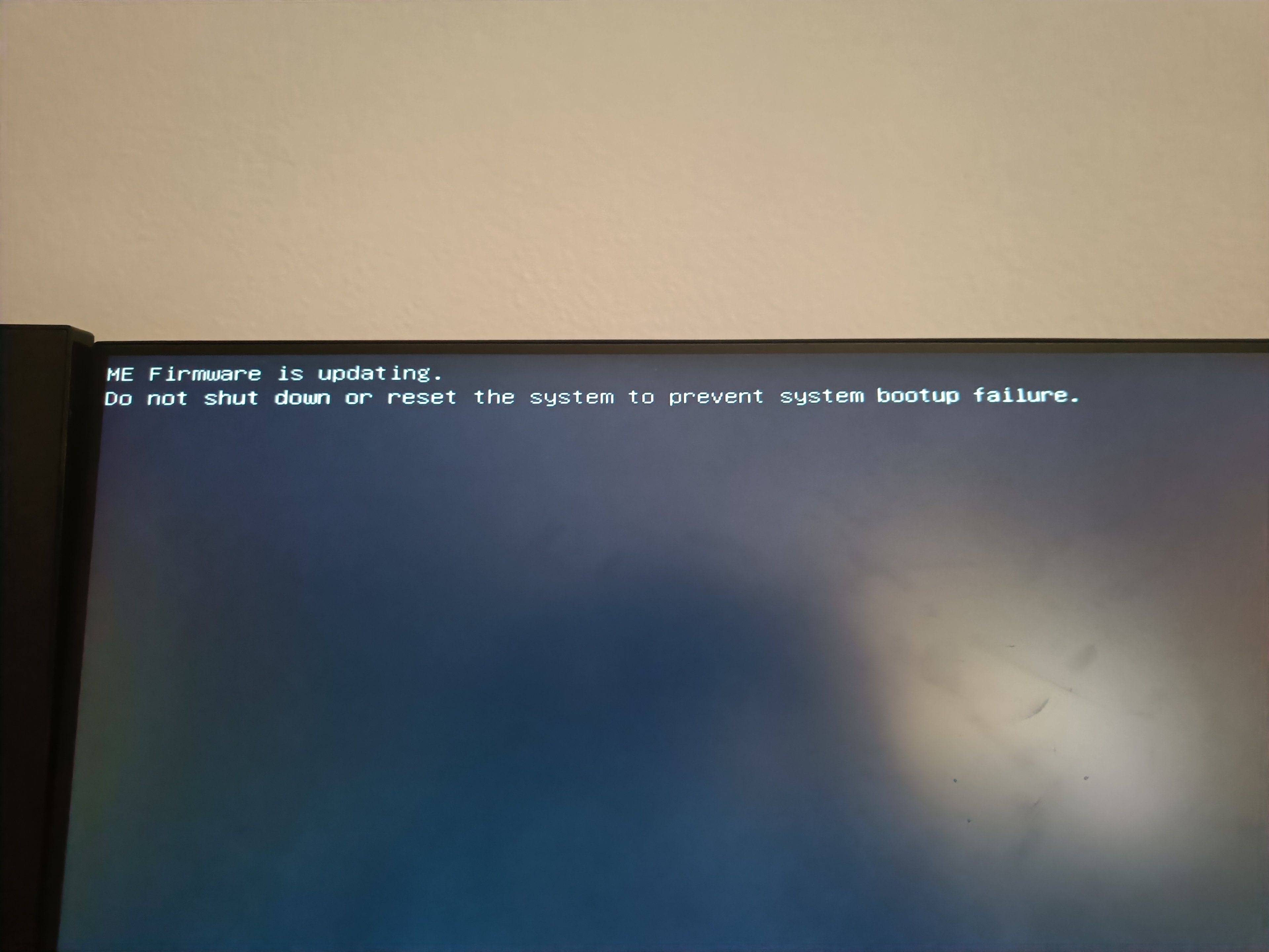

@Tekkno_Frank
Am Netzteil kann es auch nicht liegen habe inzwischen ein anderes ausprobiert. Was mir gerade wieder einfällt ist das(Bild).
Der Pc ist Währenddessen ausgegangen vllt hat das alles zerschossen.
