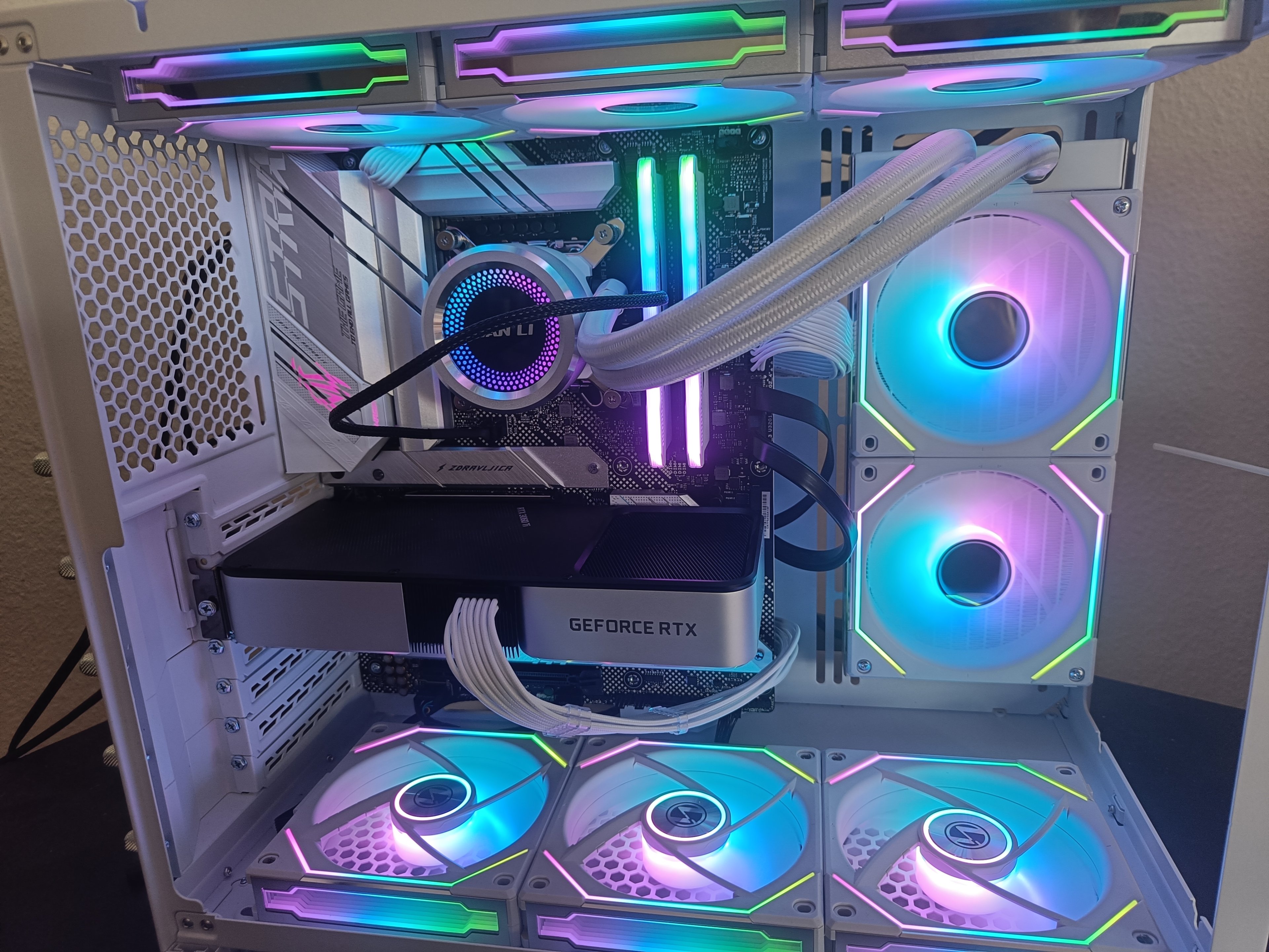

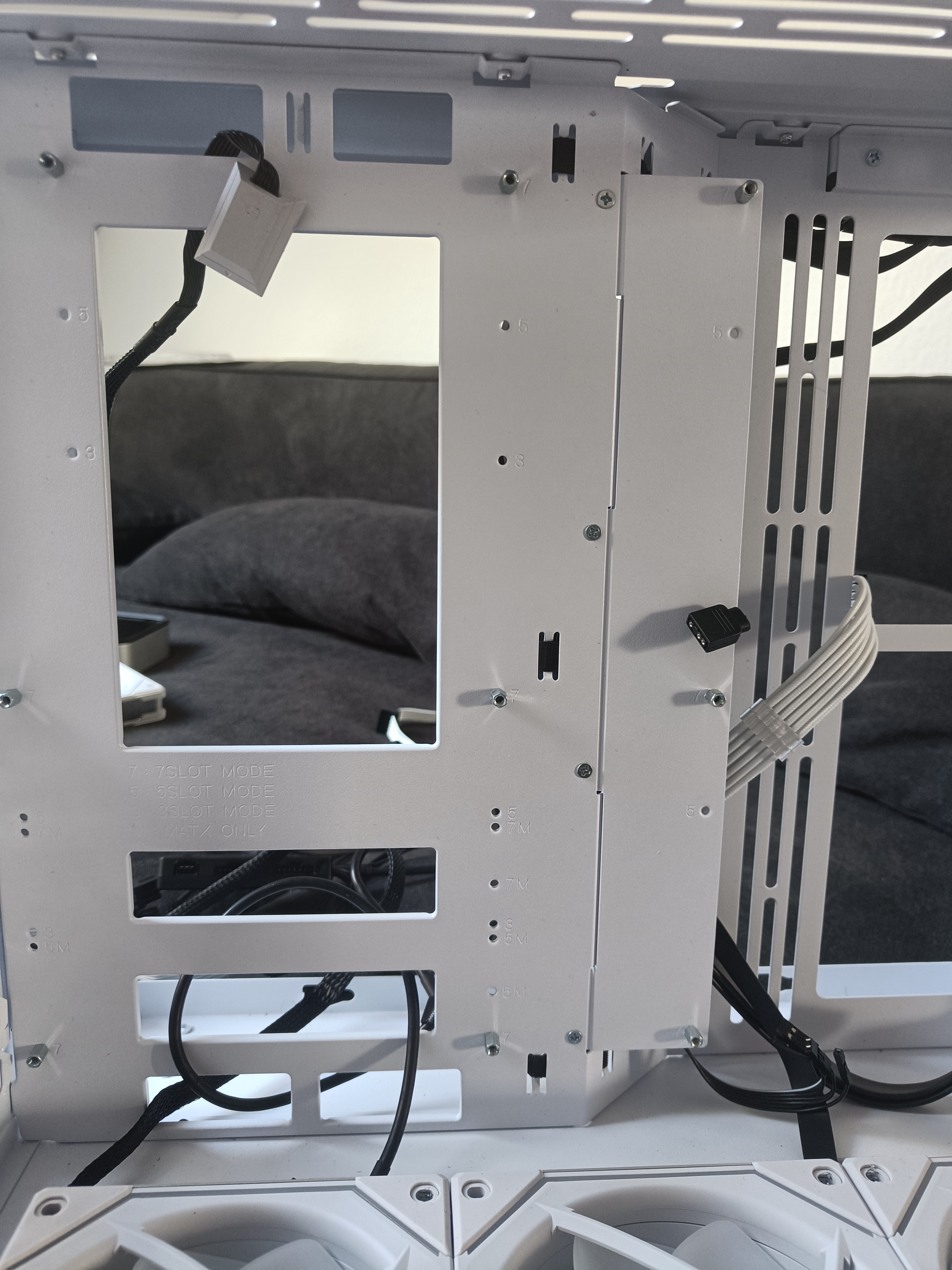

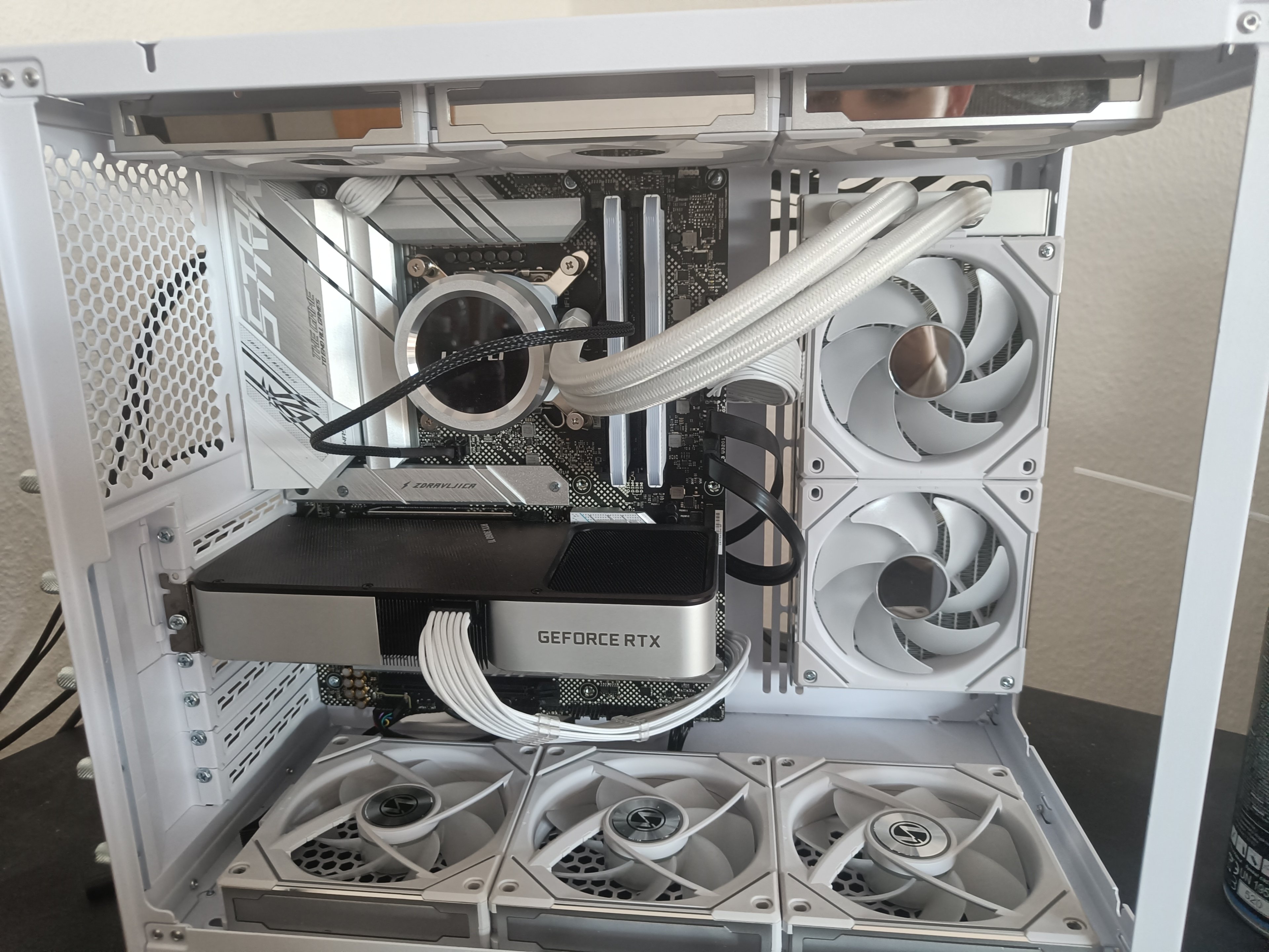

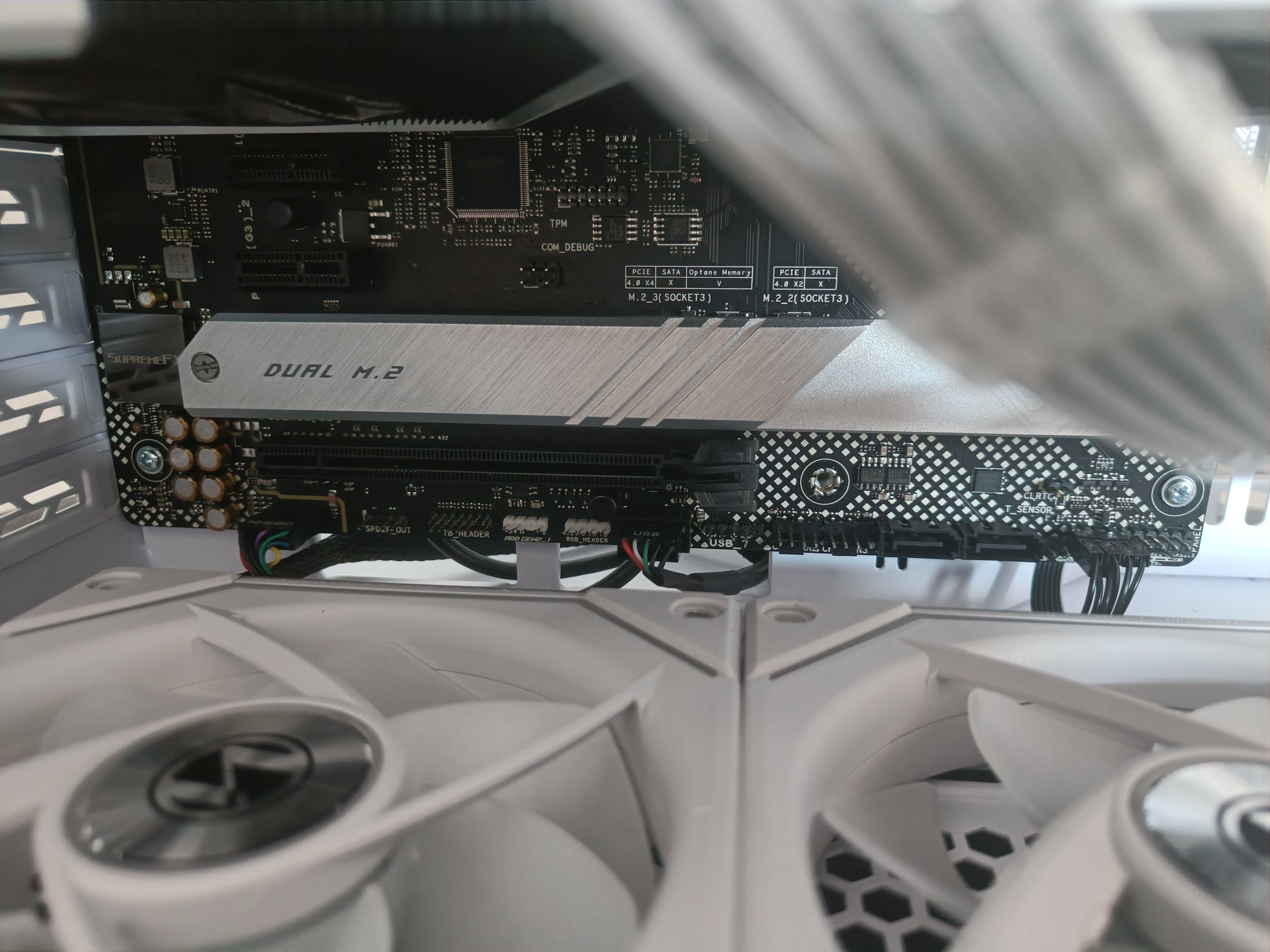

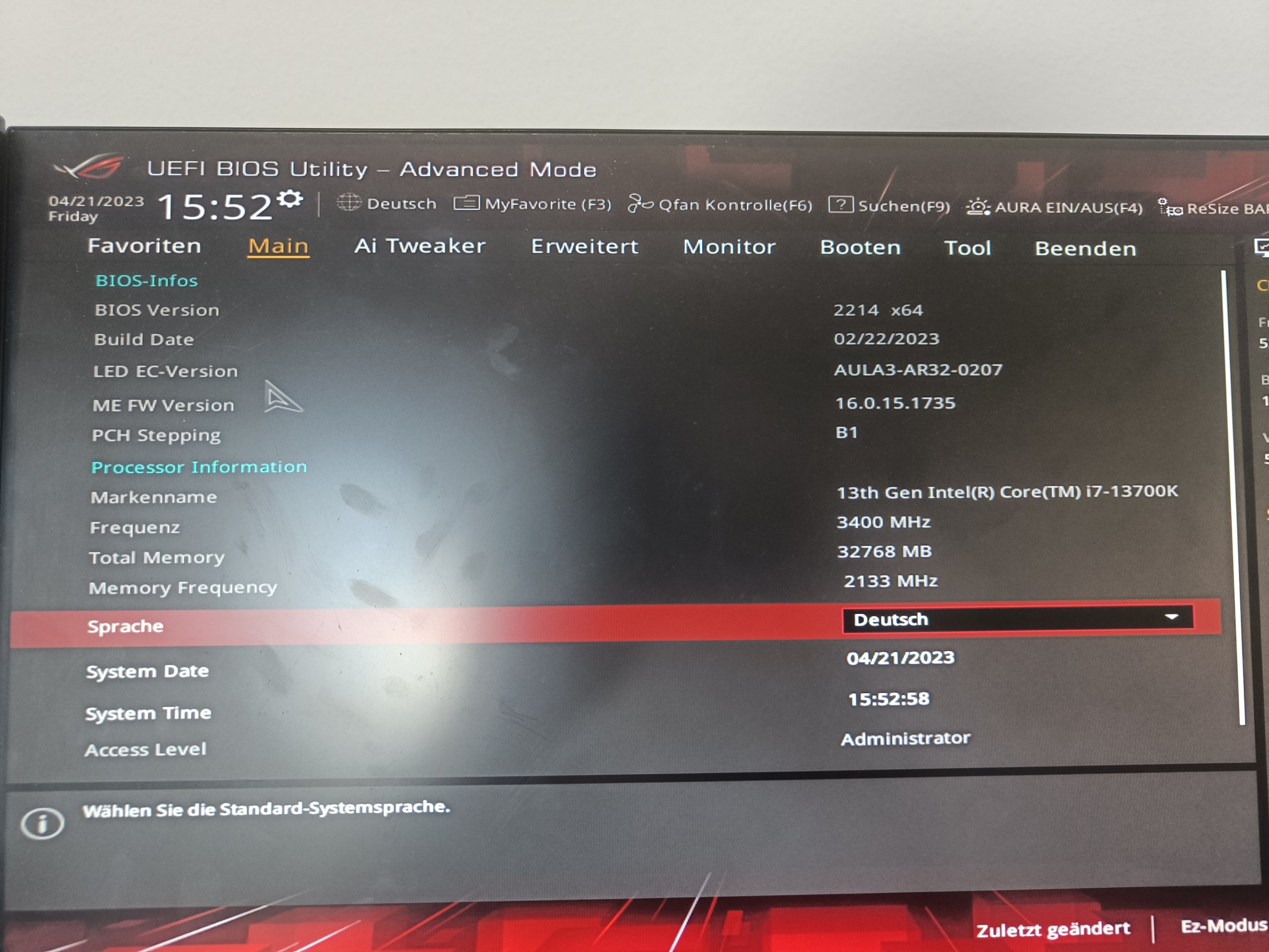

Hi Zusammen, mein Problem ist folgendes.
Ich habe mir einen neuen PC zusammen gebaut. BIOS auch geupdatet.
Beim ersten Mal hochfahren fing es schon damit an, dass der Pc immer hoch und wieder runterfährt (dauert paar Sekunden). Irgendwann kam ich dann ins BIOS. Dort habe ich dann nachgeschaut ob alles erkannt wird und das wurde es auch. Anschließend habe ich Windows neu installiert, mit folgenden Treibern, spielen etc.
Spielen konnte ich auch einwandfrei und die Temperaturen waren auch in Ordnung. Jetzt aber wenn ich den PC wieder hochfahren will, geht es wieder von vorne los. mittlerweile kommt entweder gar kein bild, nicht mal das BIOS. Nur sehr selten startet er dann ganz normal und ich bin in Windows aber dann fährt er auch schon wieder herunter. Ich weiß gerade einfach nicht weiter.

auf welche Version? BIOS auch geupdatet.
Fehlen da mit Absicht mehrere Schrauben am Mainboard?
Reaktionen: Caseking-Mike und Sinatra81

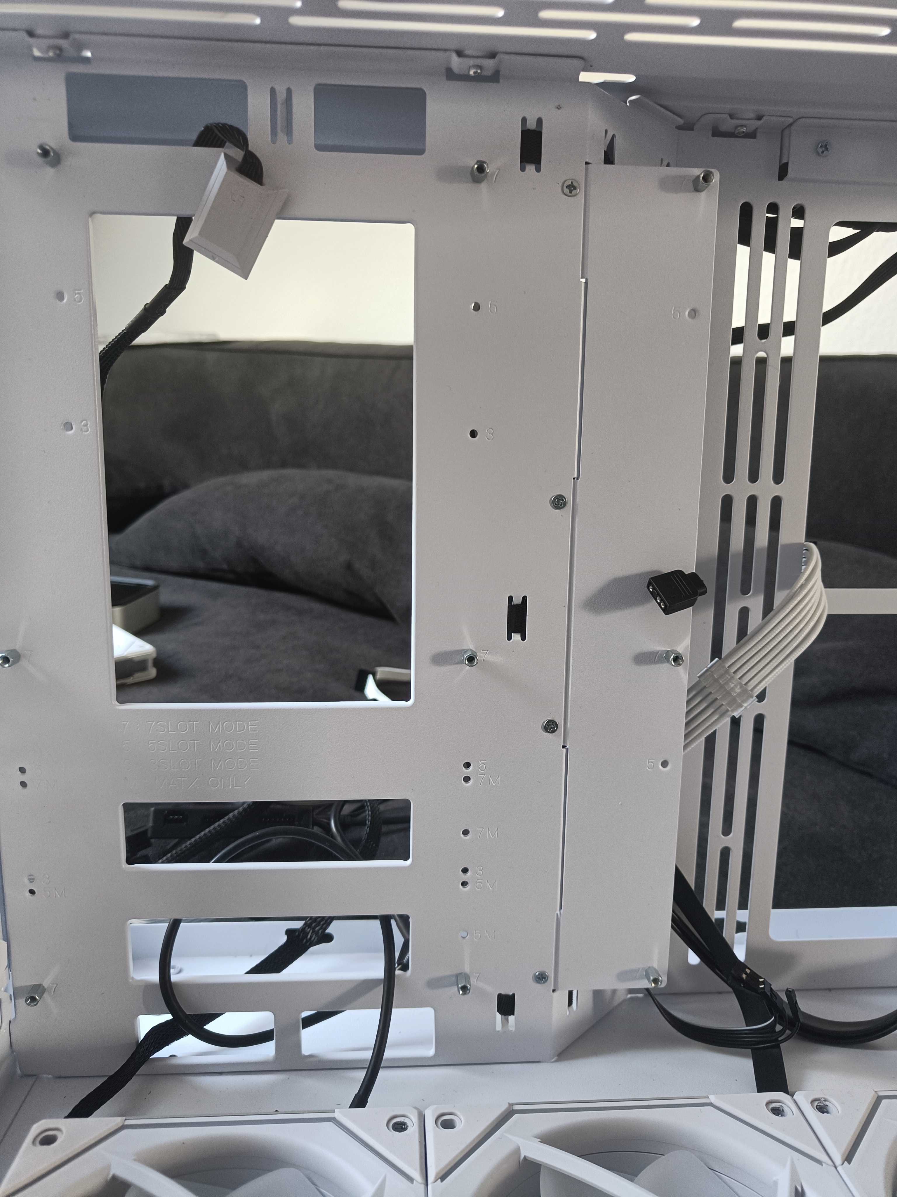

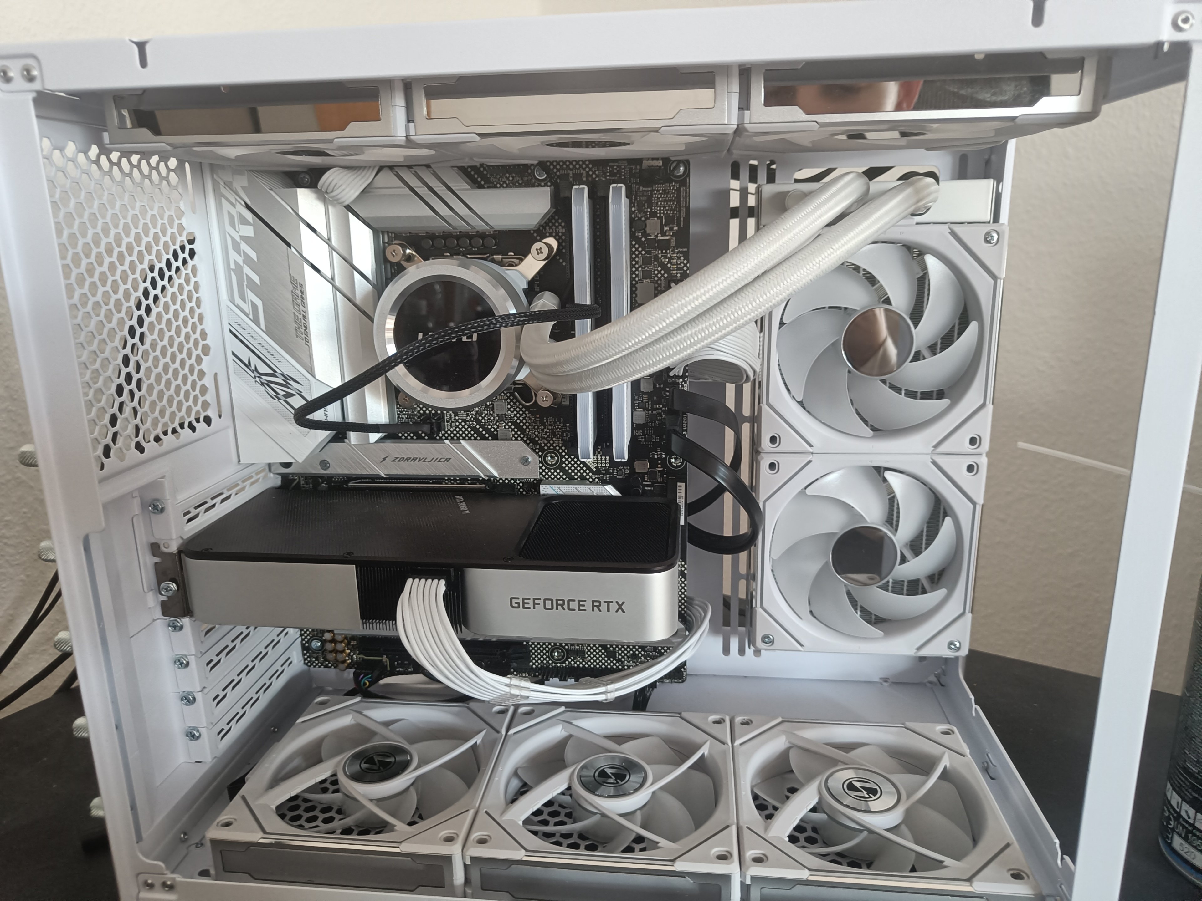

Leider nicht zu erkennen, aber sind alle Abstandhalter fürs Mainboard im Gehäuse korrekt gesetzt?

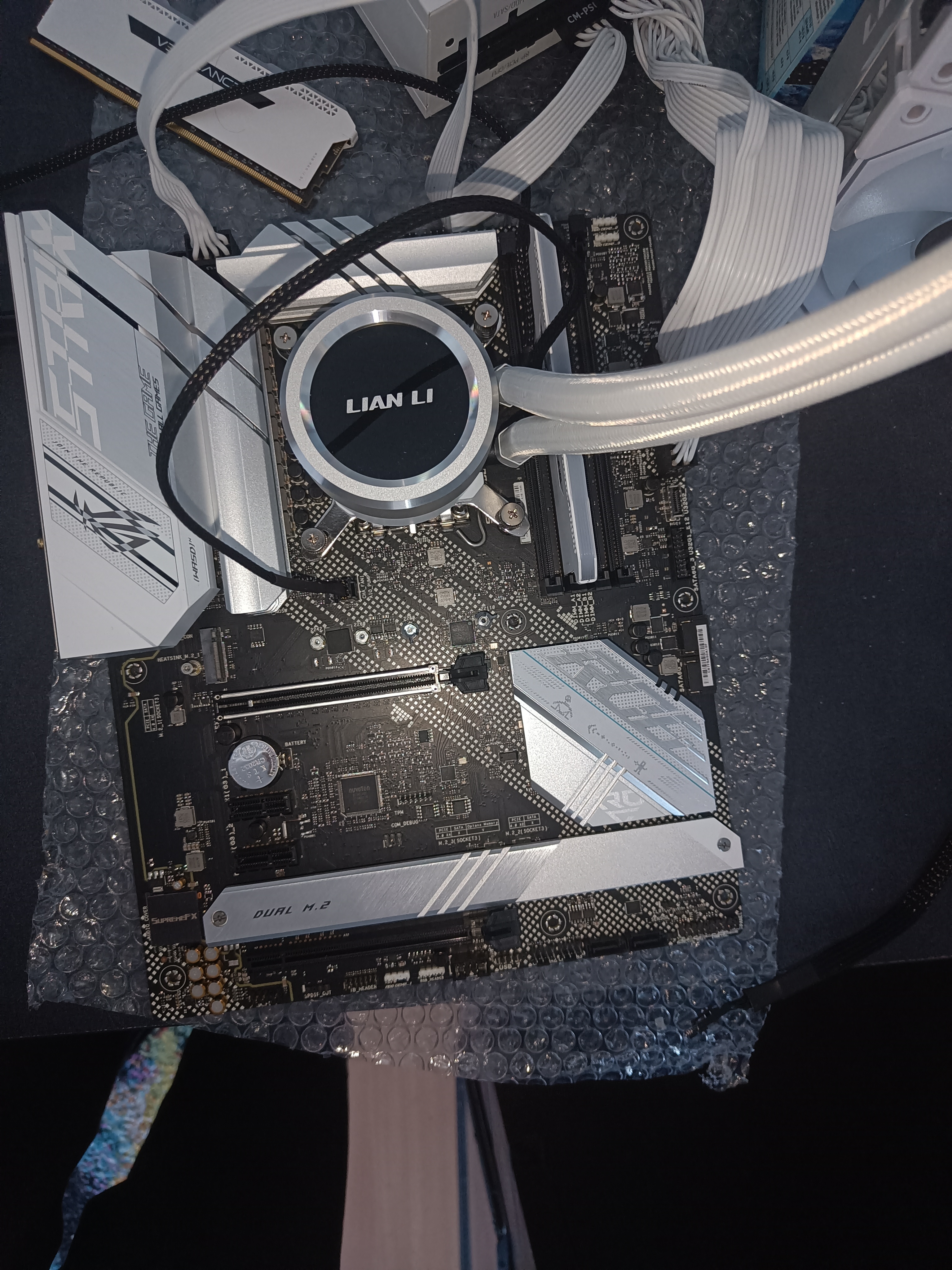

Hast du schon mal versucht, den Rechner ausserhalb vom Case in Minimalkonfig zu starten? (Board, CPU, RAM, Netzteil & irgend ein Kühler)

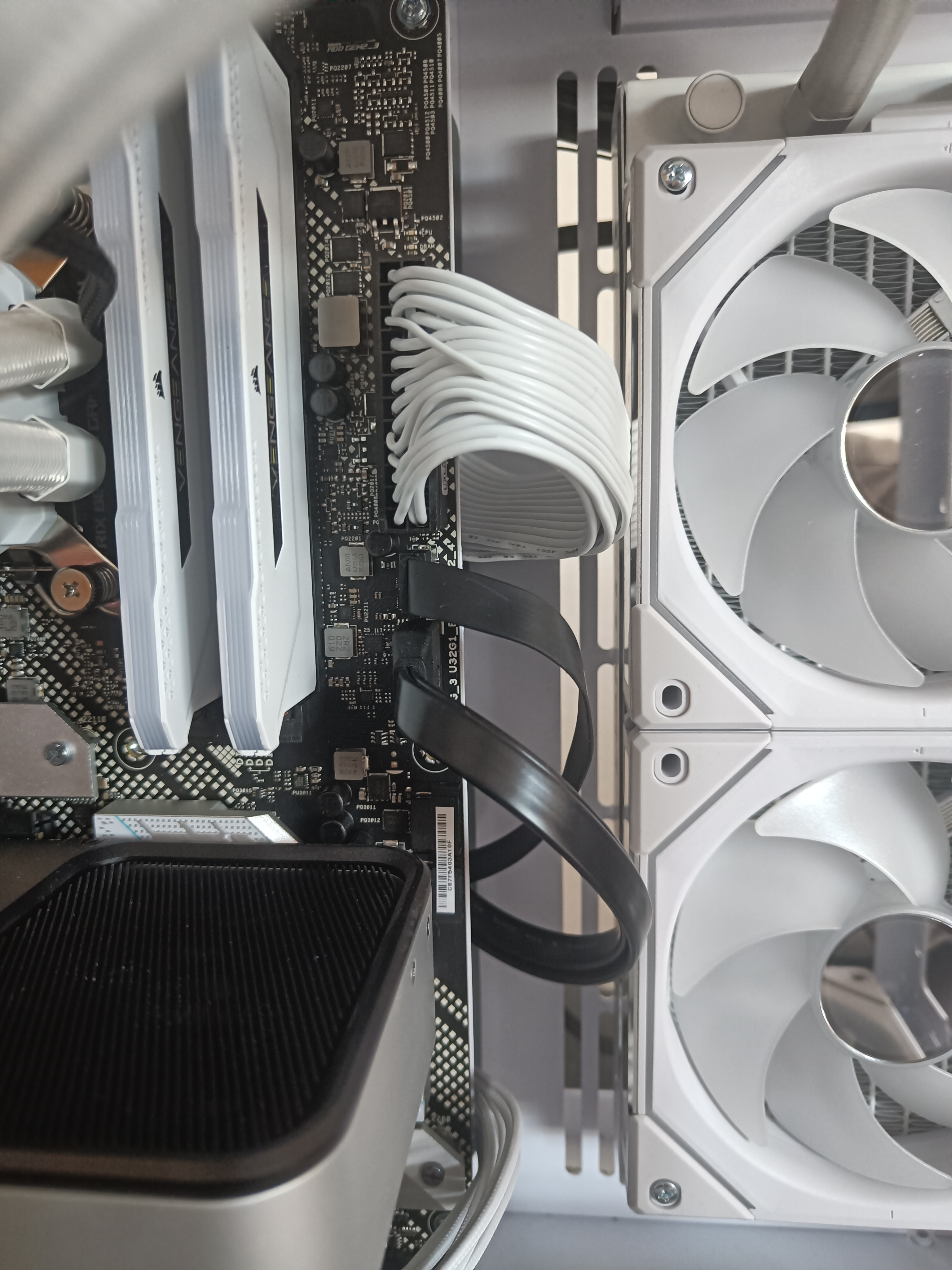

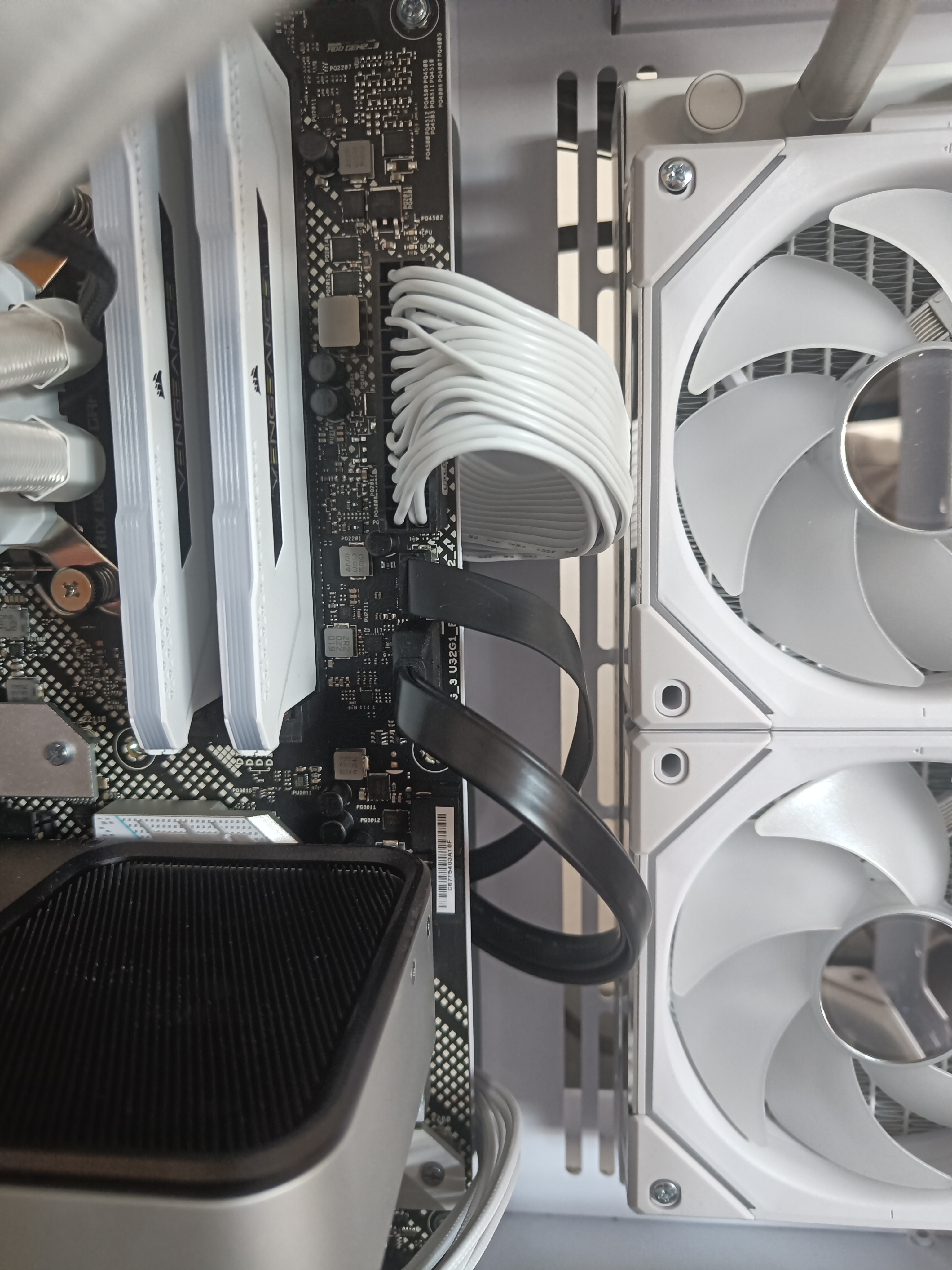

Zieh mal unten rechts am Board alles ab, außer Power Switch. Vielleicht ist da irgendwo der Wurm drin.
Kann, muss nicht.
Hast Du am CPU Fan Hub Lüfter angeschlossen?

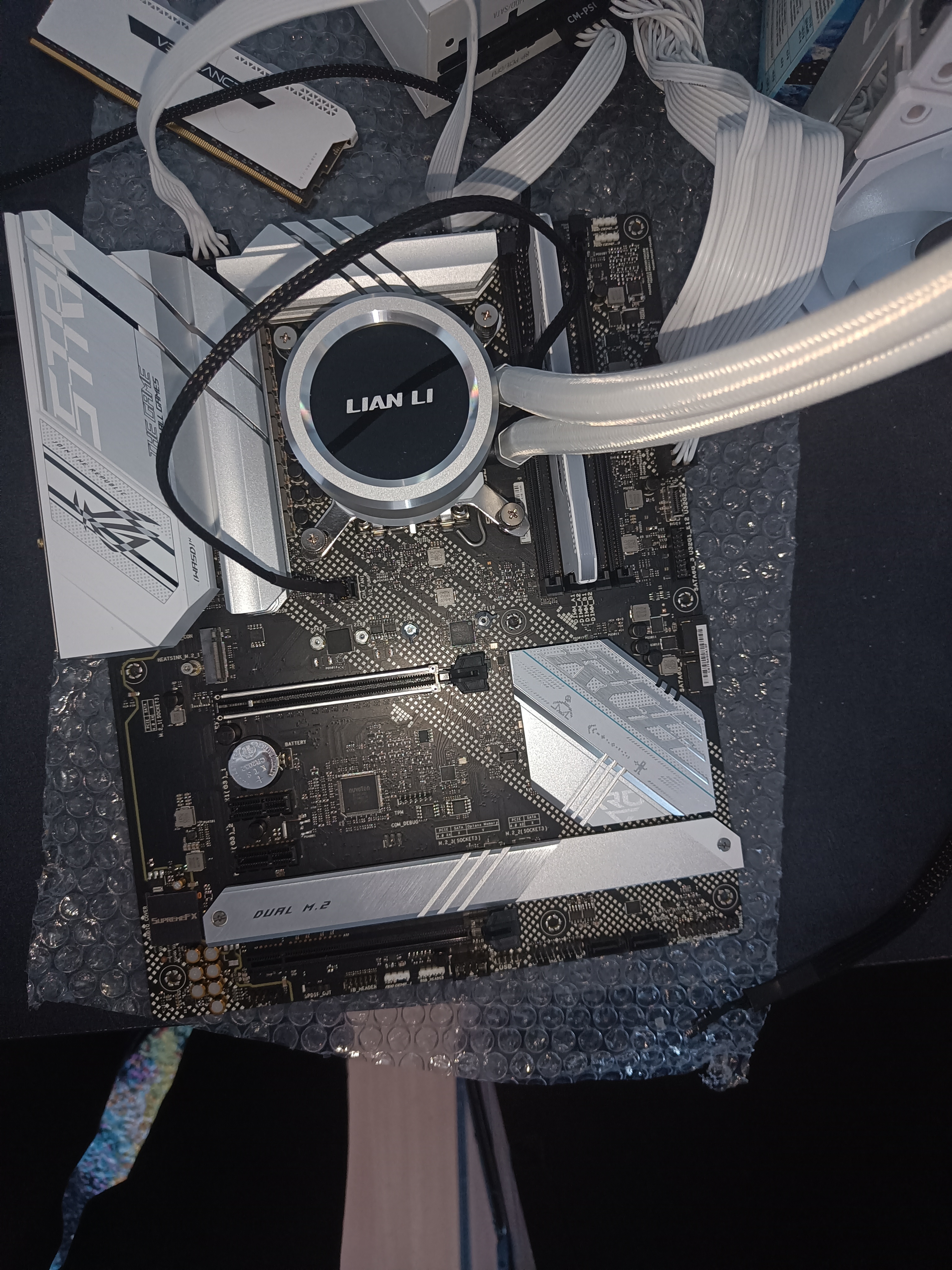

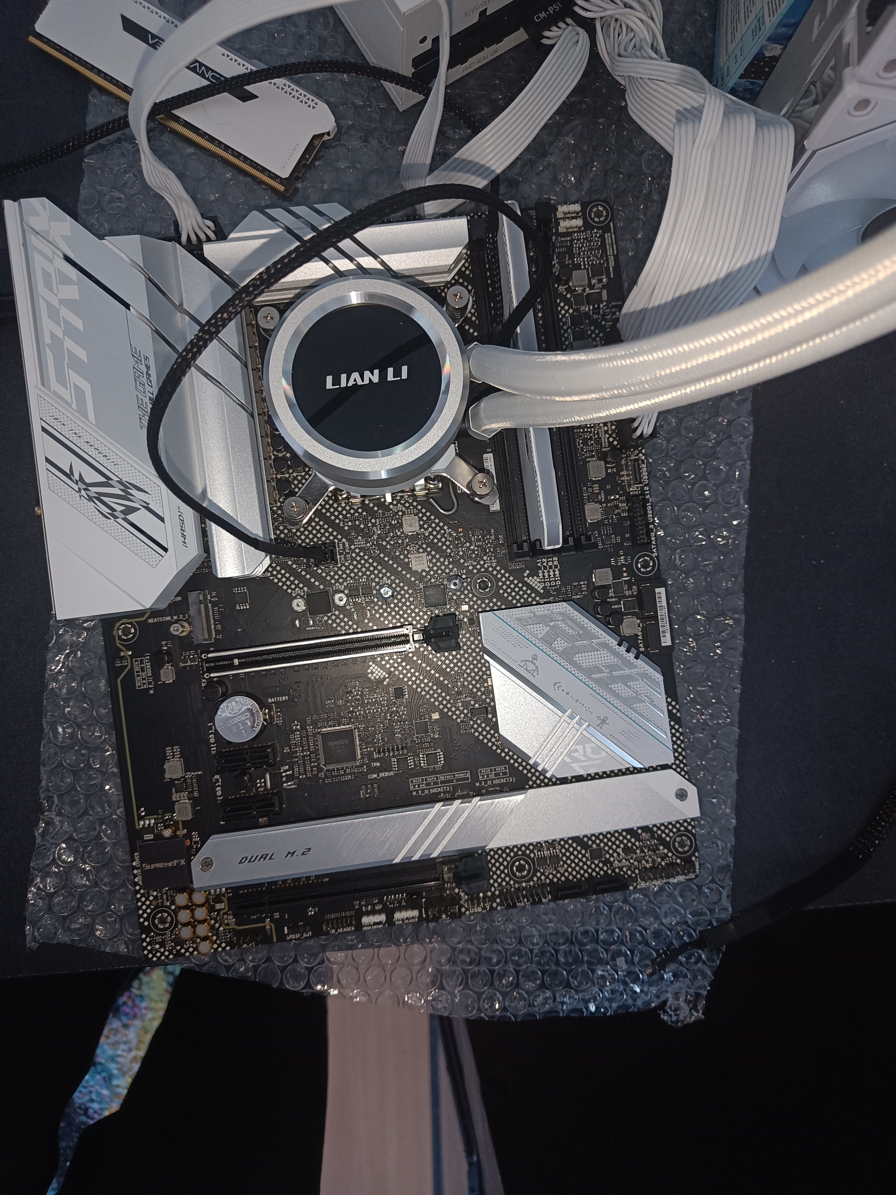

Ich habe jetzt auch Mal das ganze aus dem gehäuse geholt und nur das nötigste angeschlossen, es kommt aber trotzdem kein Bild, habe ich irgendwas vergessen?
Außerdem musste ja das BIOS updaten, dass musste ich mit q-flash machen. Ich hab es aktualisiert, hatte aber bereits CPU und RAM drinnen. Ich weiß nicht ob das eine starke Auswirkung hat. Ich habe nämlich danach gelesen das man die nicht einbauen sollte dafür.

Kommt irgendwie kein Bild, hab ich etwas vergessen?

Grafikkarte ist in der CPU muss er oben nur ranhängen, keine eigene GPU nötig zum Test
@TOPIC, sollte normal nix machen, Du könntest aber CPU uind RAM nochmal ausbauen und auf die 24er Bios Version gehen. steht unter dem was Du hast. Mit q-flash
ROG STRIX B660-A GAMING WIFI D4 BIOS 2403
Version 2403
10.51 MB 2023/03/22
"1. Optimize BIOS & Intel ME update mechanism.
2. Improve system stability"
Die ME Updates hast Du gemacht?
“Before BIOS update, please download Intel ME update tool from ASUS support site, and update ME firmware to Version 16.1.25.2020v2 to ensure optimized system settings.”" (Wobei das erst später nötig ist nicht für den Start!)

ich wollt grad sagen, er hat eine iGPU, er braucht keine Grafikkarte einbauen zum testen. Aber richtig verkabeln hilft :)
Welches Kabel fehlt denn noch?
Nun, hast du den Monitor am HDMI Anschluss des Mainboards angeschlossen, damit überhaupt ein Bild kommen könnte?
Und nur um ganz sicher zu gehen: du hast sicher eine 13700K CPU, nicht etwa eine 13700KF ?
Reaktionen: Captain Mumpitz

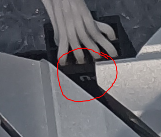

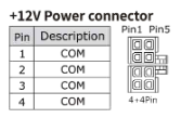

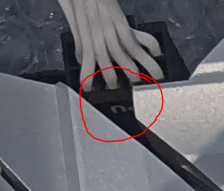

Auf diesem Kabel hier ist ein U zu sehen. Hast du das korrekte Kabel erwischt? Steht da CPU oder GPU drauf?
Zusätzlich würde ich dazu raten, das Board auf die Kartonschachtel zu legen, nicht auf die Luftpolsteroflie. Im dümmsten Fall ist die leitend.
Also Deine ME ist jedenfalls nicht aktuell..
Das wäre die aktuelle
Version 16.1.25.2020V2
Du bist bei 16.0.15
Da steht cpu
