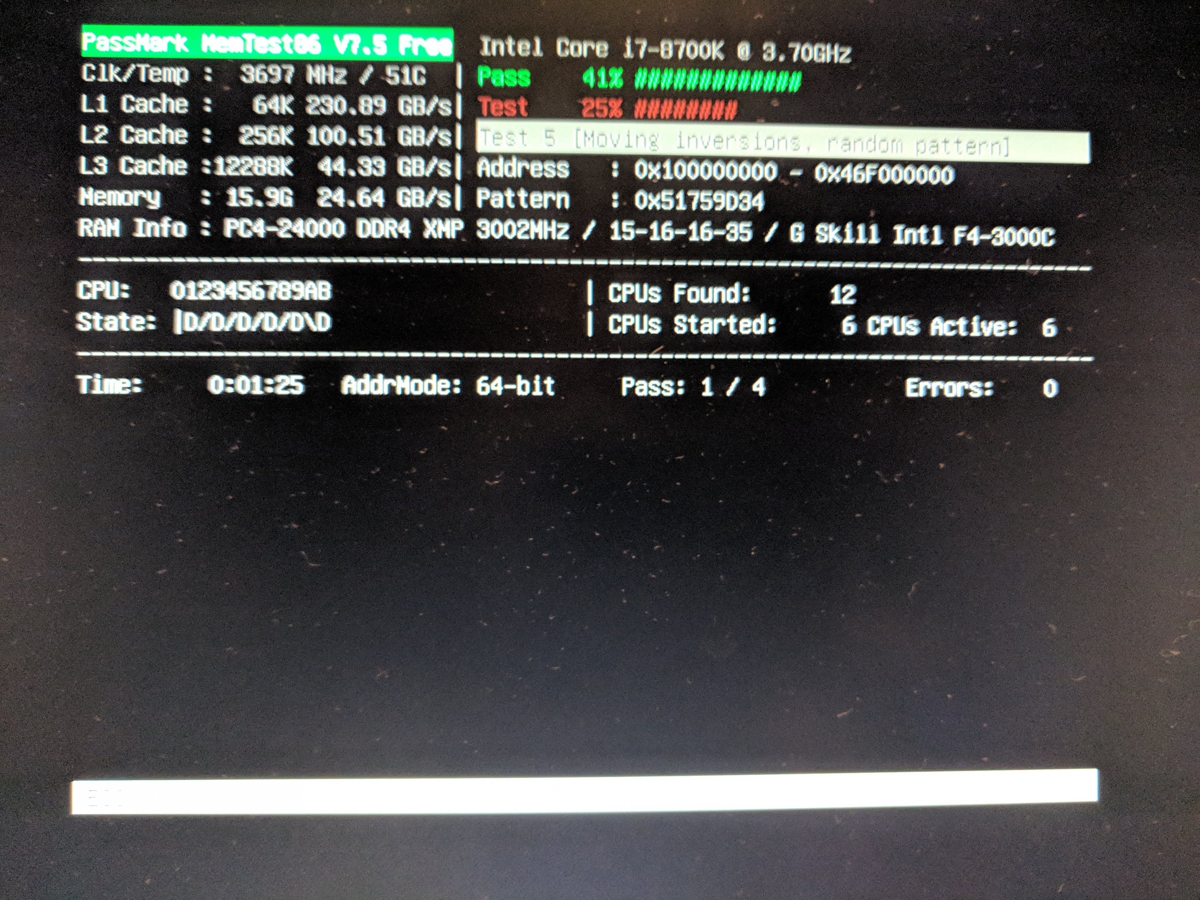

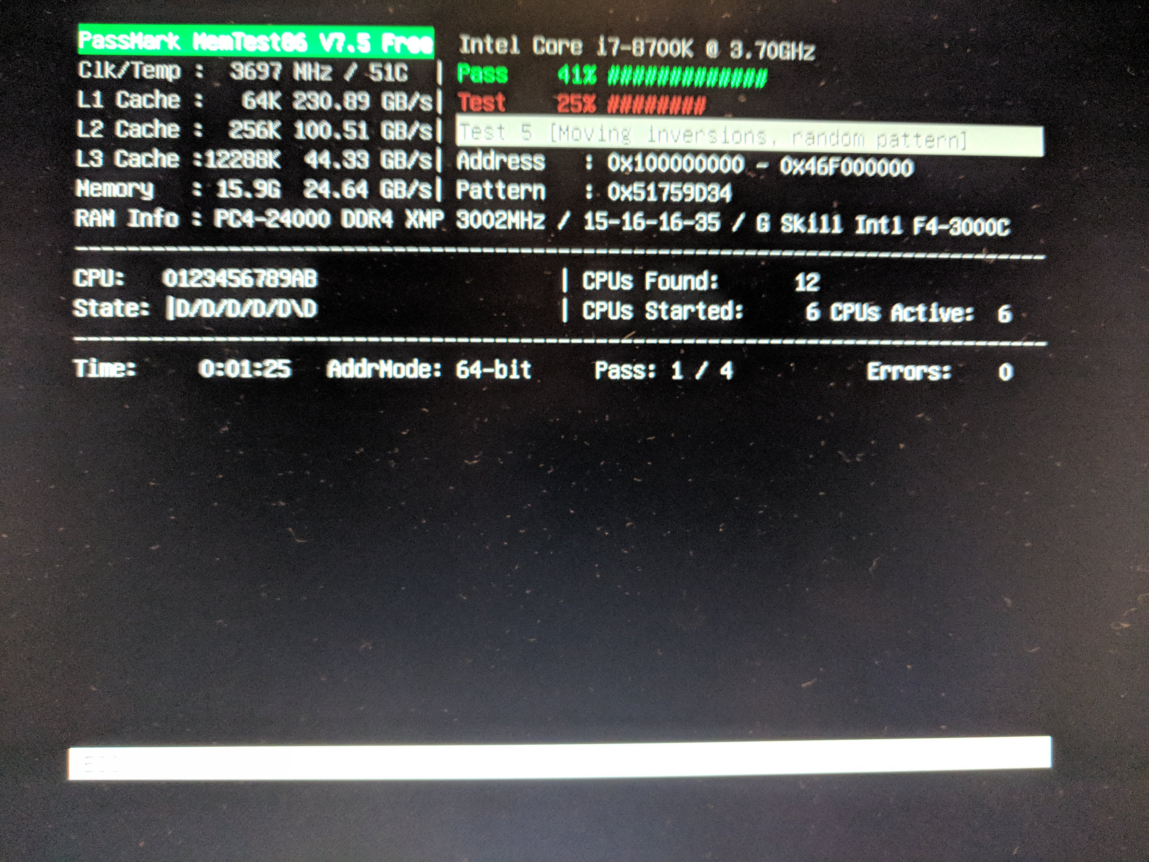

Habe nun einen Stick mit Memtest86 ausprobiert.
Der "nur" Ram Test war schnell und erfolgreich.
Der Gesamttest lief 2x und der PC hat 2x vor Ende neu gebootet.
Ich meine, dass er beim 2. Mal auch früher abgebrochen hat als beim ersten Mal.
Anhang ist eine Sekunde bevor er beim 2. Test abgebrochen hat.
-A

axesthrawn schrieb:
Das Netzteil ist sicher 6+ Jahre alt
Das ist schon ein recht hohes Alter, denn die Bauteile und vor allem die Kondensatoren altern und verlieren Kapazität, damit wird die Qualität der Spannungen, vor allem bzgl. der Restwelligkeit nicht besser.
Also nach nicht einmal 1½ Minuten. Teste mal mit nur einem RAM Riegel und wenn es dann auch passiert, dann mit dem anderen und wenn es auch dann nicht geht, würde ich mal schauen ob vielleicht ein Pin im CPU Sockel verbogen ist und wenn nicht mal ein anderen Netzteil probieren.
