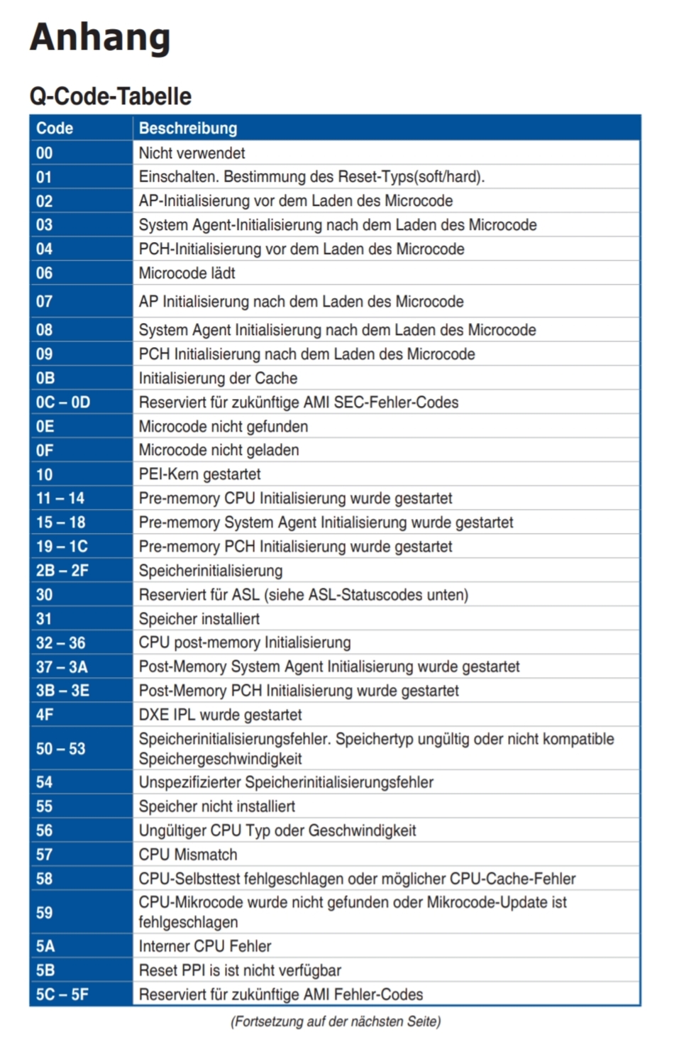

Während des surfens ging doch PC plötzlich aus, nach wieder anschalten kein Post mehr, Rechner reagiert auch nicht mehr auf den Reset Button am Gehäuse nach dem Einschalten. Ansonsten gehen alle Lüfter an, Q Code ist 00
GPU getrennt, RAM einzeln getestet, Peripherie getrennt, beide Monitore einzeln und gar keiner getestet, keine Veränderungen.
Ich denke das Mainboard ist hinüber, oder wäre die CPU wahrscheinlicher? Wobei wie gesagt der reset Button am Gehäuse nicht mehr reagiert, töne gibt das mainboard auch nicht von sich

bondki schrieb:
Zumindest laut Handbuch sagt der leider nichts aus.
Ich würde vermutlich zu aller erst einen CMOS-Clear durchführen.
Nach dem Reset ging das Board erst gar nicht mehr an. Danach einmal wieder testweise GraKa raus und angeschaltet, bootet bis q Code 02. Von da an macht’s keinen Unterschied mehr ob GraKa im oberen oder unteren pcie Slot hängt oder gar nicht dran ist, bittet nur noch bis zur 02
