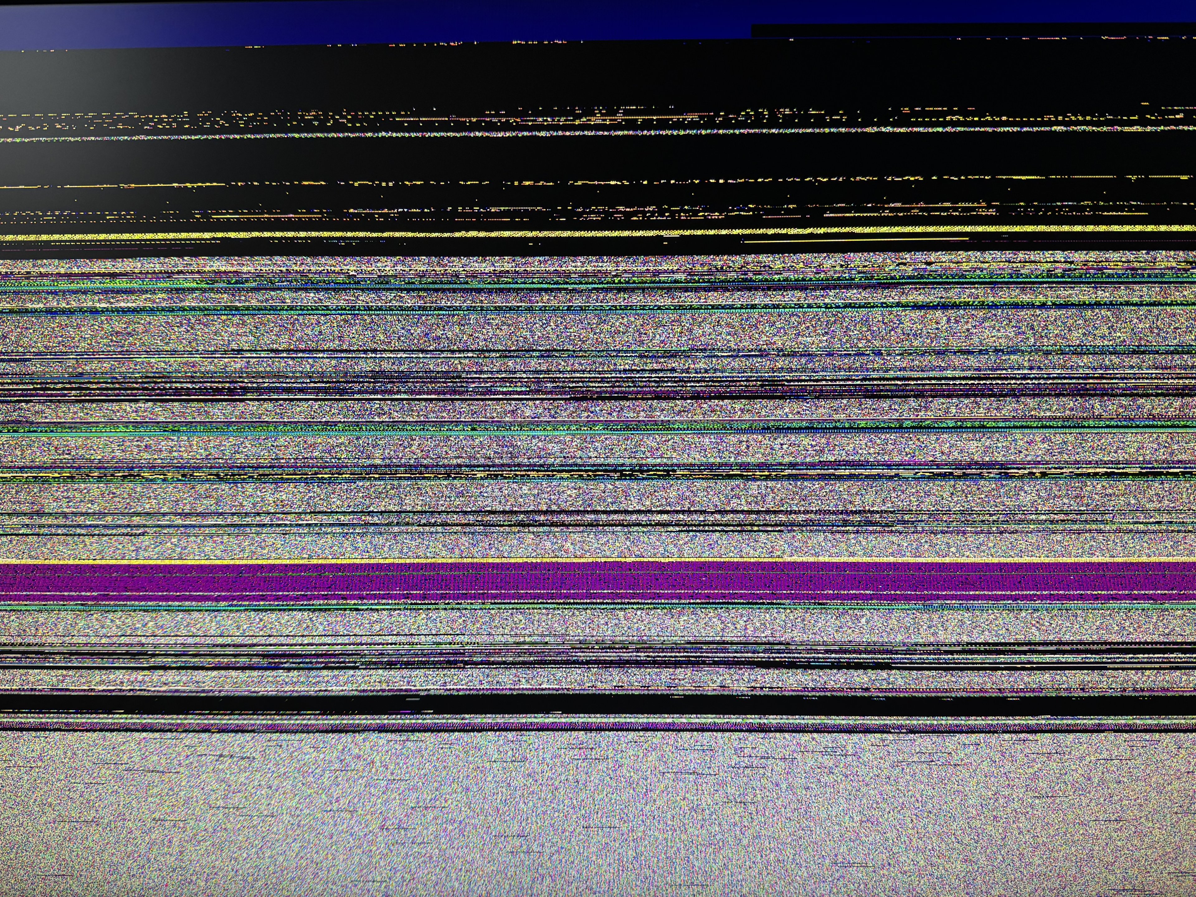

Rekonstruieren konnte ich das jetzt wieder nicht, er spuckt mir mittlerweile aber ein Bild, hat jemand eine Idee
dazu? Ist momentan weil die GPU draußen ist über das Mainboard mit dem Bildschirm verbunden
Das nochmal mit jeweils einem RAM im von der CPU entferntesten Slot testen. Wenn bei beiden RAMs Bildsalat, dann ist die CPU wohl defekt.
So ein Bild darf man dann aber doch nicht haben.

Ich werde mal das Hirsen Boot CD ding probieren, GPU ist ausgebaut und die interne von der CPU läuft.
Wenn das Bild von der iGPU kommt liegt das an CPU. Hast Du immer noch diesen Kontaktframe/Rahmen verbaut? Wenn ja raus damit. @AlmLord
Mit dem Streifenbild ist dann die CPU (APU) hin.
Also er funktioniert jetzt wieder ohne Probleme, nur ich weiß nicht warum. Ich habe das Maus Dongle in Verdacht. Er hat auf einmal gebootet, hab dann alle Dateien überprüfen lassen aber da kam nichts dann alles stück für stück zurück eingebaut und er läuft wieder. APU läuft auch hab ich extra nochmal getestet. Danke für eure Hilfe.
