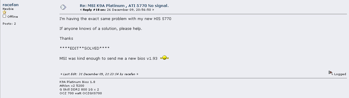

Habe im MSI Forum ein Thread dazu gefunden. Siehe Bild. Scheint so als wäre das Board erst nach Bios update zur HD 5770 kompatibel. Am besten wendest du dich an den Msi Support.
Wow! Vielen Dank für den Tipp!!! Das wäre ja super, wenn das funktionieren würde!!! Ich habe sofort eine Mail an den MSI-Support geschrieben. Dauert aber, bis die antworten... *geduldig wartend...*

Hallo Leute,
meine Karte funktioniert nun! :D
Ich habe von MSI eine Beta-Version für das BIOS zugeschickt bekommen. Ich möchte mich an alle hier im Forum bedanken, die mir geholfen haben, insbesondere Matze2k, der den Eintrag im MSI-Forum entdeckt hat!
