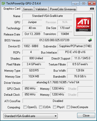

in windows mit gpu-z einlesen, wenn die karte da nicht erkannt wird, dann zurück senden.
An der Karte habe ich nichts verändert. Wie kann man den Screenshots hier rein tun?

Wenn ich den Control Center öffne will heisst es: Ati Catalyst Control Center kann nicht gestartet werden, weil die aktive GPU nicht unterstützt wird.
Installier den Treiber noch mal und schau dir das Protokoll an. Ich muss den Treiber auch ständig 2x installieren, weils sonst nicht vollständig installiert ist. Keine Ahnung, was das immer ist.
Gruß Andy
Bei Driver Whiz heisst es das der Standart VGA Karte nicht mehr aktuell ist.
Ich habe den Ati Treiber nochmals installiert. In der Protokoll heisst es nichts von einer Fehlermeldung.
